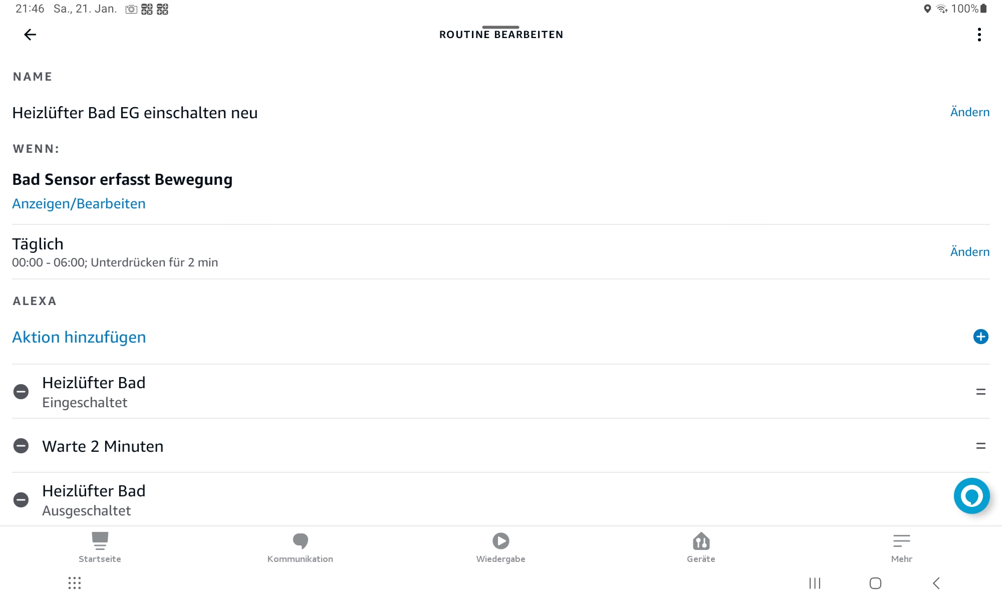

Ja, das geht. Hier mal ein Bespiel. Zwischen 0 und 6 Uhr schaltet sich ein Heizlüfter ein und nac 2 Minuten wieder aus. Auslöser ist ein Bewegungsmelder, kann aber genauso gut ein etwas anderes sein.
Themenstarter - Beiträge: 130
- Registriert: Mo 1. Mai 2017, 13:41
Super, genau das meine ich. Nach Plan und auch nach Befehl anschalten! Das hatte ich so noch gar nicht auf dem Schirm.
