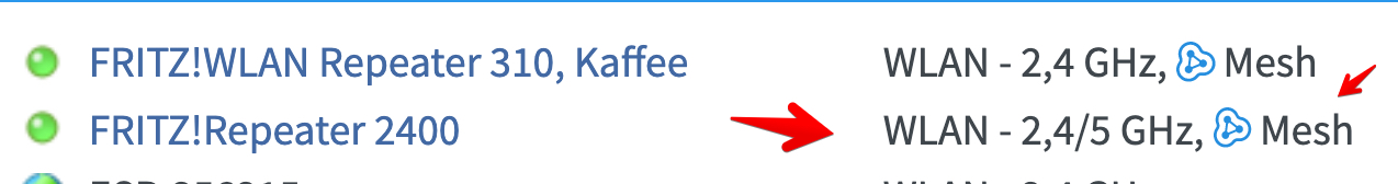

Der_Dedl hat geschrieben: Sa 21. Dez 2019, 17:25 Von der Methode den Netzen unterschiedlich SSIDs zu geben, halte ich z.B. überhaupt nichts, da Geräte die beides können dann nicht mehr automatisch zum besseren wechseln (Stichwort Mesh)
Ich habe getrennte Namen und mein Mesh Repaeter erkennt es automatisch, weil er die Konfig der Fritzbox übernimmt.

Ja Frank, die Mesh Repeater von AVM verbinden sich dann natürlich mit beiden Netzen (also hier dein 2400er), auch wenn sie unterschiedliche Namen haben. Werden ja schließlich vom Mesh-Master gesteuert.
Aber, wenn ich z.B. mit dem Handy weiter weg bin (Garten, oder wie auch immer) dann verbindet es sich mit dem 2,4 GHz, weil kein Empfang mehr mit 5GHz. Komme ich jetzt wieder in die Wohnung, dann switcht es bei unterschiedlichen SSIDs nicht zurück ins 5GHz, weil das für das Handy ein anderes Netz ist, obwohl es dies natürlich auch kennt. Das ist bei gleicher SSID nicht so, da wird umgeschaltet auf das 5GHz.
