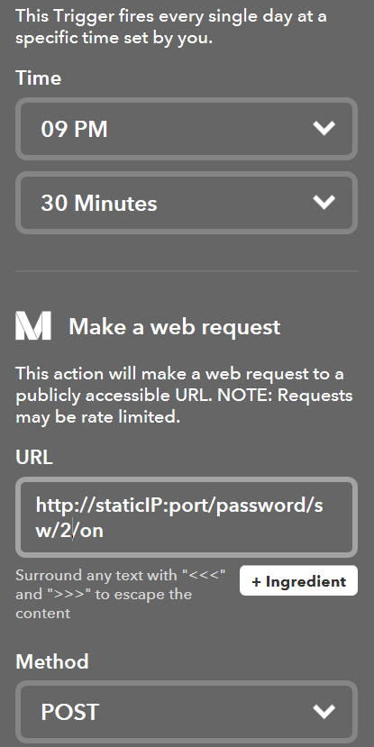

Hallo Salem,
evtl. scheinst Du mir helfen zu können. Habe in einem anderen Fred schonmal die Frage gestellt, ob mir evtl. jemand einen Tipp zum versenden von URL (http://....) requests geben kann. schaffe das irgendwie nicht über den maker obwohl die gleichen Befehle über den browser eingegeben funktionieren.
Gruß, Jotti71
Gruß, Jotti71
ok wahrscheinlich muss ich mich tatsächlich mit raspi oder anderen wegen für die ha-Bridge anfreunden....
verstehe nur immer noch nicht, warum ich die http://... Befehle nicht über den maker absetzen kann.
sendet der nicht einfach den eingegebenen Befehl?

eigentlich sollte die Adresse auch von extern erreichbar sein. habe eine statische externe IP Adresse und Port-Weiterleitung auf das Gerät eingerichtet. Werde mittels smart-phone browser nochmal testen ob das auch wirklich funktioniert.
müsste eigentlich doch mit diesem Befehl in der maker Zeile laufen, oder:
http://staticIP:Port/password/sw/nr/on
wobei sw/nr/on der Befehl ist um einen Switch mit der ID "nr" einzuschalten.
danke für die Hinweise.
Habe es nochmal aus dem handynetz, also außerhalb des eigenen WLANS getestet.
Befehle kommen zwar verzögert aber zuverlässig auf dem homewizard an. Benutzername ist nicht notwendig. IP und Passwort reichen.
Aber warum geht es mit dem maker nicht??!!!
Gesendet von iPhone mit Tapatalk
