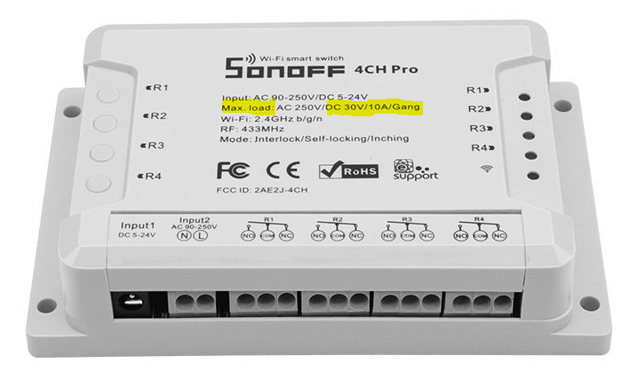

Würde ich alle Verbraucher mit Alexa steuern wollen, hätte ich 12 Geräte. Ich bräuchte dann also 3x 4Channel Sonoff Schalter wie diesen hier:
https://smile.amazon.de/Sonoff-Intellig ... 2B12v&th=1
Auf dem Gerät ist ein Aufkleber zu sehen. "Max. 30V - 10A/Gang". Ich denke das heißt, je Channel 10A max. Strom.
Ich spinn jetzt mal weiter. Wenn ich alle vier Channels mit 10A belasten würde, hätte ich 40A die ich als Eingangsstrom für das Inputkabel zu Grunde legen muss. Von Batterie zum Sonoff-Schalter sagen wir mal 1m Kabellänge, dann bräuchte ich ein 10-16mm² Kabel... (Quelle) Wie soll ich denn das an dem Sonoff anschließen? Oder habe ich einen Denkfehler?

Dass alle 4 "Gänge" bis 10A belastbar sind, heißt ja lange nicht, dass man es auch gleichzeitig tuen muss :grin:
Man sollte immer mal daran denken, daß die meisten "Standard-Sicherungen" die in Wohnungen/Wohnhäusern eingesetzt werden 16A sind, in selteneren Fällen auch mal 25A.
Die Hauseingangssicherung an den meisten Einfamilienhäusern ist meist mit 3x50A ausgelegt.

Abgesehen davon, würde ich dem Teil nicht soweit trauen, dass ich die 230V mit Last direkt auf das Relais des Gerätes lege.
Ich würde mit den Relais lediglich entsprechende Schütze ansteuere, die mir die Leistung wegschalten.
Da bist Du dann auf der sicheren Seite.
