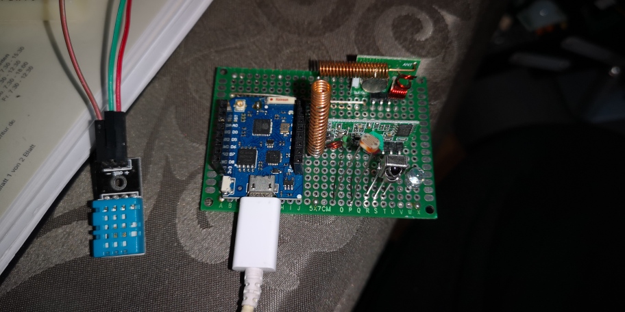

wer eine Wlan Bridge sucht, welche 433MHZ Devices steuern kann, die IR Fernbedienungscodes erkennen und senden kann,
Temperatur, Luftfeuchtigkeit, Helligkeit an z. b. eine CCU versenden kann.
Zeitgesteurt autark ohne zus. Rechner, Geräte schalten kann (z. B: Rolläden bei Sonnenaufgang auf, bei Sonnenuntergan runter)
Andere via HTTP Request steuerbare Geräte schalten.
Zus. könnten mehrere Relais angschlossen und ebenfalls via HTTP Request, oder aber Zeitgesteuert geschaltet, b.z.w. auf Luftfeuchtigkeit reagieren (Luftentfeuchter schaltet- wie gesagt, ohne zus. Rechner)
Hat man dann noch einen Rapberry mit HA Bridge sind all diese Geräte auch via Alexa steuerbar.
Ein Kommando für 433MHZ sähe z. B. so aus:
http://192.168.1.28/cs?c2=139&c1=RfSend ... 4015%22%7D
Hab grad mal meine IR Fernsehfernbedienung getestet- ein ON/OFF Code zum senden sieht so aus:
IrSend{"Protocol":"NIKAI","Bits":24,"Data":"0x0D5F2A","DataLSB":"0xB0FA54","Repeat":0}
Und das alls für ungefähr 10€.
Die Zutaten
1 Wemos D1
1 DHT Sensor
1 LDR
1 Paar IR LED / Receiver
1 Paar 433 MHZ Transceiver
Des Weiteren kann über dieses Teil, es ist ja im WLAN unterwegs, jedes andere Gerät welches via HTTP Request ansprechbar ist
gesteuert werden.
Als Software ist auf dem Wemos D1 die Tasmota-IR Verion installiet.
Ich kann jedem nur empfehlen sich dieses Teil einmal anzuschauen. Da kommt jetzt noch ein Gehäuse drum und dann sind div. andere Teile überflüssig geworden.
