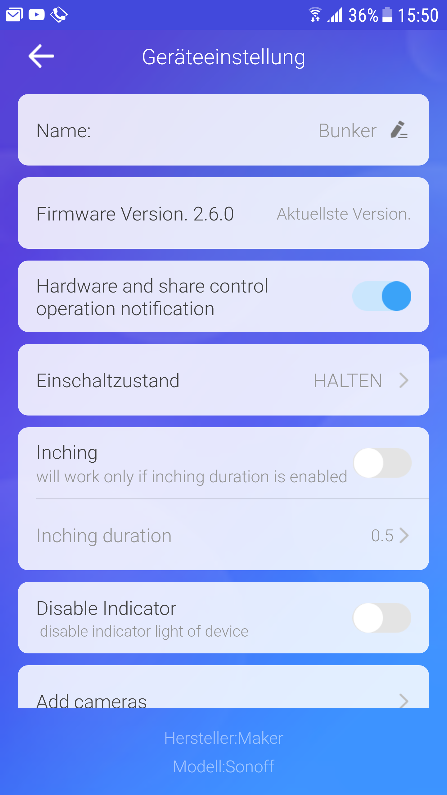

Moin, einfach auf Einstellungen gehen und Inching einschalten und dann die Zeit einstellen wie lange der Stomstoß anhalten soll.
