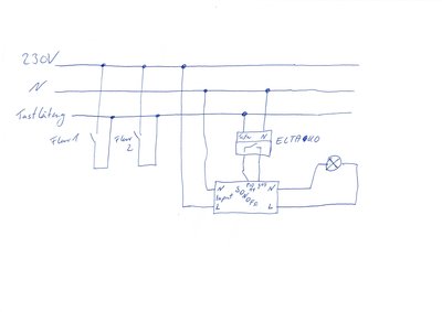

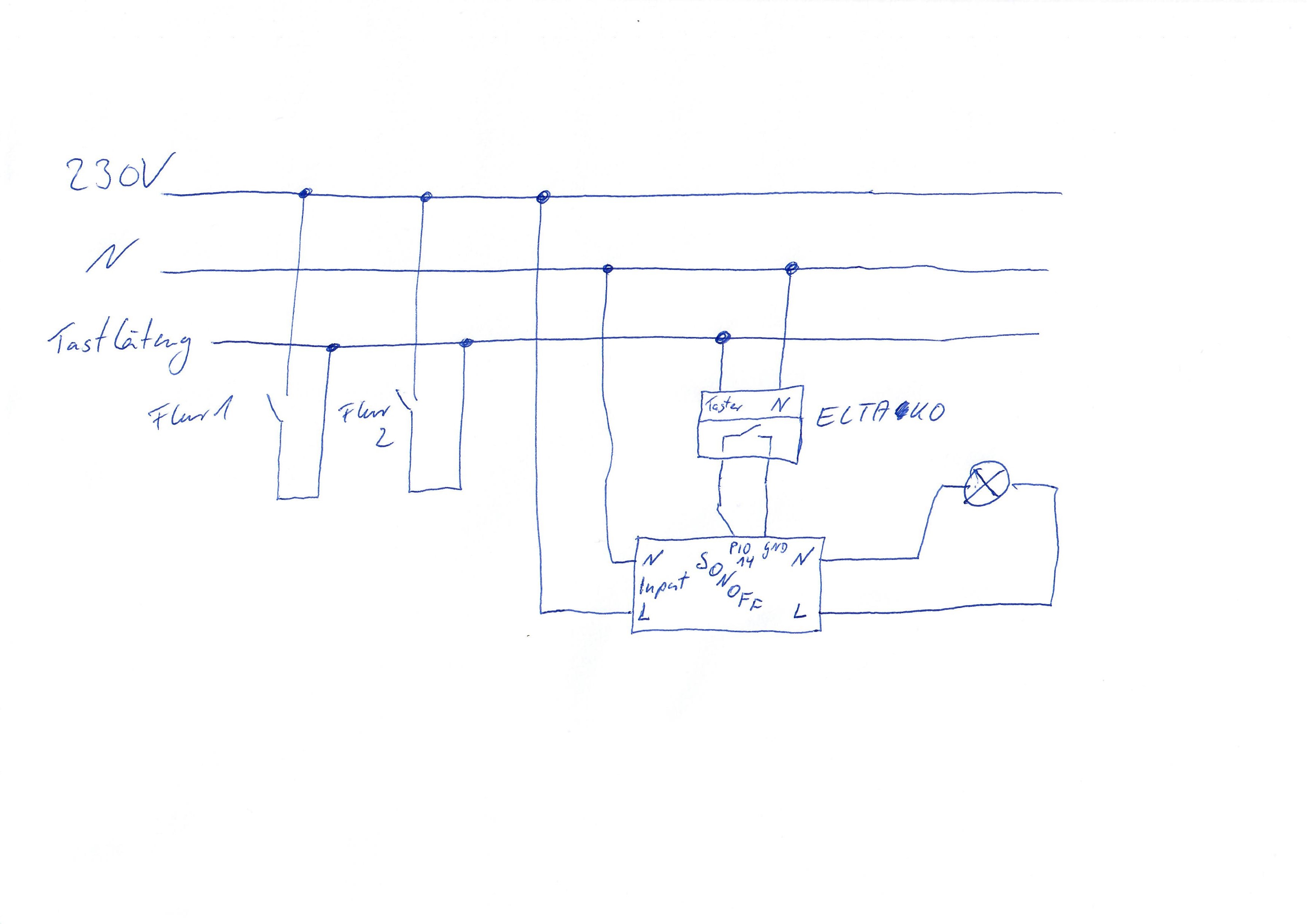

Es wird Pin 4 gegen Pin 5 geschaltet, also GPIO14 gegen Masse.
- Beiträge: 45
- Registriert: Sa 18. Feb 2017, 17:05
- Wohnort: in der Nähe zu Köln
Themenstarter - Beiträge: 62
- Registriert: So 2. Apr 2017, 18:00
Die Schaltung stimmt so.
Im Sonoff über die Weboberfläche: Configuration - Configure Module - GPIO14 auf: "09 Switch1" stellen.
In dieser Einstellung wirst du auch "Button" vorfinden. Das wäre theoretisch der Taster, aber das funktioniert nicht korrekt.
