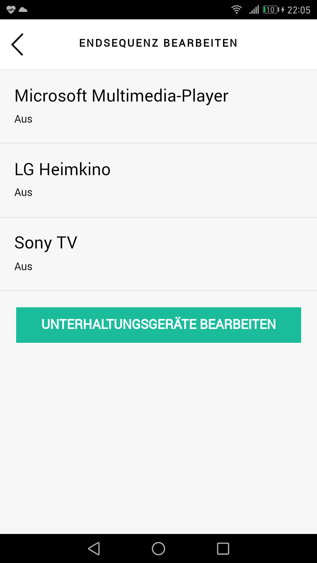

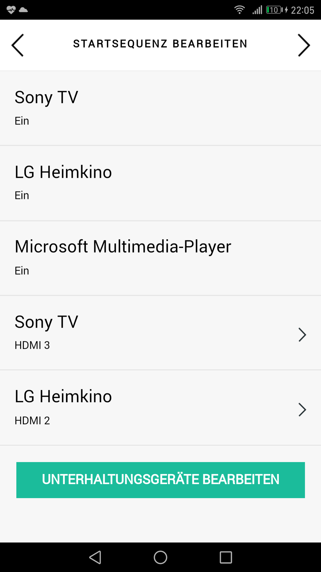

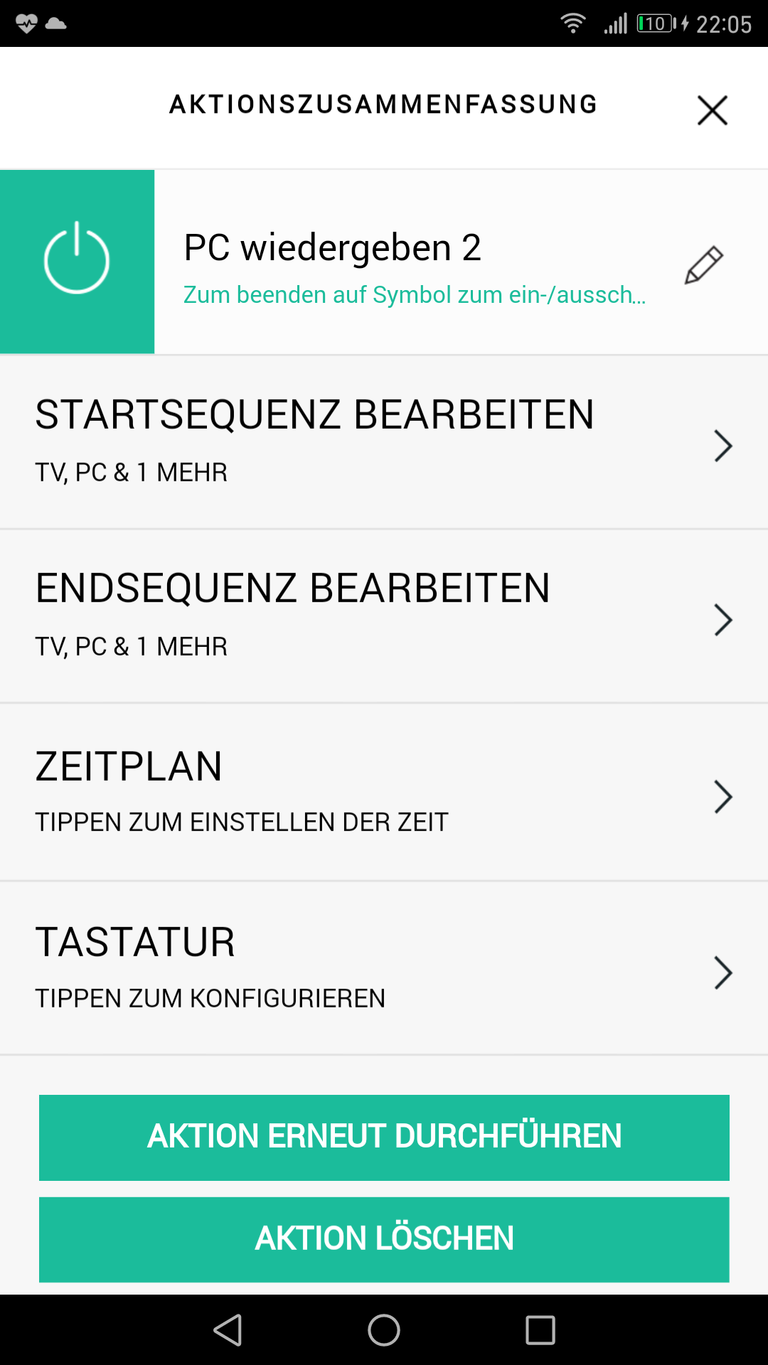

Mein Hub schaltet den pc zwar ein... Also pc ein., denTv ein und anlage auf den richtigen kanal.. Beim beenden der aktion aber schaltet sich der pc nichtmehr aus..alles andere schon. Die endsequenz sagt aber der pc soll ausgehen..
Erst wenn ich daraufhin den pc wieder mit der aktion bzw den befehl eingeschalte wird, wirder auageschaltet.. Das heißt pc ein bewirkt abwechselnd on und off.
Was muss ich da in der geräteeinstellung ändern damit mein intel nuc verlässlich an und aus geht. Musss ich da bei den ein und ausschalt optionen was ändern?
Harmony Hub schaltet pc ein aber nichmehr richtig aus

Keine Ahnung, wie bzw. womit Du den PC einschaltest, aber wenn mit dem Befehl in der Einschaltsequenz auch ausgeschaltet wird und mit dem Befehl aus der Ausschaltsequenz nicht, dann nimm doch den Befehl aus der Einschaltsequenz und nutze diesen auch in der Ausschaltsequenz.
Alternativer Vorschlag: Vielleicht schaltet er auch nur nicht aus, weil die anderen angeschlossenen Geräte noch an sind, versuche mal die anderen Geräte zuerst abzuschalten und zuletzt den PC (evtl. noch mit einer zusätzlichen Verzögerung dazwischen.
