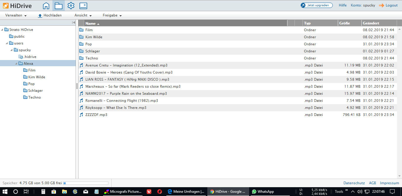

3. Der Ordnername ist nicht auf irgendwelche 5 bestimmten Namen beschränkt, so wie von Strato behauptet. Ihr könnt die Ordner nennen , wie Ihr wollt, also nach Künstlern, Genre, Nummern oder was auch immer. Solange Ihr die obere Regel einhaltet, könnt Ihr den Ordnernamen völlig frei Entscheiden
Mein Tip ist aber die Ordner so zu benennen, daß Alexa das leicht versteht (Eindeutige Namen).
Ich habe z.b. die Ordner "
Film",
Techno (ausgesprochen
TEKNO), und sogar "
Kim Wilde" . (Siehe beigefügten Screenshot)

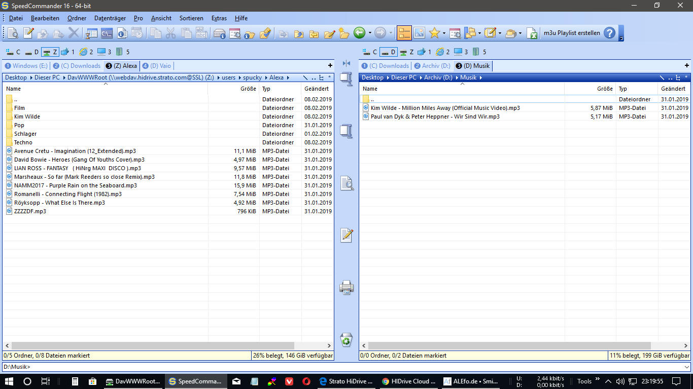

7. Über die Webseite
https://classic.hidrive.com könnt Ihr hiDrive ganz gut organisieren. Man könnte HiDrive auch so wie ich als Netzlaufwerk direkt in den Explorer einbinden, aber die Webanwendung reicht eigentlich aus.
Wenn man wie ich einen richtigen Dateimanager benutzt und HiDrive eingebunden hat, macht das Organisieren erst so richtig Spaß, weil man einfach von einer Seite zur anderen Schaufelt... (Siehe zweiter screenshot)
Die Windows10-App von Hidrive hingegen ist ein nettes Gadget, weil man damit den Inhalt von HiDrive direkt auf dem Rechner anhören kann aber zum organisieren nur bedingt geeignet.
