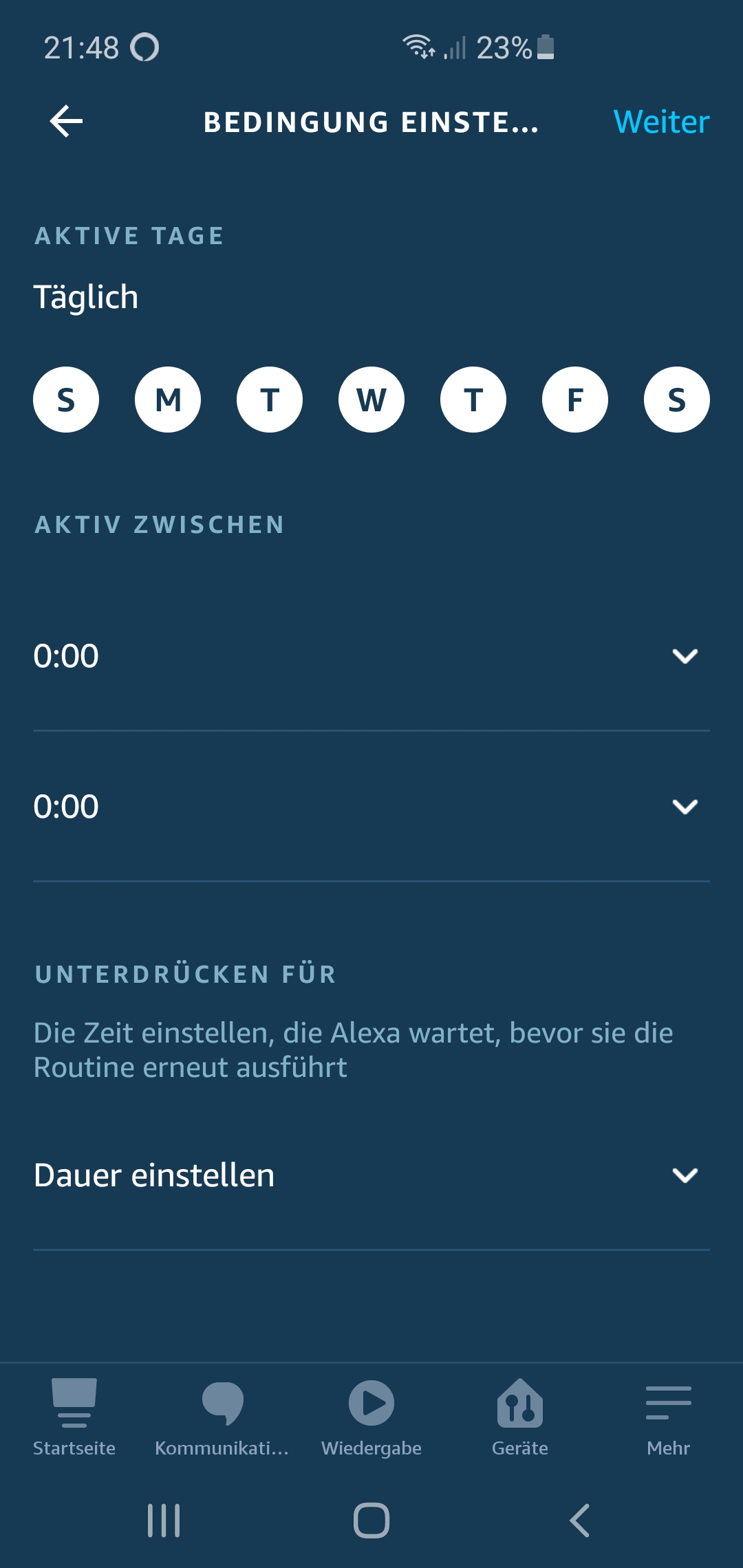

ich habe eine Routine erstellt mit folgendem Inhalt:
1) Hue Bewegungsmelder erfasst Bewegung
2) Musik wird am zugeordneten Gerät für x Minuten gespielt
3) Warten x Minuten (Das Warten habe ich wahlweise hinzugefügt oder auch nicht um zu testen ob es u. g. Problem behebt - tut es nicht)
Das funktioniert prinzipiell auch gut. Aber: Die Musikwiedergabe wird immer wieder kurz (1-2 Sekunden) unterbrochen und erneut aufgenommen, wenn ich mich in dem Raum mit dem Bewegungsmelder befinde; ich vermute, weil die Routine immer wenn der Bewegungsmelder Bewegung erfasst (nach der werksseitigen Snooze-Time) erneut gestartet wird und das Alexa erneut den Befehl zum Abspielen erhält (würde auch genau mit den 1-2 Sekunden "Warten und Reagieren" übereinstimmen).
Kennt ihr das und wenn ja, habt ihr das gelöst und wenn ja, wie?
Vielen Dank für die Hilfe und viele Grüße!

Starte die Musik doch ganz einfach ohne das Zeitlimit und schalte sie durch fehlende Bewegung (z.B. 2 min ohne das der Bewegugngsmelder etwas registriert) wieder ab.
Alternativ kannst Du auch in der Routine die erneute Ausführung für einen gewissen Zeitraum unterdrücken (Menüpunkt "Jederzeit").
Das geht aber nicht in den Alexa-Routinen!frank.beetz hat geschrieben: ↑So 27. Dez 2020, 23:41 Starte die Musik doch ganz einfach ohne das Zeitlimit und schalte sie durch fehlende Bewegung (z.B. 2 min ohne das der Bewegugngsmelder etwas registriert) wieder ab.

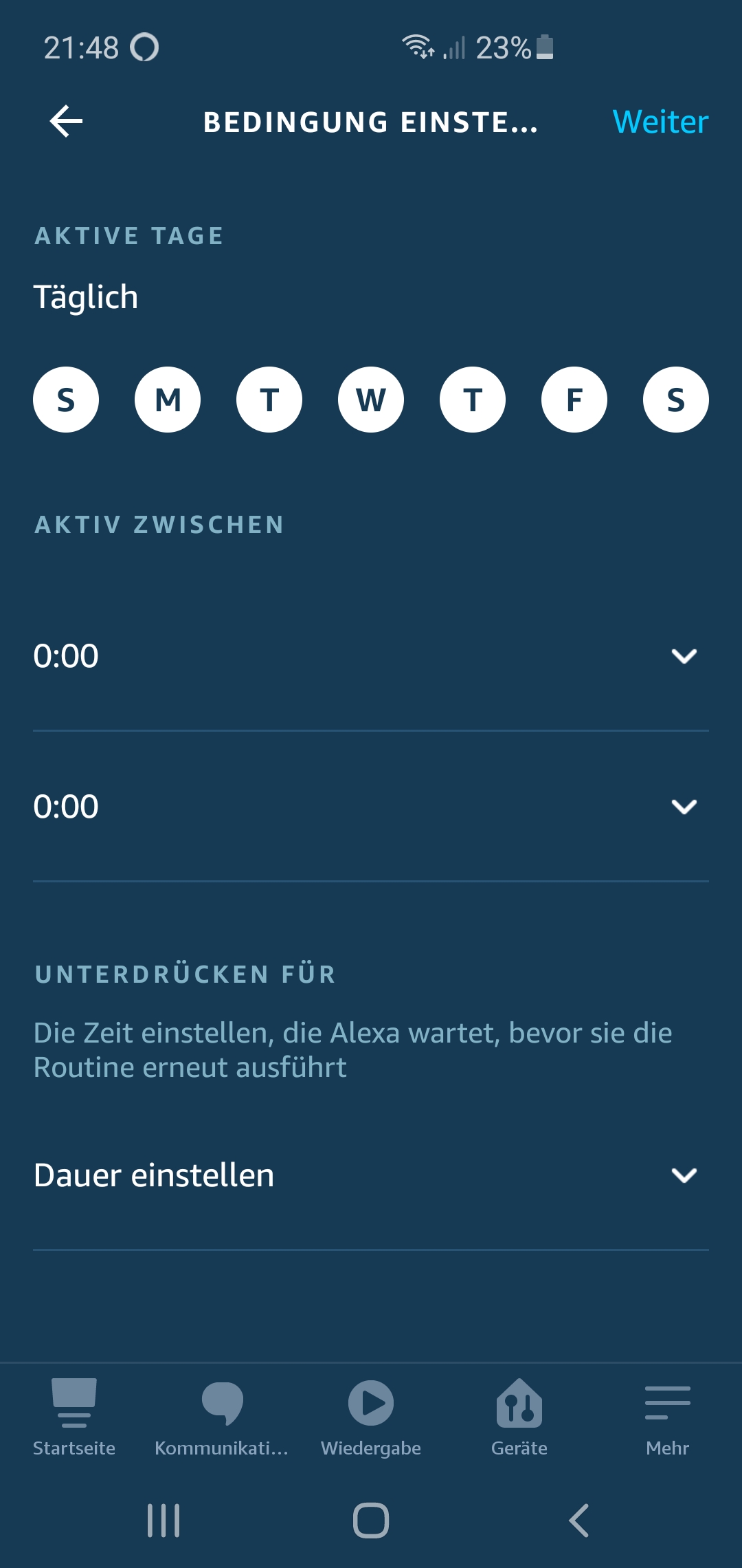

...........Das geht aber nicht in den Alexa-Routinen!
Du bist woanders...
Nö, bin definitiv nicht woanders und ich benutze tatsächlich die HUE BWM!!!
Also der 2.Teil (Unterdrücken) läuft bei mir seit ca. 6 Monaten, wenn das in Alexa-Routinen nicht geht, dann habe ich eine Sonderausführung der App
Du bist woanders...
