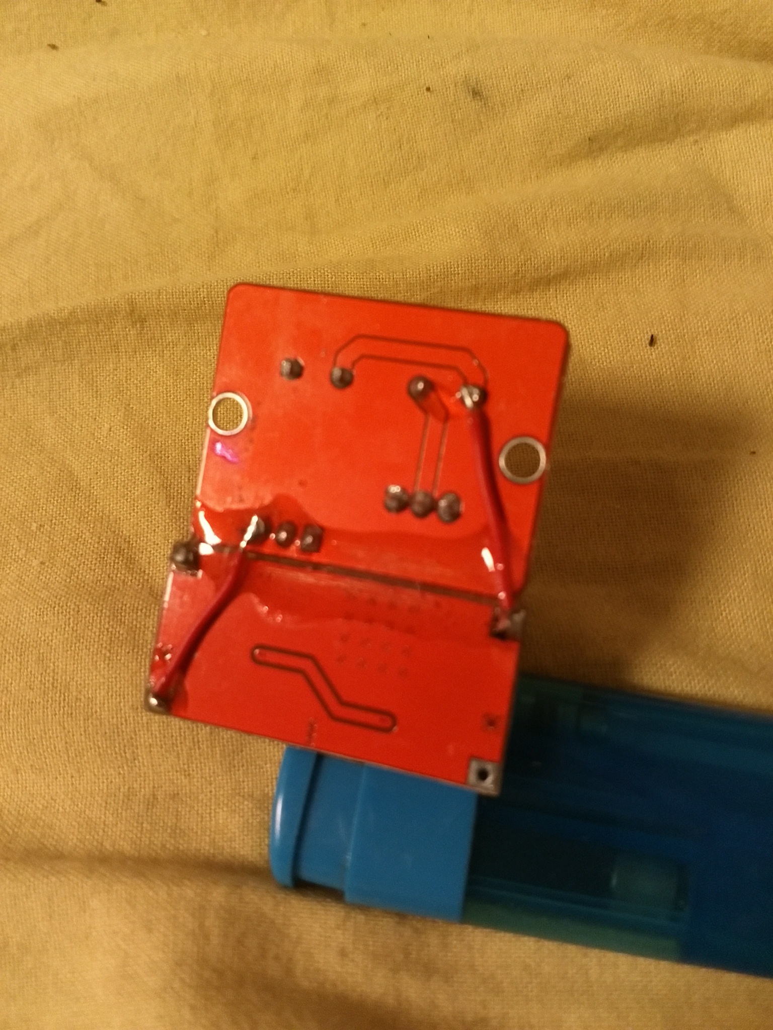

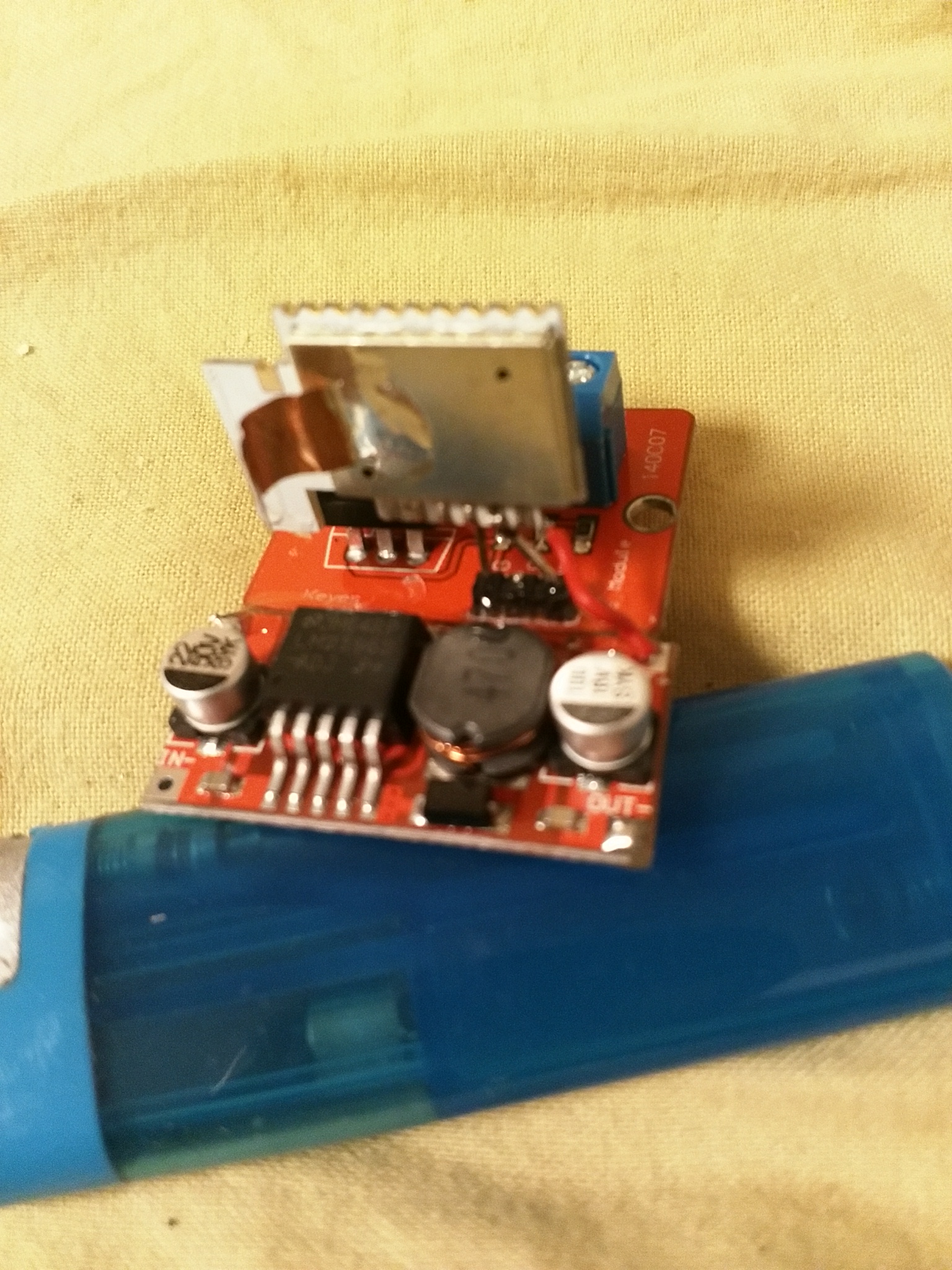

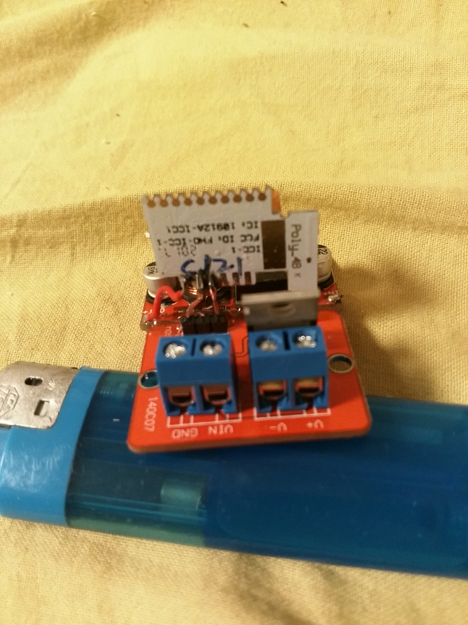

Zu letzterem habe ich inzwischen einen ganz simplen Aufbau, der mit zwei Fertigbauteilmodulen aus China, drei kurzen Kabeln, 8 Lötpunkten und ein paar Tropfen Epoxydharz auskommt:

Das eine Modul ist ein DC-DC 3.6~40V 24V 36V to 3.3V 2A Buck Step-down Voltage Converter Module für 1,45 € inklusive Versand aus China. Etwas überdimensioniert, allerdings das preiswerteste Modul, das auch bei 24V Lightstrips die benötigten 3,3 V fürs Tradfri-Modul erzeugt.
Das andere ist ein "IRF520 Driver Module for Arduino" für 1€ inklusive Versand aus China. Auch das Modul ist mit dem verwendetem MosFET (max. 100V/36A) leicht überdimensioniert - es ist aber handlich und preiswert.
Das IRF520-Modul hat den Eingang für die 12/24V vom Lightstrip-Netzteil als Klemmanschluss, ebenso den Anschluss für den Lightstrip. An einer dreipoligen Pinleiste stehen Masse und Vcc (also die Stromversorgung) an, sowie der Eingang zum Schalten des MosFETs (Signal). Den Vcc-Pin (mittlerer Pin) habe ich mit einem Seitenschneider entfernt und GND und Signal so gebogen, dass sie nach oben zeigen und nur 2 mm Abstand haben. GND wurde mit dem zweiten Anschluss des Tradfri-Moduls verlötet, Signal mit dem dritten. An den ersten Anschluss des Tradfri-Moduls kommt ein Kabel, das zu Out+ des Spannungswandler-Moduls führt.
Auf der Rückseite führt ein Kabel vom Klemmanschluss Vin (bzw. V+, die sind ja verbunden) zu In+ des Spannungswandler-Moduls. In-/out- (im Spannungswandler-Modul verbunden) wird mit GND der Pinleiste des IRF520-Moduls verbunden.
Voila: Fertig ist ein Einkanal-Zigbee-Lightstripcontroller für weniger als 10€. Damit kann man duraus auch sehr lange einfarbige Lightstrips schalten und dimmen.
Ich habe so einen Controller seit einer Woche zur Steuerung meiner Balkonbeleuchtung im Einsatz. Funktiert wunderbar.
