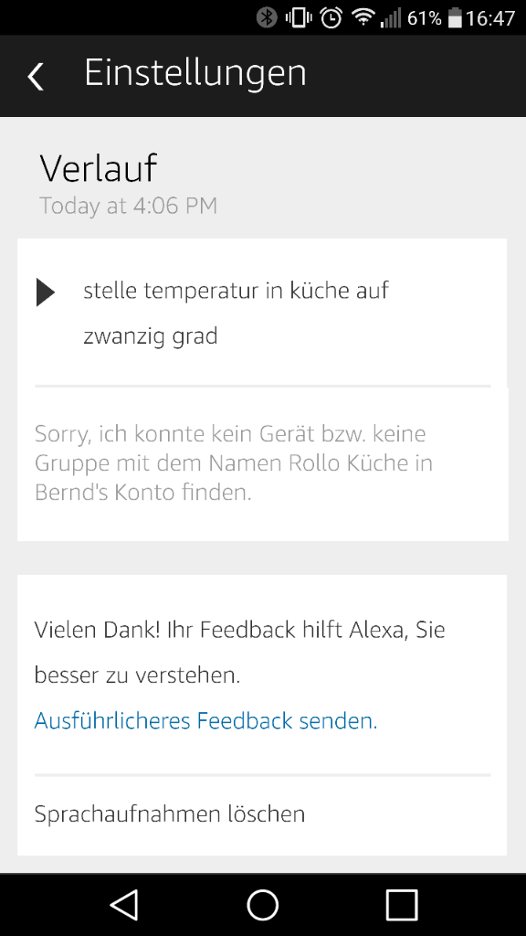

Habe seit heute das Problem, dass ich wenn ich die Temperatur in einem Raum einstellen will, Alexa immer Rollo und den Raum versteht und dadurch nicht schaltet. Kann jemand dieses Problem bestätigen?
Vorher ging es ohne Probleme. kann ja nicht am App Update von Innogy liegen, oder?

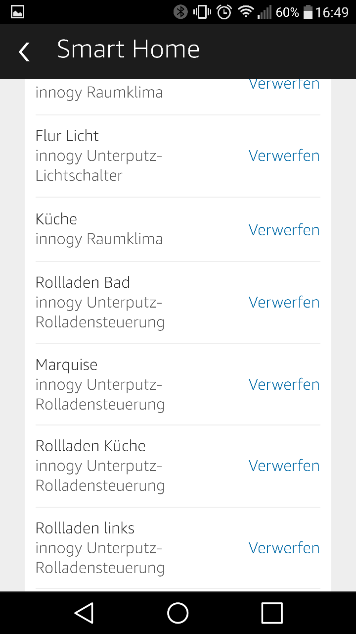

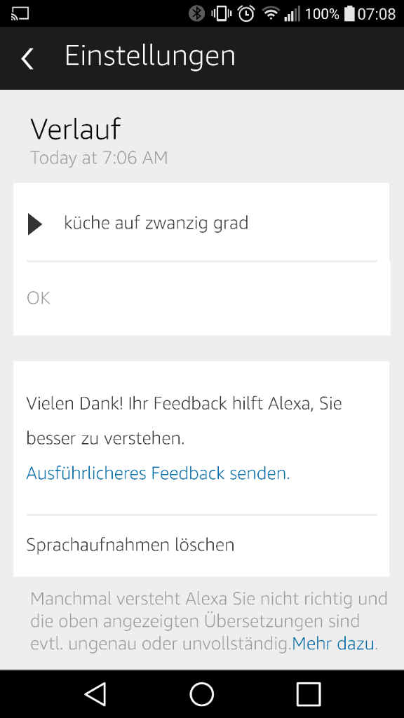

Habe nun die Zentrale einmal vom Strom genommen , aus der Alexa App alle Geräte entfernt und den Skill deaktiviert. Danach noch einmal den Innogy App Cache geleert und mich neu angemeldet. Erst danach in der Alexa App den Skill wieder aktiviert und die Geräte gesucht. Nun erkennt und steuert Alexa jedes Gerät, ob Rollo, Licht, Heizung etc. Bin begeistert.
