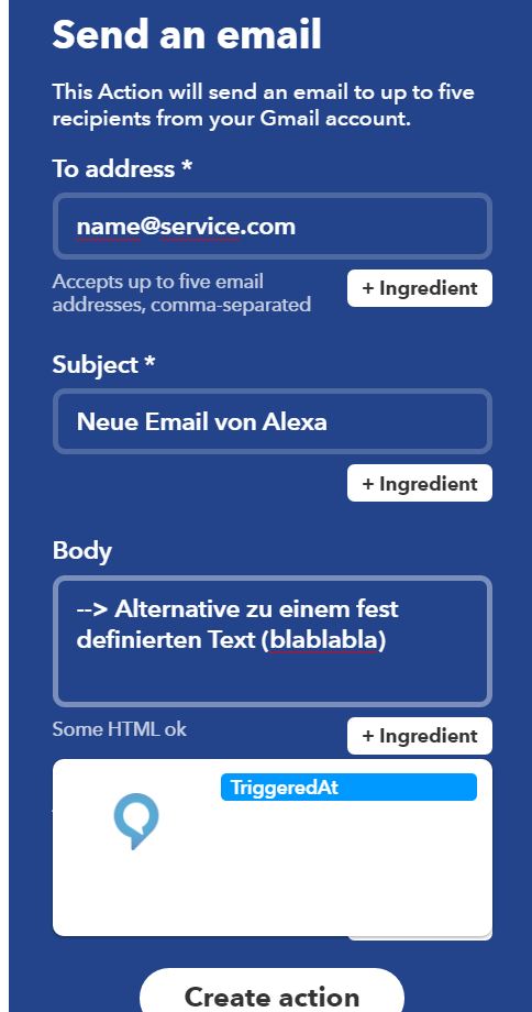

Ich hätte gerne die Möglichkeit folgendes zu machen:
Alexa, ... trigger "email senden" mit dem Inhalt "blablabla" .
Stand jetzt gibt es solch eine Funktion noch nicht oder habt ihr dies irgendwie lösen können? Zur Zeit kann man keinen "Ingredient" diesbezüglich auswählen, nur einen fest definierten E-Mail Text.

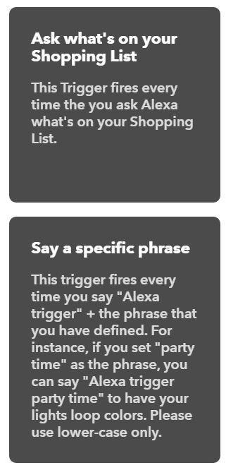

  • Nun findest du einige Trigger. Für dich sind zur Zeit zum Verständnis deiner vorherigen Fragen die beiden folgenden Trigger wichtig:
Ask what's on your Shopping List
This Trigger fires every time the you ask Alexa what's on your Shopping List.
Bei diesem Trigger wird automatisch im Hintergrund ein noch zu definierenden IFTTT Prozess ausgeführt. Dazu redest du mit Alexa wie folgt: "Alexa, was steht auf meiner Einkaufsliste".

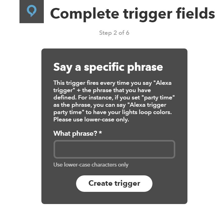

Say a specific phrase
This trigger fires every time you say "Alexa trigger" + the phrase that you have defined. For instance, if you set "party time" as the phrase, you can say "Alexa trigger party time" to have your lights loop colors. Please use lower-case only.
Bei diesem Trigger kannst du einen Satz definieren (siehe Bild), welcher im Anschluss einen noch zu definierenden IFTTT Prozess ausführt. Definierst du beispielsweise den Satz "erinnerung senden", dann musst du Alexa wie folgt ansprechen: "Alexa, triggere erinnerung senden".
Es ist wichtig in diesem Fall den Unterschied deutlich zu machen:
1. Beim ersten Trigger wird darauf gewartet, dass Alexa etwas eigenständig ausführt. Wenn Alexa dies tut, dann soll automatisch ein IFTTT Prozess gestartet werden. In diesem Fall fragst du "Alexa, was steht auf meiner Einkaufsliste". Alexa wird dir nun mitteilen was auf deiner Liste steht. Gleichzeitig wird Alexa aber auch den IFTTT Trigger anstoßen, welcher einen noch zu definierenden Prozess ausführt.
2. Beim zweiten Trigger wird Alexa nichts eigenständiges ausführen, sondern einfach nur einen bestimmten Satz entgegennehmen, um diesen danach an IFTTT zu senden. Das geschieht indem du wie folgt deinen Satz beginnst "Alexa, triggere ". Und mit einer kleinen gedachten Pause fügst du nun einen Satz hinzu, welche du bei IFTTT zuvor definiert hast. In diesem Fall "erinnerung senden". Im ersten Schritt wird somit vereinfacht gesagt eine Art skill mit der Bezeichnung "trigger" aufgerufen und im zweiten Schritt dann die eindeutige Bezeichnung deines Triggers hinzugefügt.
Die Technik bei den beiden unterschiedlichen Triggern ist wie folgt zu verstehen:
1. Beim ersten Trigger wird automatisch der Inhalt deiner Einkaufsliste an IFTTT übergeben und bei einem noch zu definierenden Prozess anschließend weiter verarbeitet.
2. Beim zweiten Trigger wird KEIN INHALT an IFTTT übergeben. Man kann mit diesem Trigger nur etwas autarkes anstoßen, was vollständig losgelöst vom eigentlichen Inhalt deiner Einkaufsliste ist. Deshalb kann beim zweiten Trigger auch nicht der Inhalt der Einkaufsliste beispielsweise per E-Mail verschickt werden, sondern exemplarisch nur eine Erinnerungs E-Mail mit dem Betreff "Einkaufsliste" und dem Text "Denke an den Einkaufszettel in deiner alexa app ... ".
Fazit: Was du also suchst ist der erste Trigger, du wolltest ihn aber mit dem zweiten Trigger aufrufen. Beide Trigger sind aber eigenständige Trigger, welches nichts miteinander zu tun haben.

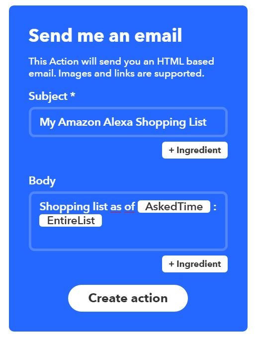

  • Nun gibt es eine Kachel mit dem Inhalt "Send me an email"
  • Anschließend siehst du nun ein bereits fast vollständig ausgefülltes Formular in Bezug auf deinen Einkaufszettel
Hier siehst du nun beispielsweise den Baustein "{{EntireList}}" im Body, ein sogenanntes "Ingredient". Dies bedeutet, dass Alexa dem IFTTT die Einkaufsliste übergeben hat, welche nun per E-Mail verschickt werden kann. IFTTT ist somit der Inhalt der Einkaufsliste bekannt.
Weiter geht's:
  • Klicke nun auf "Create action"
  • Nun kannst du noch die Beschreibung von deinem Applet ändern oder diese so lassen wie sie ist
  • und anschließend auf "Finish" klicken. Fertig.
Wenn du nun Alexa fragst "Alexa, was steht auf meiner Einkaufsliste" wird dir Alexa zusätzlich zur sprachlichen Ausgabe eine E-Mail mit dem Inhalt vom Einkaufszettel senden.

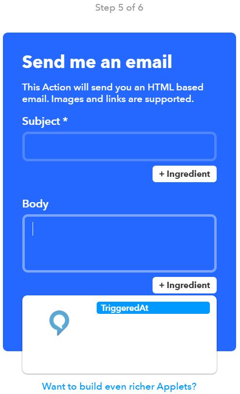

Und nun noch eine Erklärung bezüglich dem Unterschied zum zweiten Trigger:
Wenn man den zweiten Trigger auswählt, dann wird wie vorher erwähnt kein Inhalt an IFTTT übergeben. Teste es mal aus wie oben beschrieben und bei dem Schritt "fast vollständig ausgefülltes Formular" wirst du erkennen, dass das Formular leer ist (siehe Bild) und man auch kein "Ingredient" in Bezug auf deine Einkaufsliste "{{EntireList}}" auswählen kann. Hier müsstest du also einen statischen E-Mail Text eingeben, welcher verschickt wird wenn du Alexa fragst: "Alexa, triggere erinnerung senden". Dies macht also nur Sinn, wenn du jedes mal beim Einkaufen das selbe einkaufst. Dann brauchst du aber keinen Einkaufszettel, keine E-Mail oder sonst was, nur ein gut trainiertes Gehirn :') Daher verwende besser den ersten Trigger.
Die Email wird übrigens an deine bei IFTTT registrierte E-Mail Adresse geschickt, möchtest du eine andere E-Mail Adresse verwenden musst du beispielsweise auf eine anderen Service (GMail) ausweichen.
