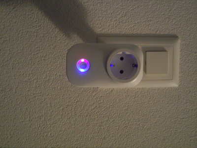

Hallo zusammen
Ich haben eine S20 neu gekauft und wenn ich diese am Strom anschliesse sieht das so aus (siehe Foto) von Grün sehe ich nichts eher Rot/Blau.
Ist der Adapter defekt?
Sonoff S20
Sonoff S20

Normalerweise leuchtet der Ring grün. Teilweise blau nur bei eingeschaltetem Zustand. Findet eWeLink und Alexa sie denn?

Ich sehe sie weder in meiner Wifi Umgebung noch kann ich ein pairing machen. Es kommt die meldund "first request" dann fällt aber wieder zurück, dass das pairing nicht erfolgreich war.

hans65 hat geschrieben: Fr 19. Jan 2018, 12:21 Ich sehe sie weder in meiner Wifi Umgebung noch kann ich ein pairing machen. Es kommt die meldund "first request" dann fällt aber wieder zurück, dass das pairing nicht erfolgreich war.
Dann würde ich umtauschen.

ich wusste gar nicht, das die rot leuchten können. ich dachte die hätten nur ne blaue und ne grüne led drinne

Sorry komme nochmals wegen diesem S20 Ding. Ich habe eine Fritz Box mit WPA+WPA2 Verschlüsselung. Wenn ich diese ausschalte, dann sehe ich die S20 im Wifi auf dem router und kann diese auch pingen. Pairing geht aber noch immer nicht also kann es doch fast nicht am Wifi der S20 liegen oder?
Danke für die Hilfe
Hans
Edit: Bei der FritzBox habe ich gesehen, dass bei Erfolglose Anmeldeversuche eine MAC eingetragen ist und ich vermute mal schwer, das ist die Adresse meiner S20 Box. Ich bin mir aber 200% sicher ich geben den richtigen WLAN-Netzwerkschlüssel ein. Woran könnte es noch liegen?
