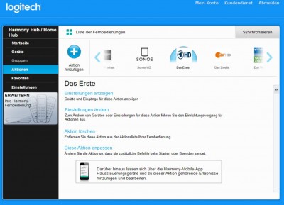

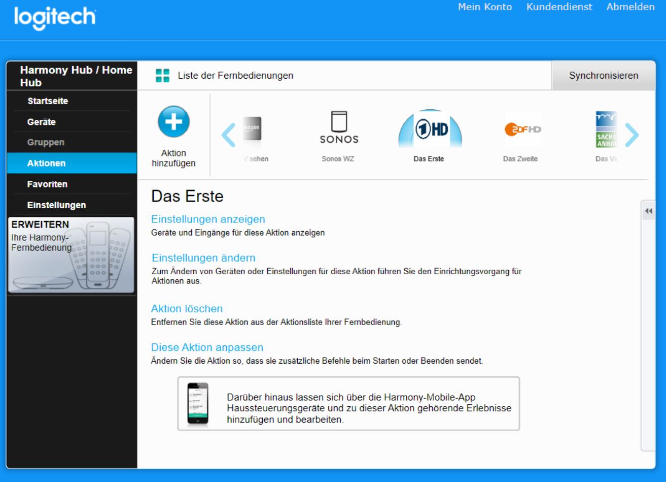

Habe den Hub auch noch nicht so lange, aber Kanalwechsel für meine wichtigsten Sender funktioniert.
Dazu habe ich mit der PC-Software MyHarmony neue Aktionen hinzugefügt.
"Das Erste" genannt, damit Alexa es versteht.
Dort habe ich dann entsprechend den Vorgaben die Geräte gewählt und dann den speziellen Kanal für
(meinen Satelliten-Tuner) das Programm (ARD) gewählt.
Dies muss man dann für alle gewollten Sender mehrmals durchführen.
Dann wieder die Aktionen in Yonomi einfügen und Alexa dann neu suchen lassen.
