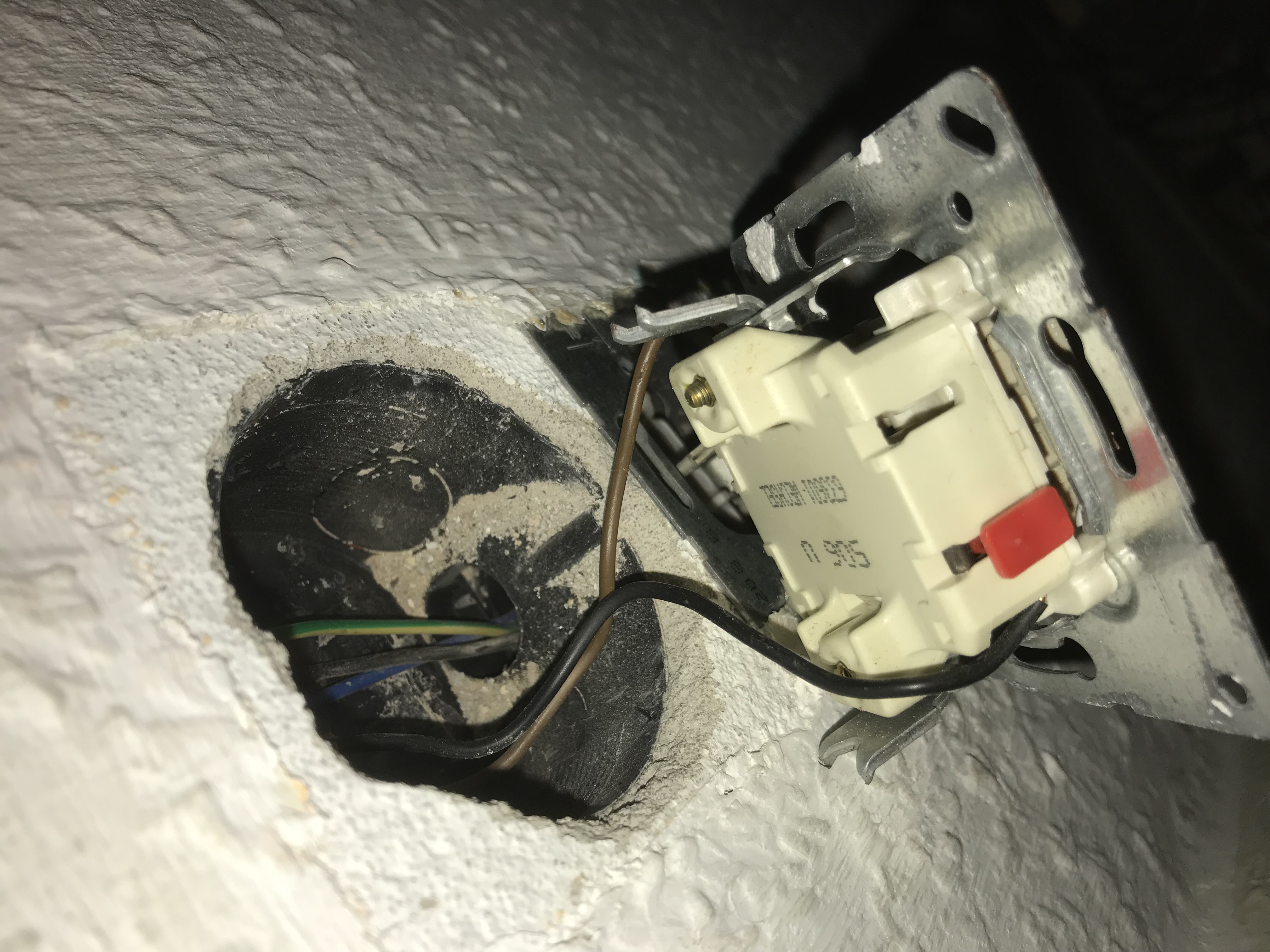

Also ich michte die Homematic Schaltaktoren (einfach) unterputz unter verwendung meiner bisherigen "Markenschaltern" einsetzen (lassen)
Nun habe ich hier in den Lichtschaltern keine Neutralleiter, aber natürlich in den darunter liegenden Steckdosen.
Ist es richtig, das man diesen blauen Leiter abgreifen könnte und für den Aktor dann verwenden könnte?

Das ist richtig.marc.oberheide hat geschrieben: ↑Di 30. Jan 2018, 20:58Ist es richtig, das man diesen blauen Leiter abgreifen könnte und für den Aktor dann verwenden könnte?
