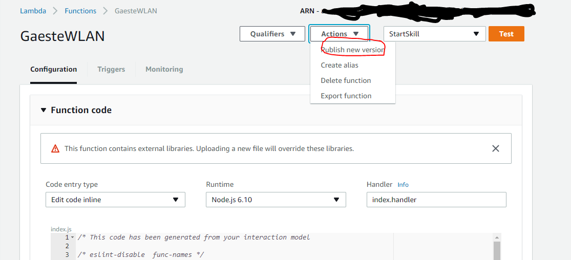

dann installiere mal ein lokales Git für deinen Quellcode
In Lambda findest du die Versionen wie auf dem Bild zu sehen ist. Kannst dann auch einen Alias anlegen danach. Z.B. Prod Code, Dev Code usw. Dann bekommst du für alles eine eigene ARN und du kannst leicht umschalten auf eine alte, funktionierende Version, ohne erst erneut eine Zertifizierung zu durchlaufen falls bei einem Update mal was schief geht.
