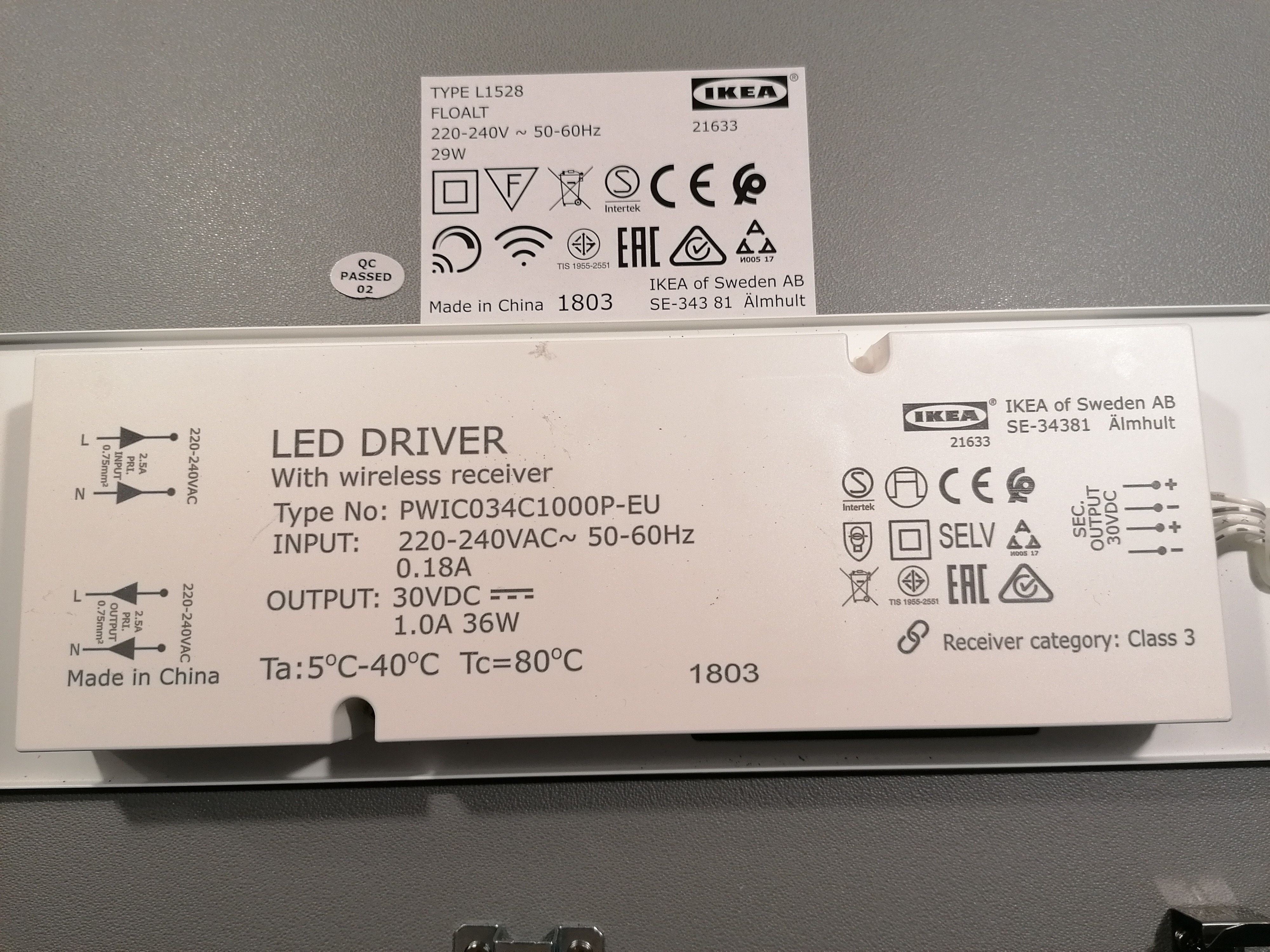

ich habe eine LED Panel Floalt von Ikea, das seit kurzem flackert.
Nach Recherche im Internet, ist wohl der LED Wireless Driver defekt.
Als Ersatzteil gibt es den Driver leider nicht bei IKEA und ich sehe auch nicht ein deswegen eine neue Lampe zu kaufen.
Leider bin ich kein Elektronik- Experte, aber vielleicht gibt es hier jemanden der mir helfen kann den Driver zu reparieren oder mir sagen kann welches Alternativ- Modell ich nehmen könnte.
Vielleicht gibt es ja auch jemanden der das Problem auch schon hatte und es reparieren konnte oä. Oder wer das noch so ein Teil in der Ecke liegen hat ?!
Anbei habe ich noch ein Bild des Drivers angehängt.
Wäre froh über Eue Hilfe
Danke
Markus

aber wie soll ich danach suchen ? Anhand der Nummern die auf dem Gerät stehen, finde ich nichts.
Danke

Hallo!
Im Prinzip benötigst Du nur ein Netzteil bei dem Input und Output des alten Netzteils übereinstimmt.
Danach musst Du das natürlich noch alles verdrahten, wenn Du eventuell die alten Stecker anlöten musst wirds aber knifflig, wenn Du keine Elektrokenntnisse hast und Du solltest dann auch die Finger davon lassen.
Ich würde einfach mal mit dem alten Netzteil in den Baumarkt gehen und dort einen Elektriker fragen.
Vielleicht hat der auch in der Lampenabteilung genau das richtige parat, so viele Unterschiede gibts bei solchen Standartnetzteilen ja auch nicht.
