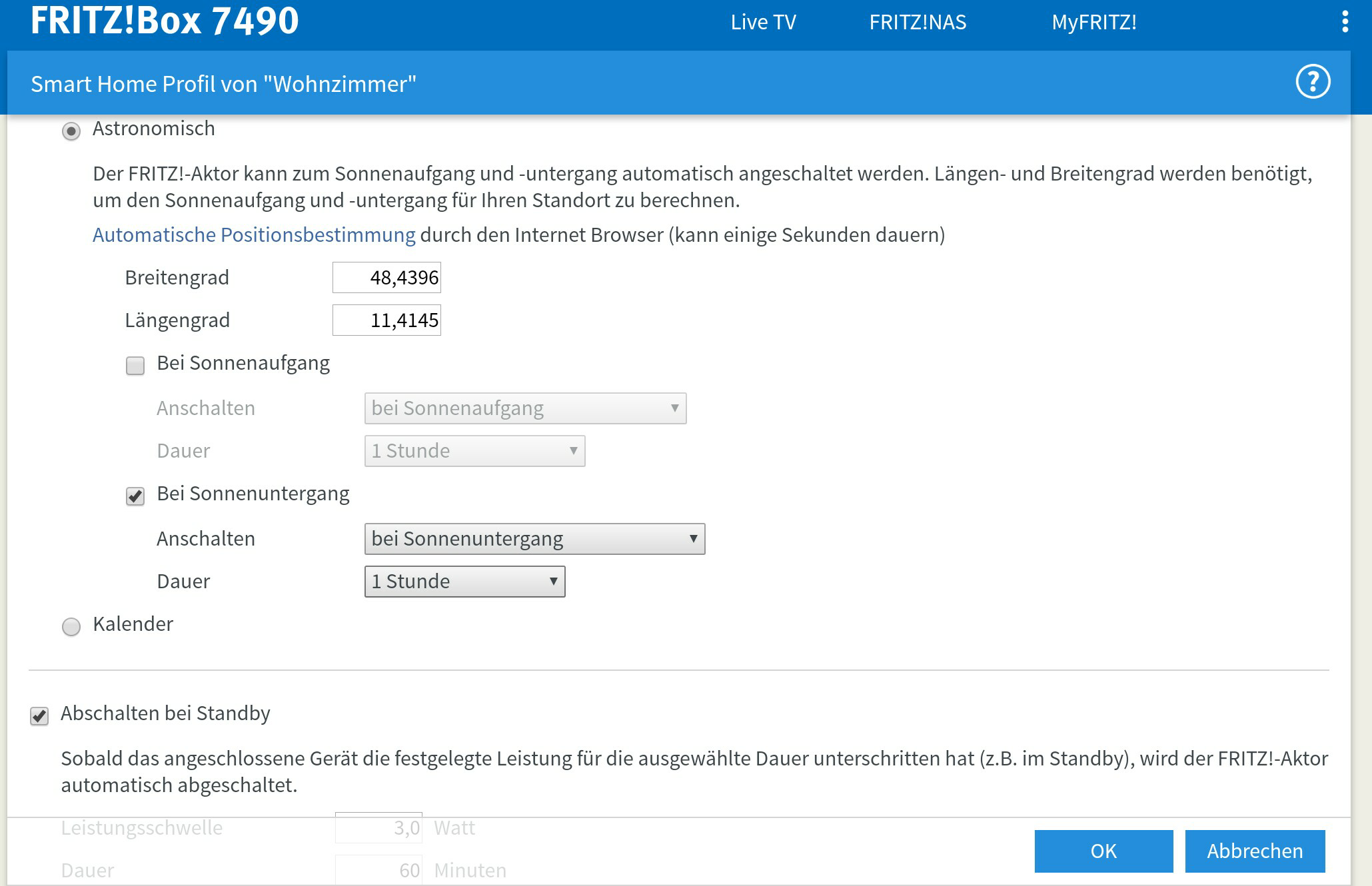

Wie schon weiter oben geschrieben kann das eine Fritzbox in Verbindung mit einer AVM FRITZ!DECT 200 Dose. Die Fritzbox muss aber Dect unterstützen, also z.B. die 7390, 7490 oder 7590. Leider unterstützt AVM nicht Alexa, die beiden Skills die es gibt sind von Privatleuten. Ich nutze den Skill fbox.cloud. Funktioniert sehr zuverlässig, aber man weiss halt leider nicht, ob die Unterstützung immer besteht. Eine einzelne Person kann krank werden, oder einfach die Lust verlieren die Dinge weiter zu betreiben. Dass AVM selbst hier nicht mehr macht ist sehr schade, denn die Dosen bieten sehr viele Möglichkeiten zu schalten, u.a. auch so wie von dir gewünscht. So sieht das in der Fritzbox aus:
