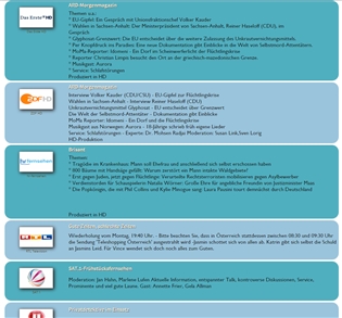

Es hängt sehr stark davon ab was Du genau steuern willst. Harmony Hub wird ab OpenHAB 2 über die Logitech API eingebunden. Diese hat zur Zeit aber wenig Funktionen außer Aktionen starten kannst Du damit nichts machen. Wenn Du auch einzelne Befehle abschicken willst musst Du noch Lösungen nutzten die zur Zeit noch das nicht von Logitech dokumentierte XMPP nutzten, bzw. darauf warten das die Logitech API erweitert wird.
Beim Denon AVR hängt es davon ab was Du genau an Befehlen absetzten willst. Ein Anbindung funktioniert mit OpenHAB es sind aber nicht alle Befehle implementiert wenn Du das brauchst musst Du das Binding noch erweiteren bzw. an Deinen AVR Typ anpassen.
Für die VU+ gilt das gleiche eine Steuerung ist mit OpenHAB möglich. Es hängt halt davon ab was Du genau alles machen willst und vor allem wie Du dies visualisieren willst. Z.B. EPG Suche Fernsehprogramm Visualisierung oder ähnliches.
Bei mir sieht das z.B. so aus aber Da must Du wissen was Du genau brauchst bzw. was deine Anforderungen sind. Je nachdem musst Du dann schauen mit welcher Lösung sich das am besten auch von der Oberfläche entsprechend Deinen Vorstellungen anpassen lässt.
