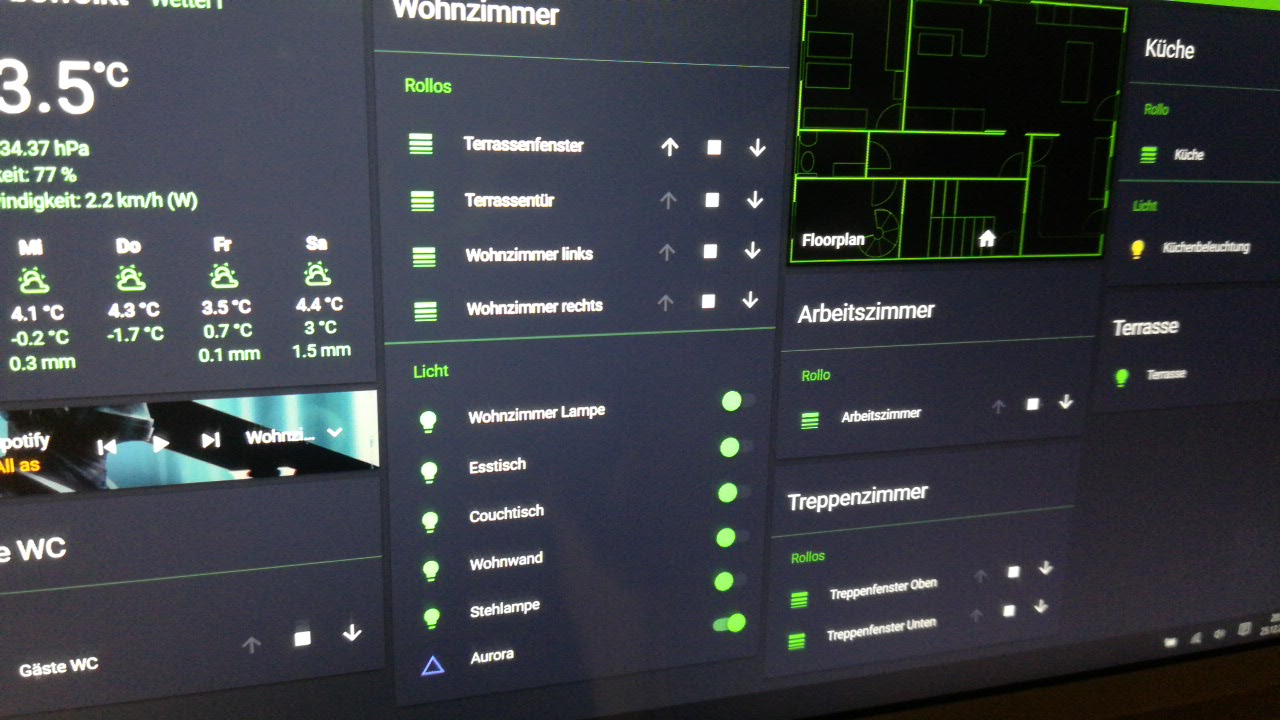

Um dieses alte Thema mal zu beleben (und ein wenig vom thema abzukommen) Du hast Home Assistant und OpenHAB getestet und dich für OpenHAB entschieden. Was hat OpenHAB gegenüber HA den Vorzug gegeben?
ich selbst hab seit einem Jahr ein Hass.io laufen und könnte nicht zufriedener sein, habe mir aber außer FEHM nichts weiter dazu angeguckt. Ich meine, dass OpenHAB auf dem deutschen Markt weiter verbreitet ist aber als jemand der mit Programmieren und so weiter GAR nichts anfangen kann, finde ich Home Assistant tatsächlich sehr intuitiv und in der aktuellen Variante muss man nichtmal mehr selbst die yaml Files scripten sondern kann das alles im Frontend editieren. Da ich aber OpenHAB nie getestet habe, habe ich keinerlei Vergleichsmöglichkeit. Deswegen ehrliches Interesse an der Antwort.
Ich hänge mal ein etwas älteres Bild von meinem Frontend an. Da hat sich inzwischen wieder einiges getan aber ein aktuelleres habe ich gerade nicht zur Hand.
