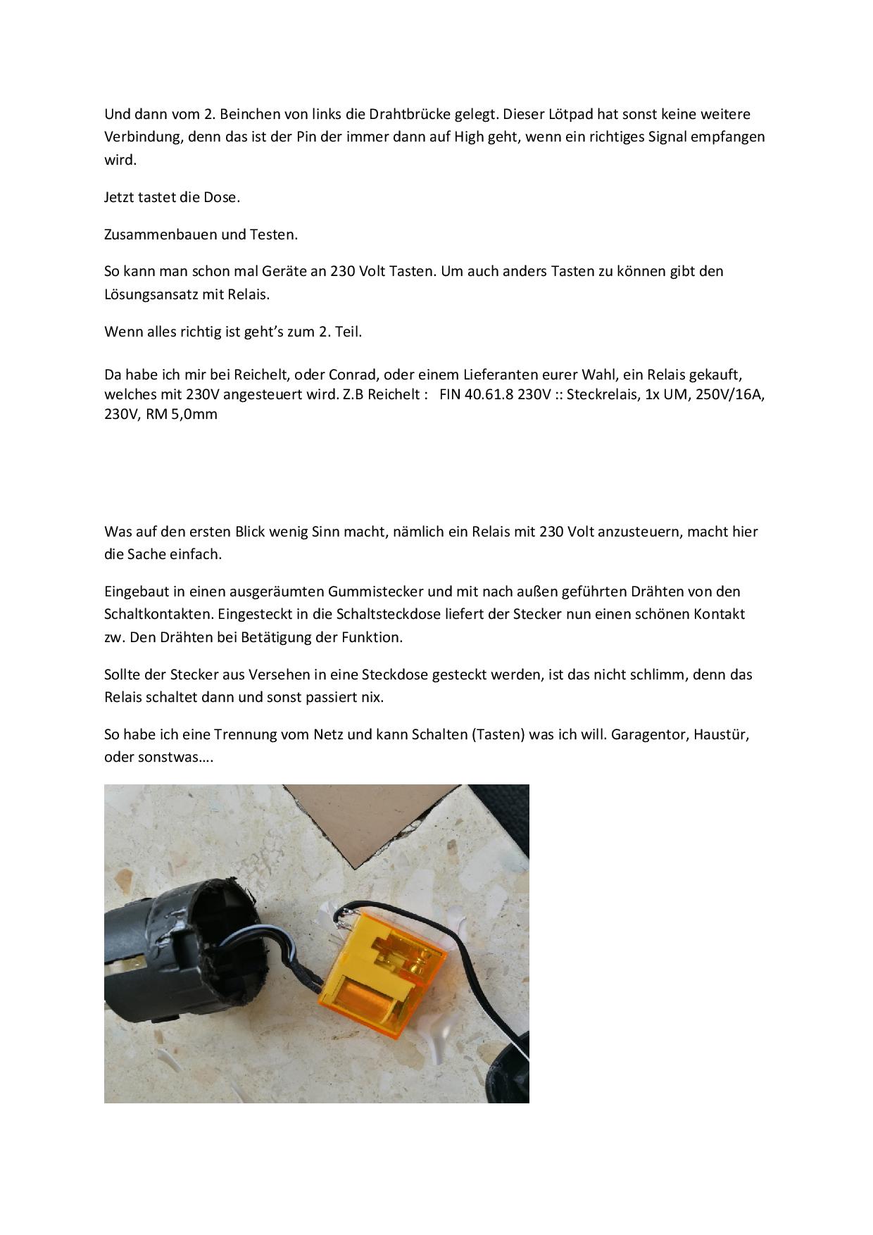

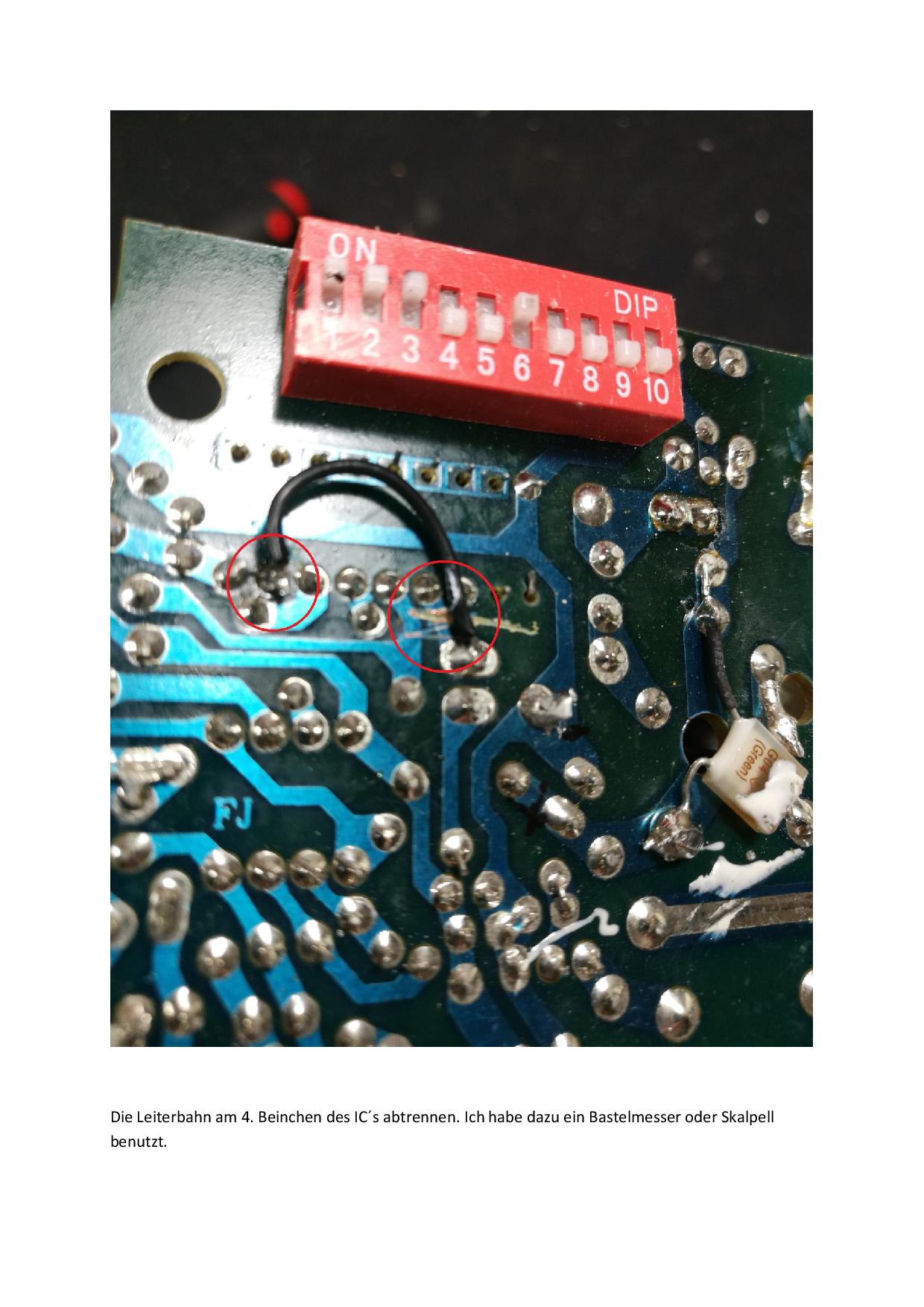

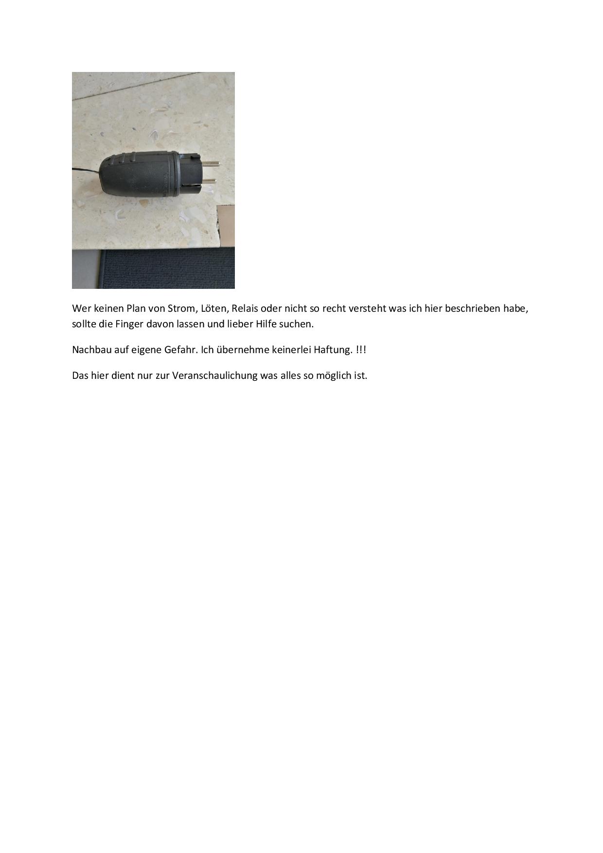

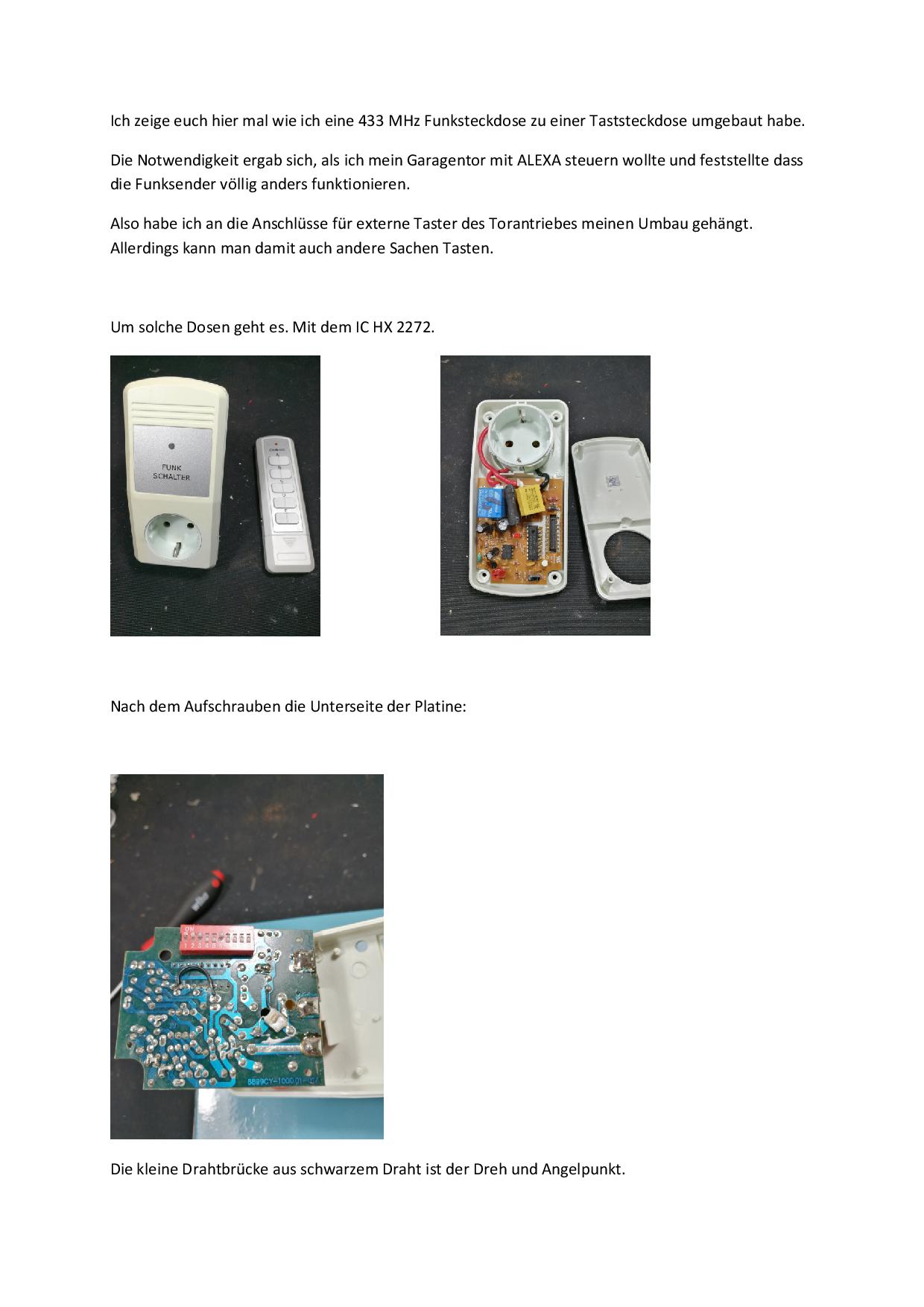

Moin, hab mal meine Schaltsteckdose zum Tasten umgebaut.
Den Bericht habe ich als Fotos angehängt, da hier keine pdf´s gehen. Wers als pdf braucht, --- PN!
Nur so als Anregung.
