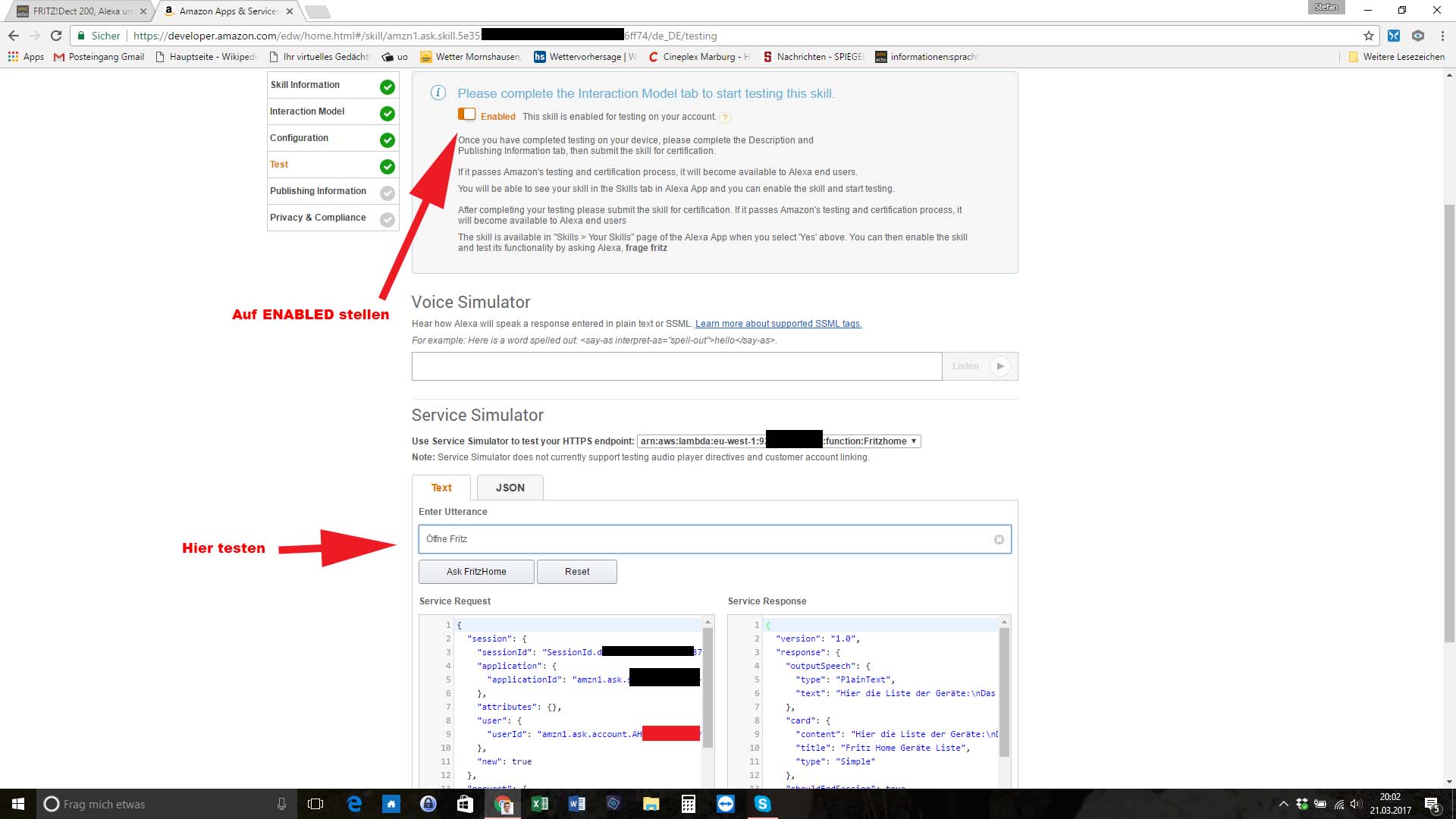

Re: FRITZ!Dect 200, Alexa und keine HA Bridge - und es bewegt sich doch
Sinus hat geschrieben: Di 21. Mär 2017, 19:16 Hat denn niemand eine Idee?
Wie testest du denn?
Ich mache das in der Amazon Developer Console (Screenshot)
