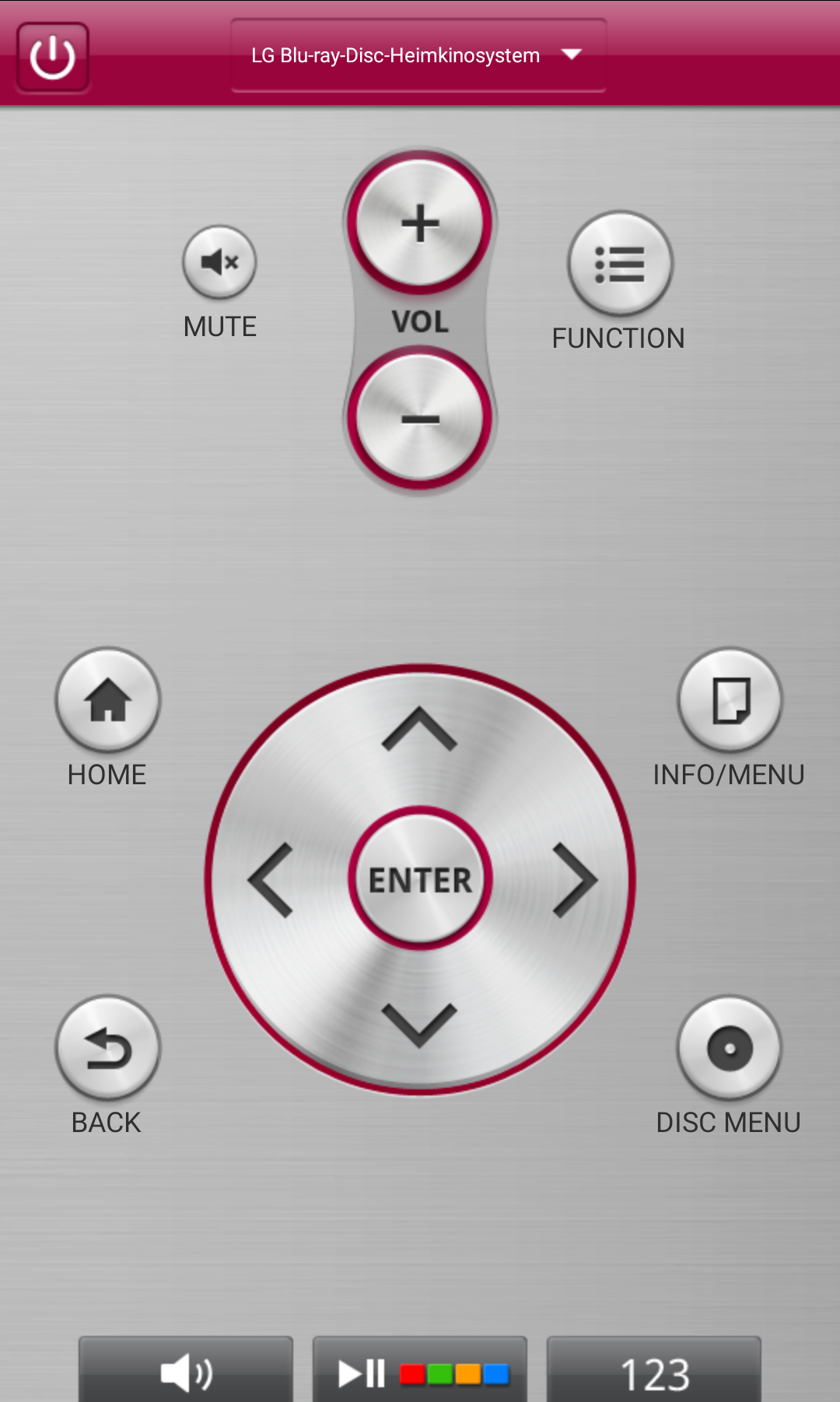

ich habe ein älteres LG Heimkinosystem, welches per LAN mit dem Netzwerk verbunden ist. Zu dem LG Heimkinosystem gibt es eine App (Link), mit der man einige grundlegende Funktionen steuern kann:
Leider finde ich keinerlei Möglichkeiten diese einfachen Steuerungen von Alexa durchführen zu lassen. Ein Port Scan auf das LG System hat keinen offenen Port gefunden. Somit gibt es auch keinen Webserver, aber irgendwie muss doch eine Verbindung aufgebaut werden.
