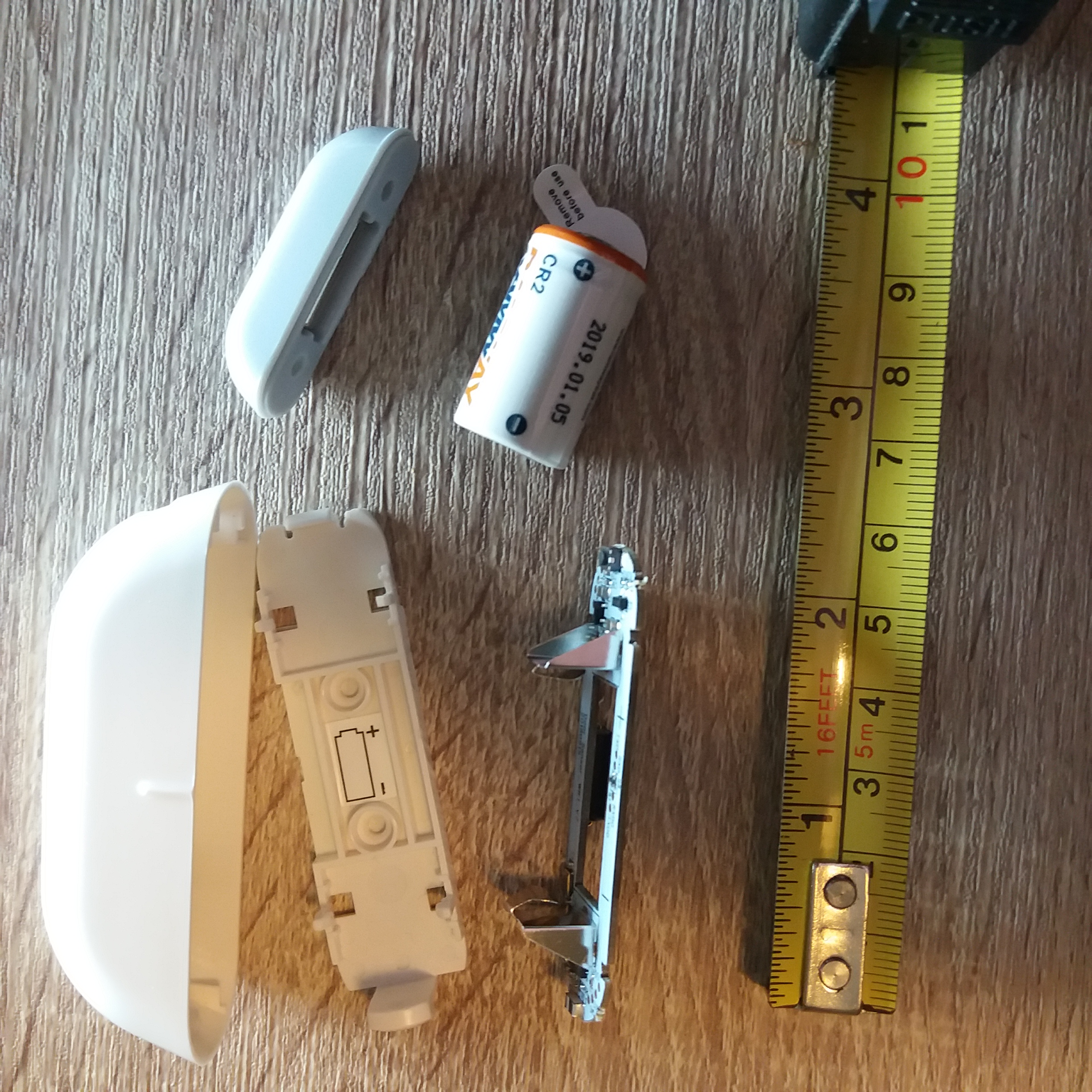

Den Sensor zu zerlegen ist gar kein Problem, man bekommt ihn leicht auf um zB. die CR2 Batterie zu wechseln.
Darin ist eine ganz kleine, lose, flache Platine auf der die Batterie eingeklemmt wird, ich würde sagen, ein Traum zum verbasteln!

Ich hab Dir hier mal einen Screenshot des offenen Sensors hochgeladen damit Du siehst, wie das Ding von innen aussieht. O:-)

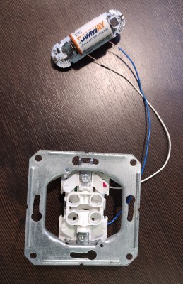

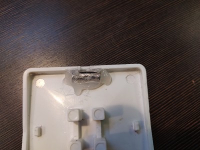

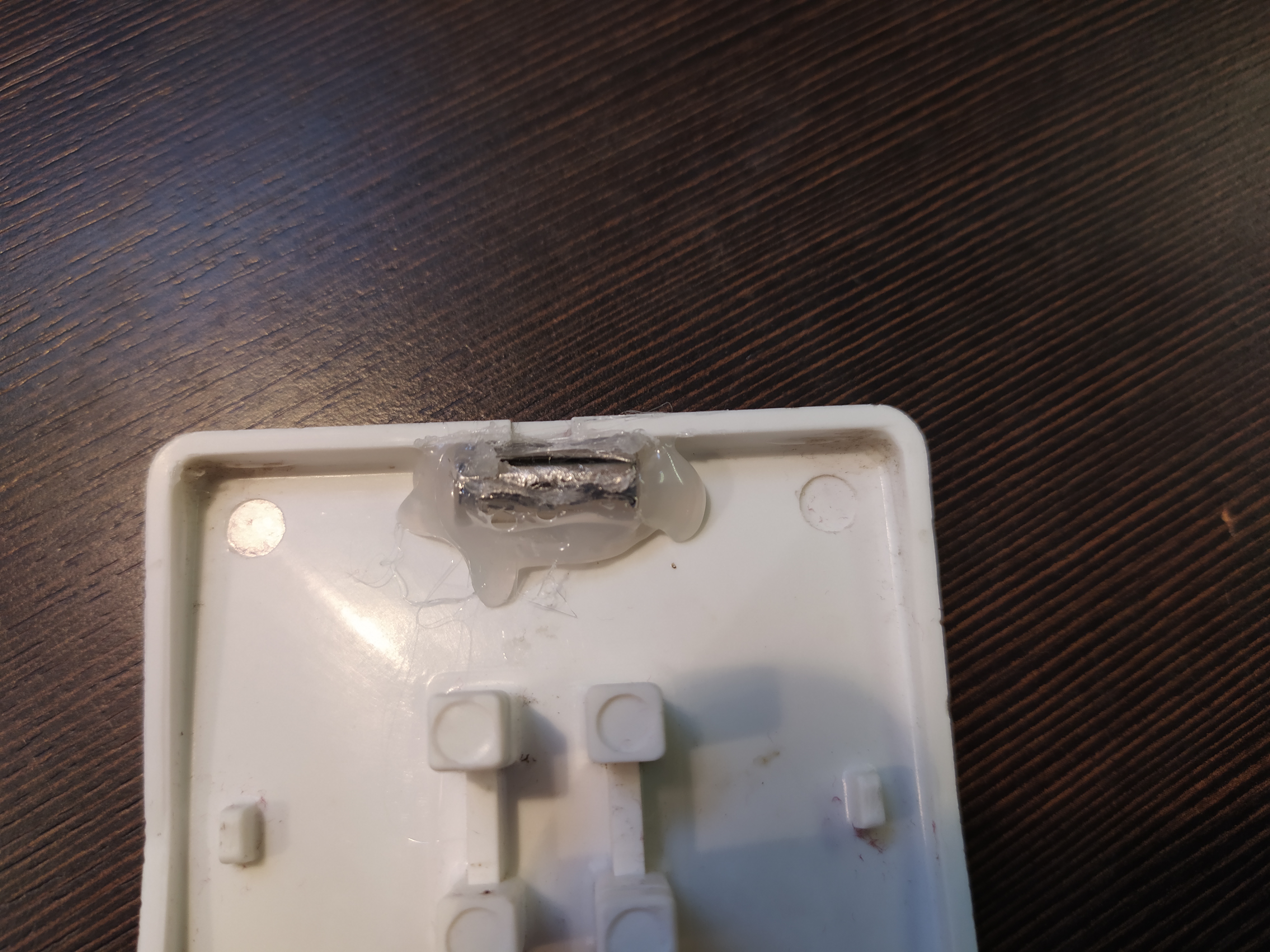

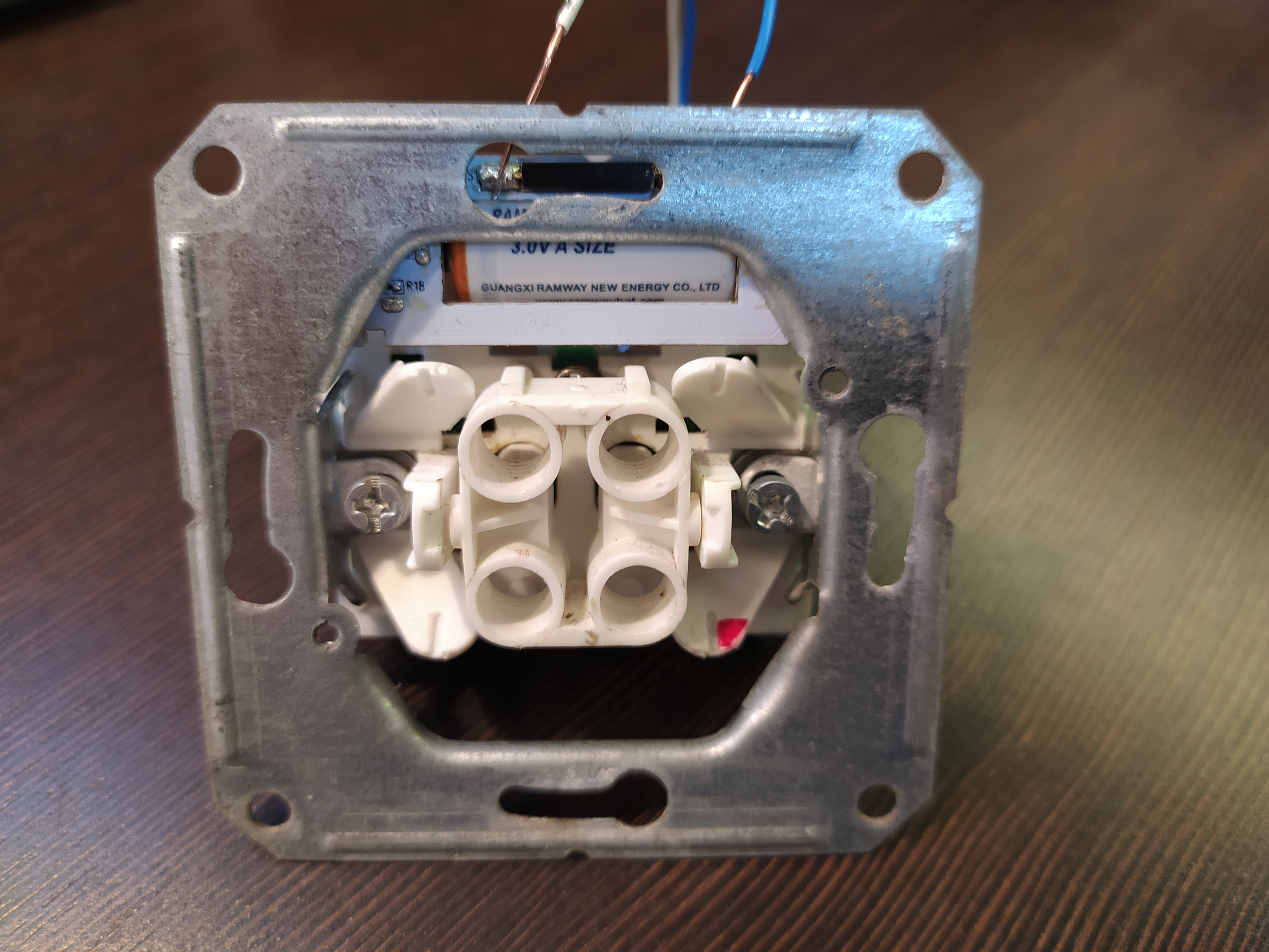

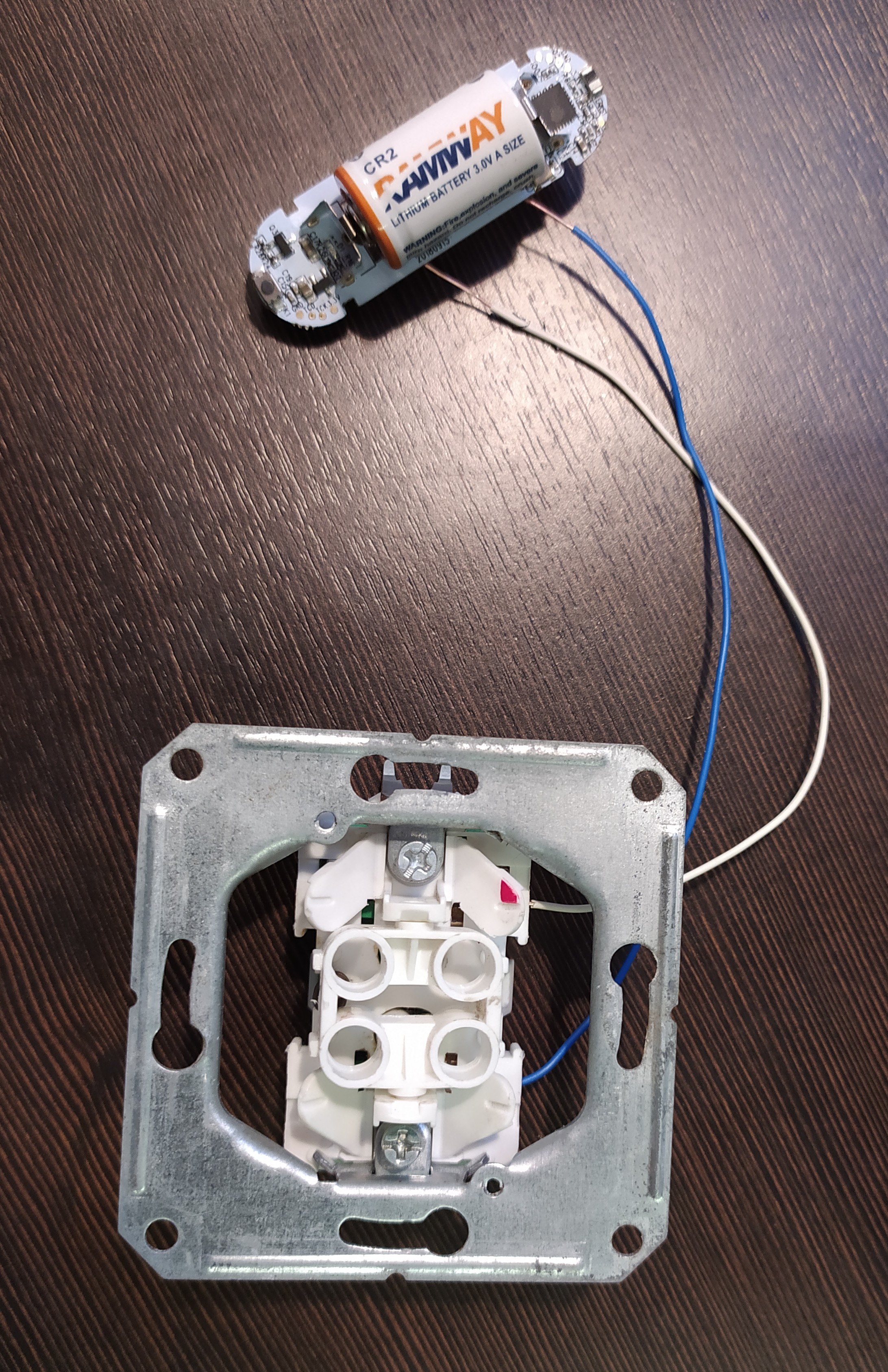

Ich habe erst ewig gebastelt, damit es am Schalter funktioniert. Es hätte geklappt, wenn ich oben in der Unterputzdose die Schraube und das dazugehörige Gewinde entfernt hätte. Den Magnet einfach verklebt. Und das Board einfach auf dem Schalter geklebt. (Siehe das letzte Foto)
Ich hatte schon mit solchen Schranktürstoppern von Ikea gebastelt, weil ich das Gewinde nicht entfernen wollte und das Gefühl hatte, dass ganz kurzes lösen durch den Schalter die Routine nicht auslöst.
Beim Basteln hatte ich das innere vom Schalter "verkleinern" wollen. Dabei ist er dann in seine Einzelteile zerfallen. Joa war nur so mittel geil, ging dann nicht mehr. Also in den Baumarkt. Aber alle Schalter sind innen um 90° gedreht und somit nicht geeignet. Wenn man den Schalter von vorne sieht sieht man den Platz der oben und unten ist. Bei allen anderen ist der Platz rechts und links...
Aber dann habe ich den Schalter doch irgendwie wieder zusammengebastelt.

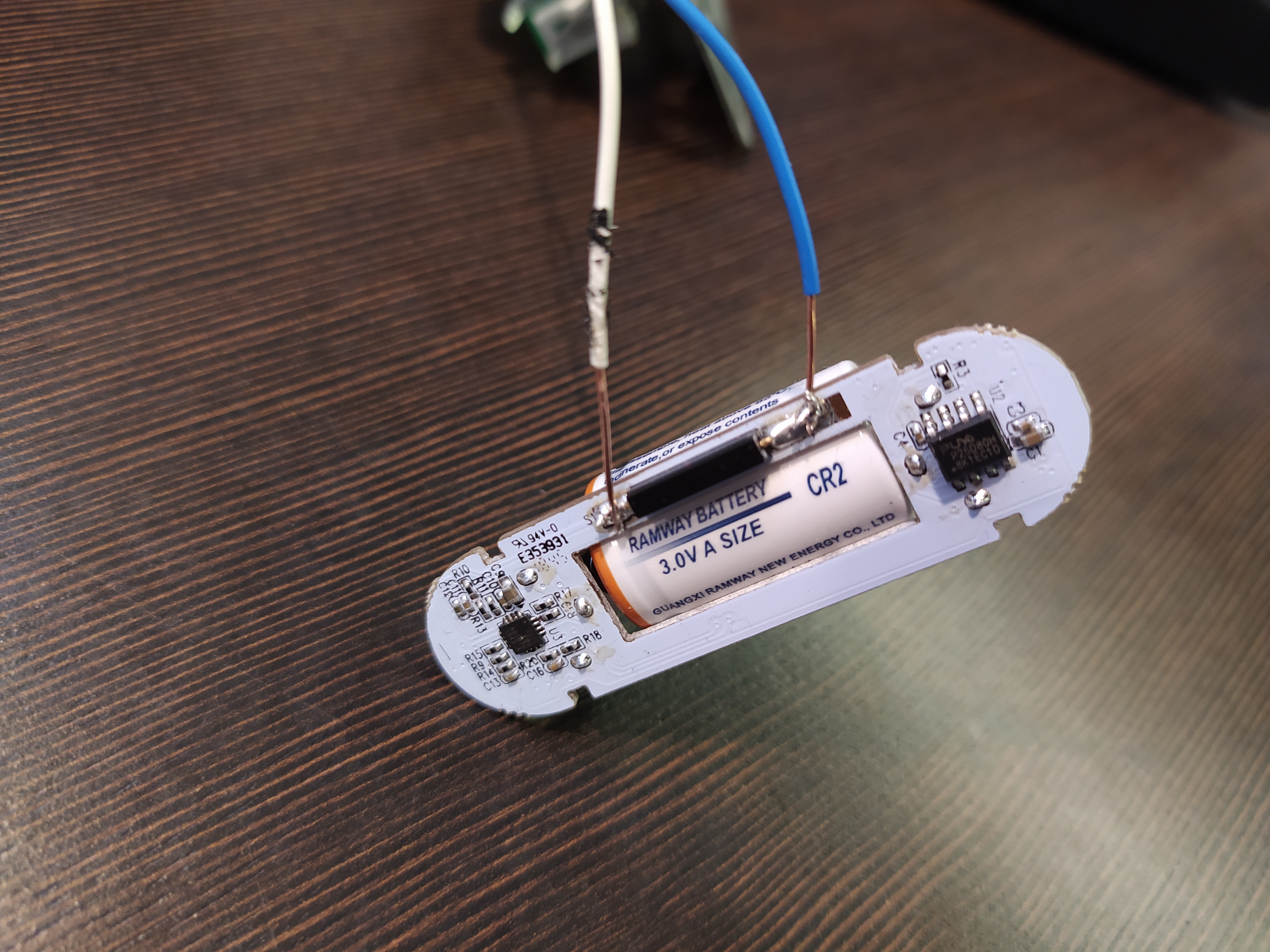

Abends kam dann ein Kumpel, Elektriker. Der meinte ich solle doch einfach zwei Drähte an den Sensor löten, da man ja einstellen kann ob er bei auf und zu reagiert. Gesagt, getan und nun klingelt es wenn man den Schalter drückt, yeah!
Morgen gehe ich dann nochmal zu Ikea und schaue mir den neuen Schalter an. Vielleicht ist es ja ein Dash Button Ersatz.
