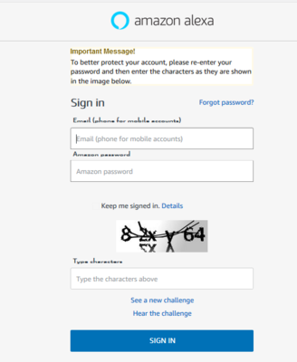

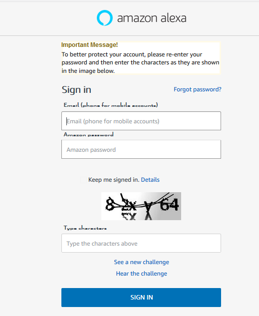

Heisst, dass wir evtl. bald wieder bei der Cookie-Auslese Methode sind
Die Einfachheit der Methode bestand darin, ohne einen Javascript-fähigen Browser auszukommen.
Ich probiere schonmal eine Methode zum Captcha-Lösen aus - bis jemand hoffentlich eine bessere Idee hat.
