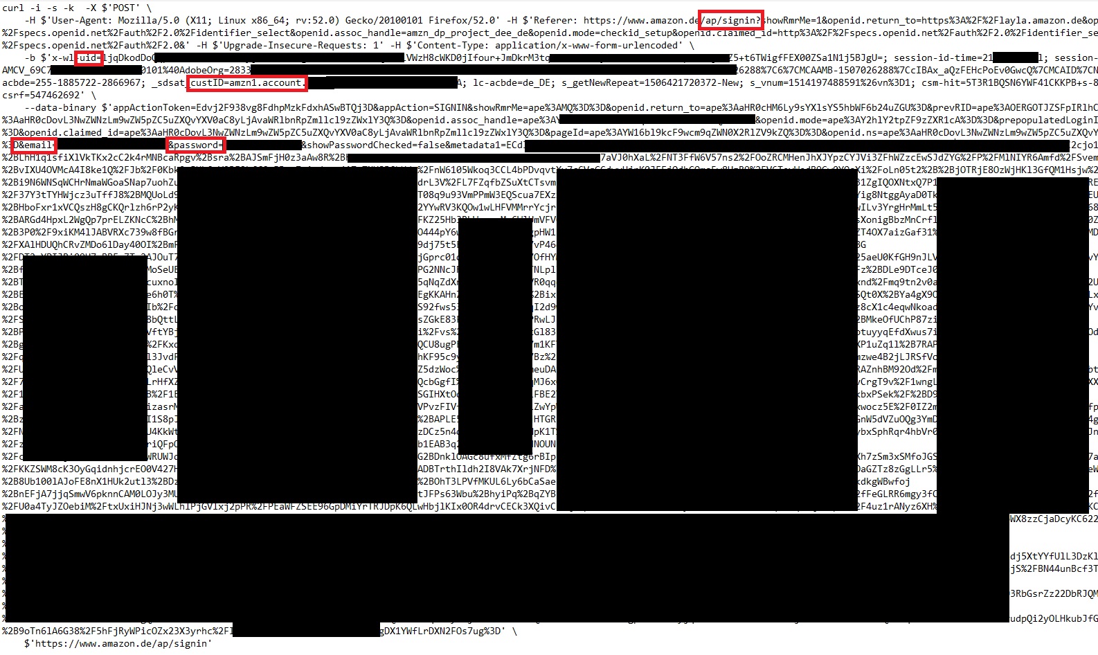

1. Ich habe auf meiner Linux Kiste Burpsuite installiert (ein Security Debugger Tool für Webapplikationen) und einen lokalen Proxy erstellt, der sämtliche http UND https Anfragen abfängt und einem die Möglichkeit bietet den http-Verkehr Step-by-Step zu analysieren.
2. Durch Vertrauen meines selfsigned Certificate ist es mir nun möglich in verschlüsselte https Pakete reinzuschauen. Ich habe https somit "gebrochen" und damit Einblick in die Kommunikation erlangt.
3. Browser auf lokalen Proxy konfiguriert
4. Anmeldung auf https://alexa.amazon.com mit meinen Zugangsdaten durchgeführt
5. in der Burpsuite http-History das Anmeldepaket als CURL Befehl kopiert und in der Kommandozeile ausgeführt (Das Anmeldepaket enthält meine Zugangsdaten und andere sensitive Informationen im Klartext. Daher werde ich es hier nicht posten, auch nicht zensiert. Ihr habt aber die Möglichkeit es selbst nachzustellen)
6. Curl Befehl auf Kommandozeile ausgeführt und in ein "grep session" gepiped ... (curl ... bla ... | grep session) Nach jeder Ausführung antwortete der Amazon Server mit einer neuen Session/Cookie-ID.
Response der ersten Anmeldung
Response der zweiten Anmeldung usw..
Ich vermute somit das Problem durch, nennen wir es mal "Reverse-Engineering" ,gelöst zu haben. Mithilfe dieses Curl Befehls kann vor jedem "Fernsteuerbefehl" ein neuer Cookie generiert werden. Da ich aber kein Webdeveloper bin, benötige ich das Fachwissen der Community um meine Annahme zu bestätigen.
Bin gespannt auf eure Antworten.
Edit: Auf Anfrage habe ich mal einen zensierten Screenshot für euch zum Nachvollziehen des CURL Befehls hochgeladen.

Korrekt das ist meine Annahme. Hätte ich vielleicht noch einmal so formulieren sollen. Mit einer Ergänzung: Die abgeholte Session ID könnte man zwischen speichern und für den eigentlichen Fernsteuerungsbefehl verwenden. Sie müsste dort mit eingetragen werden.
Den Curl Befehl kann sich leider nur jeder selbst generieren =/ Der ist locker 50 Zeilen lang. Und da dort wie gesagt sensible Informationen drin stehen wollte ich den nun eigentlich nicht hier veröffentlichen. Wenn Interesse besteht kann ich bei Zeiten noch eine detaillierte Burpsuite Anleitung veröffentlichen. Das wäre allerdings ein enormer Aufwand. Das Programm ist sehr umfangreich. Wird von Sicherheitsanalysten und Penetrationstestern verwendet um Webapplikationen auf Schwachstellen zu testen. Aber ja, wenn die Community meine Annahme bestätigt würde ich dies dann tun.

radza hat geschrieben: Do 5. Okt 2017, 11:47 Den Curl Befehl kann sich leider nur jeder selbst generieren =/ Der ist locker 50 Zeilen lang. Und da dort wie gesagt sensible Informationen drin stehen wollte ich den nun eigentlich nicht hier veröffentlichen.
Den Befehl als solches musst Du ja auch nicht posten, will ja keiner Dein Echo demnächst fernsteuern können ;) . Wichtig wäre eben nur zu verstehen aus welchen Teilen der gesamte Curl String aufgebaut ist um diesen dann in welcher Form auch immer zusammensetzten zu können. Burpsuite werde ich mir zumindest mal anschauen kann man sicher sonst auch noch gut gebrauchen, reicht da die Free Edition zum antesten?
Ja die Free Edition von Burpsuite ist sehr umfangreich. Reicht vollkommen für die meisten Tätigkeiten.
Na gut, du hast recht. Ich habe mal den Zensurstift angesetzt. Was der Befehl tut, kann man trotzdem gut erkennen.

Für die restlichen Parameter fehlt mir das Fachwissen eines Webentwicklers. Mit denen kann ich noch nicht all zu viel anfangen. Gerade die großen Metadata Blöcke. Diese habe ich zensiert, weil ich keine Ahnung habe was sich dahinter verbirgt ;-)
Ich schätze, dass tatsächlich jeder, mit Burpsuite seinen eigenen Curl Befehl generieren muss, da hier zu viele variable Parameter enthalten sind.
