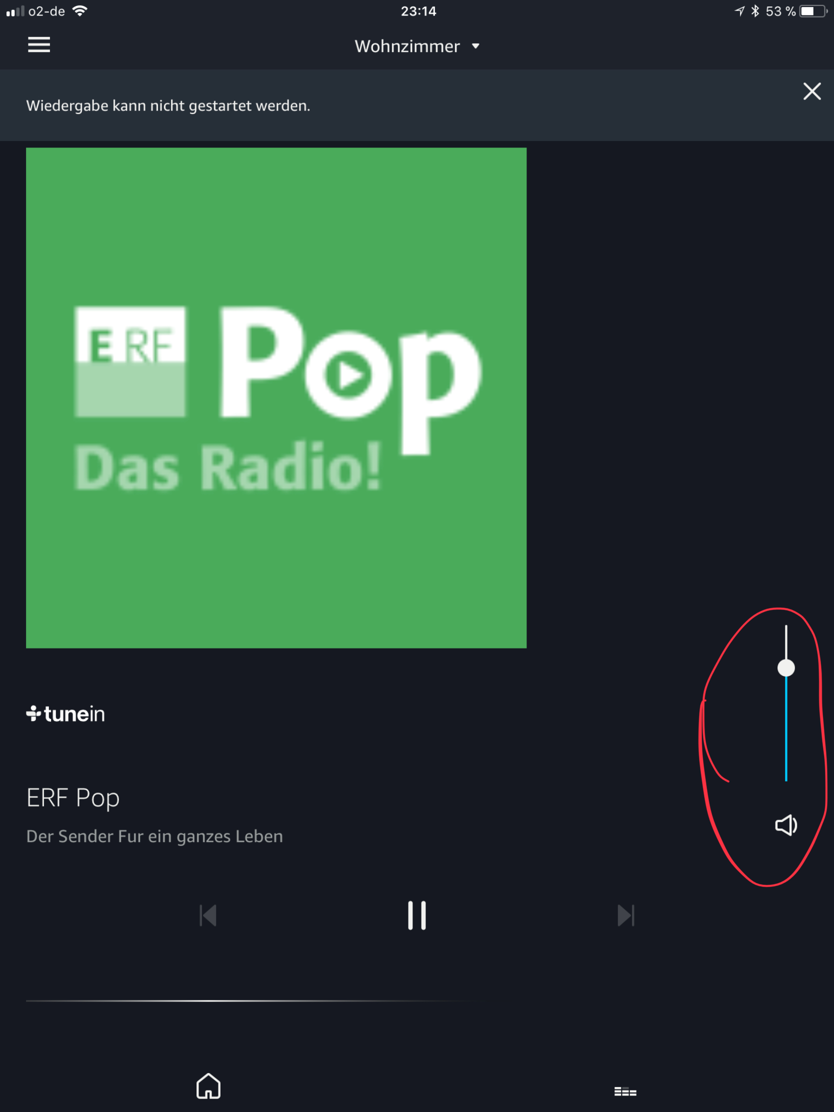

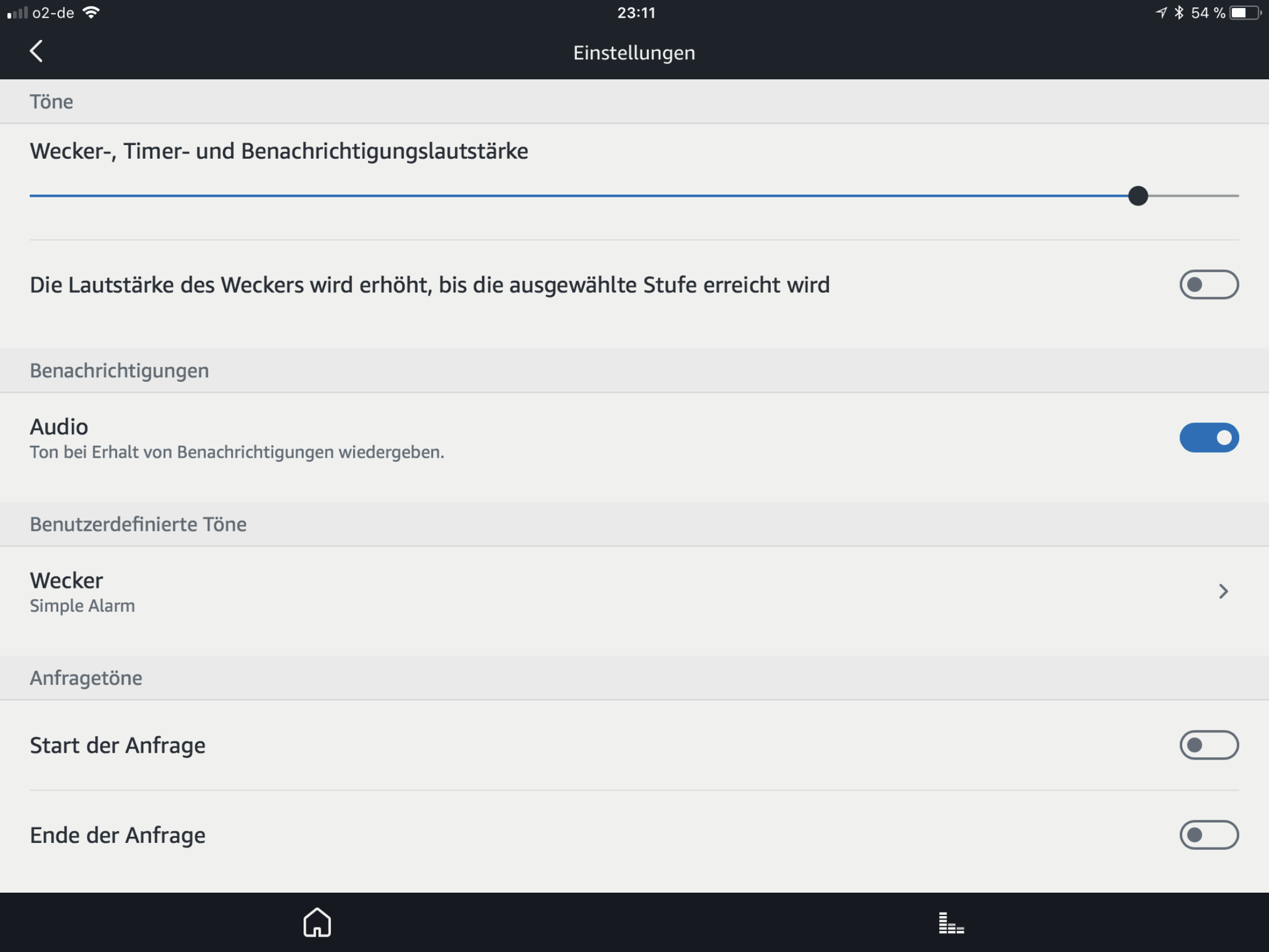

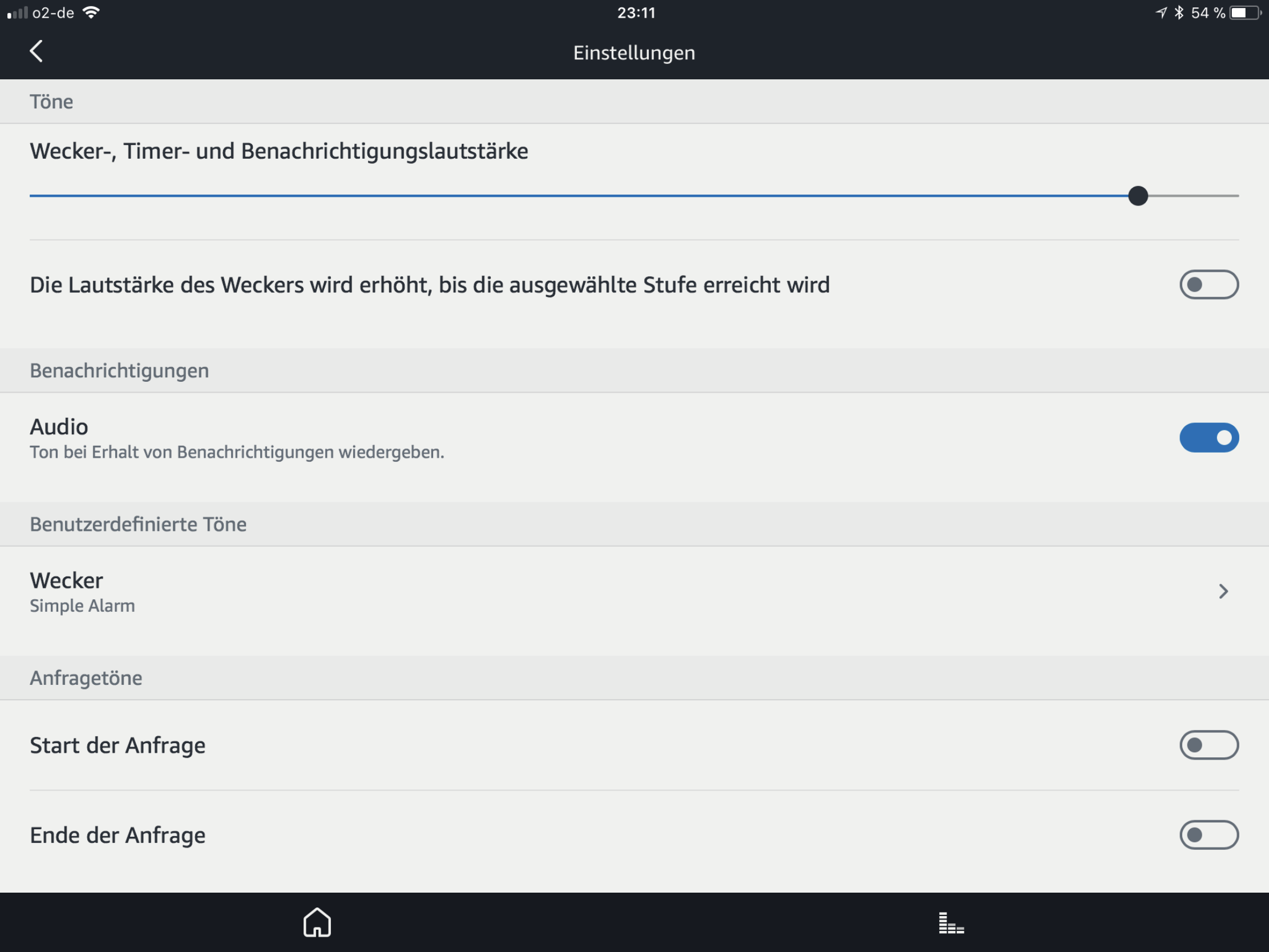

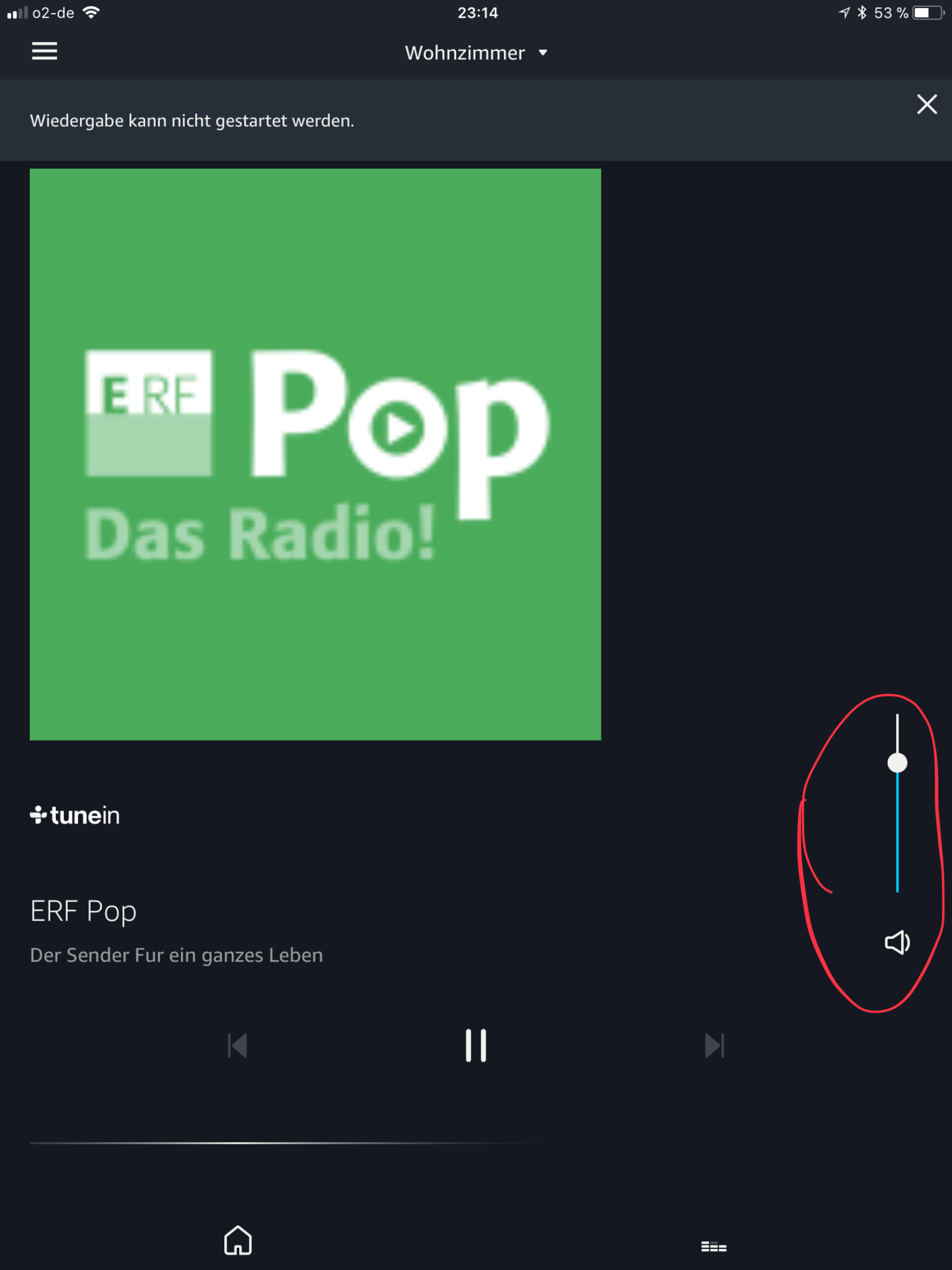

Bei der Einstellung unter "Wecker, Standardtöne" muss ich Andi in meinem Fall widersprechen, das beeinflusst bei mir auf keinem meiner Geräte die Stimme von Alexa sondern eben nur die Standardtöne von Benachrichtigungen und Wecker.
Vielleicht ist das der Grund, warum bei einigen Leuten das Verhältnis von Stimme und Musik so schlecht ist, es berichten ja einige Leute davon, dass Alexa viel zu leise spricht (oder auch andersrum) Evtl. hat der Regler ja mal Einfluss auf die Stimme genommen und tut es jetzt einfach nicht mehr (wie bei mir)
Die Lautstärke im Player in der Android App kann ich bei mir im Moment nicht nutzen. Der Player zeigt nichts mehr an.
Unter Musik wird nur noch im Verlauf etwas angezeigt. Der Player und die Playlist zeigen nichts mehr, alsohabe ich auch keinen Lautstärkeregler im Player.
Einen Bug gibts auf dem Android Tablet auch, im Querformat sind die 3 Tabs gar nicht vorhanden, nur im Hochformat.

Hab jetzt nochmal Tests mit dem Lautstärkeregler im Player durchgeführt (der funktioniert plötzlich wieder...)
Die Lautstärke, die ich in der Alexa App im Player einstelle, ist genau die Lautstärke die dem jeweiligen Echo entspricht.
Also, wenn ich in der App die Lautstärke auf 5 stelle (die Zahlen werden sogar angezeigt) dann ist das das gleiche als wenn ich dem Echo sage, er soll die Lautstärke auf 5 stellen. Gebe ich dem Echo per Sprachansage eine Lautstärke vor, ändert sich bei mir auch der Schieberegler in der App.
