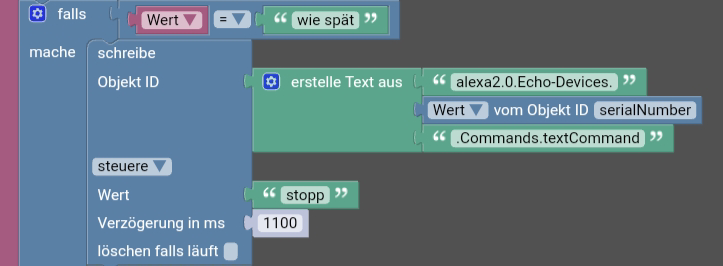

So, inzwischen glaue ich, das "Wünsche Dir...", "Hoffe Du..." etc. Gesabbel werden ich nicht mehr los. :(
Muss mir wohl wirklich eine Routine schreiben, die "wie spät" abfängt - falls nicht durch amazon blockiert. :blush:

Ich nutze ja iobroker und wenn ich jetzt frage "wie spät", bekommt der Echo nach einer Sekunde ein "stopp" geschickt, mal schauen, wie das läuft. 😅
Beiträge: 745
So 24. Jan 2021, 18:45
Läuft. 😁
