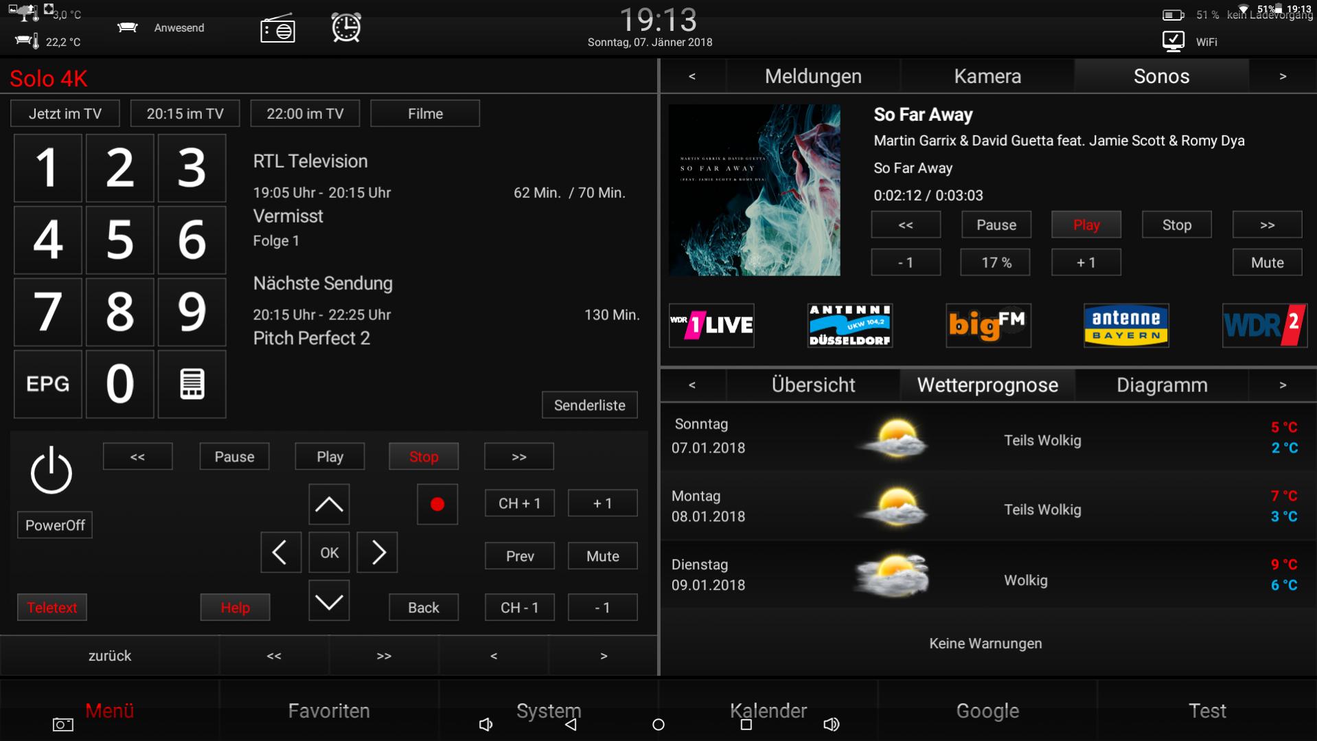

Ein Beispiel wie so etwas dann mit einer Dreambox und Soundsystem in IPSView auf einem IPad unter einer Oberfläche aussieht siehst Du z.B. beim Screenshot der Users karlinho Wie Du das in Deinem Fall darstellst, ist einem vollkommen persönlich überlassen, da hat ja jeder persönlich andere Vorlieben wie so was aussehen soll.

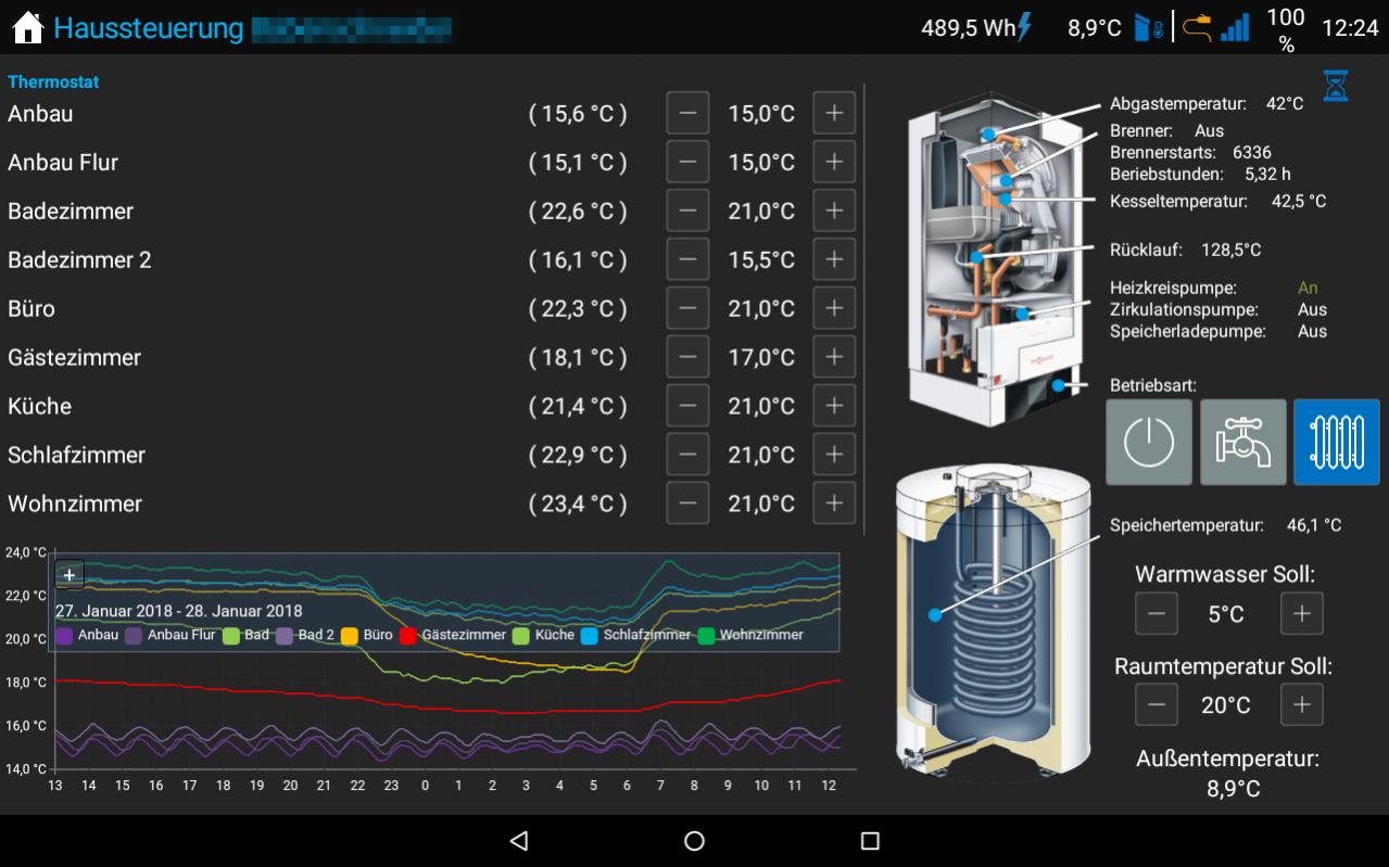

Bei Heizungssteuerung hängt es auch davon ab was Du darunter konkret verstehst. Die meisten Thermen lassen sich über Modbus ansprechen, das kann NEO wiederrum nicht, dazu bräuchte man IP-Symcon als Ergänzung oder eben in Kombi mit IPSStudio. Letztere Kombi aus IP-Symcon in IPSStudio hat den Vorteil das man besser auch die Heizsteurung über die Oberfläche einstellen kann außerdem kannst Du einfach so was wie Temerpaturkurven aufzeichnen und darstellen.donniedarko hat geschrieben: ↑Mi 3. Okt 2018, 11:52 bevor ich dann in Richtung Server denke, wäre für mich zeitgleich ein Thema mit Heizungssteuerung.
Beispiel User Acer90 Ansonsten wenn Du so was wie Homematic oder Tado in Erwägung ziehst geht das sowohl mit NEO als auch IP-Symcon.
