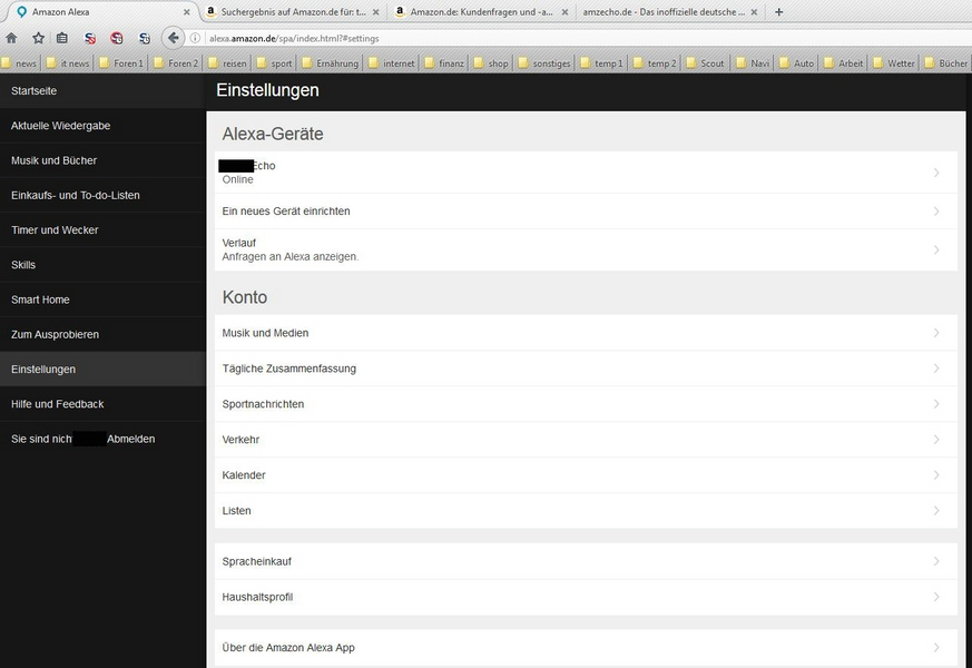

Probiere es einfach.
Hier ein Screenshot vom PC ohne WLAN; ich bin die ganze Zeit mit dem ECHO verbunden.
Mobile Daten war ich auf dem Holzweg, weil bei mir bei aktivierten Mobilen Daten automatisch das WLAN am Smartphone abgeschalten wird.
