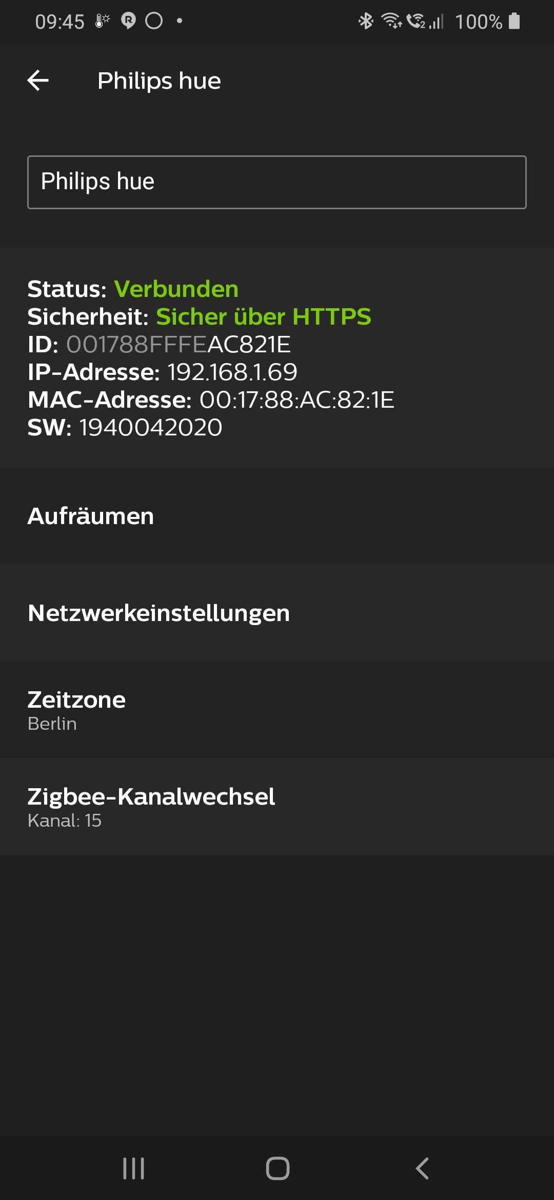

ich verwende in meiner neuen Wohnung einen Fritz-Repeater 2400 zusammen mit einer Fritzbox 6591 im Mesh-Betrieb. Wenn ich im Bereich des Routers bin, bin ich lokal "verbunden". Sobald ich mehr in der Nähe des Repeaters bin, bekomme ich eine remote Verbindung, bei der Funktionen wie "Aufräumen" nicht möglich sind. In der Hue-App steht dann "per Cloud verbunden".
Wie kann ich das verhindern?
Ich verwende bereits eine feste IP-Adresse in der Konfiguraion.
Vielen Dank für Hinweise!
