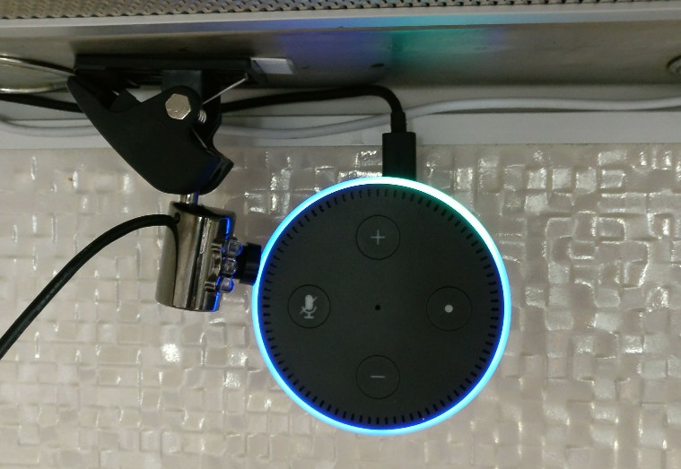

das Prinzip basiert auf dem leuchtenden Ring, sobald Alexa sich aktiviert.
Dazu braucht man:
Ein Android System mini Android PC z.B Orbsmart oder irgendwas anderes bei dem man eine Webcam anschließen kann.
Diese wird dann auf den Ring gerichtet und zwar direkt. Man muss nichts erkennen nur soll die Bewegungserkennung reagieren.

Das war es schon. Es ist ein bisschen Fummel-arbeit die Kamera vernünftig zu justieren. Aber man kann es über das live Bild eigentlich sehr gut sehen..
Ich habe das System in soweit gebaut, allerdings noch nicht fest verbaut. Innerhalb meiner Tests hat es hervorragend funktioniert.
