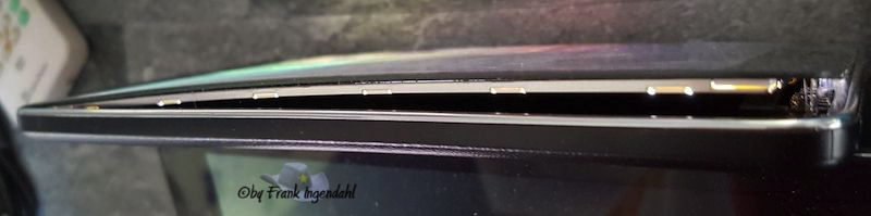

Frank62
Beiträge: 671
Wohnort: Borken
Mi 22. Mär 2017, 16:40
Also Tablet Display dauerhaft an lassen finde ich gerade keine gute Idee mehr :rage: :worried:
Das war ein Samsung Tab2 Was ich als Display für meine Netatmo genommen hatte (ca. 1 Jahr so gelaufen)
