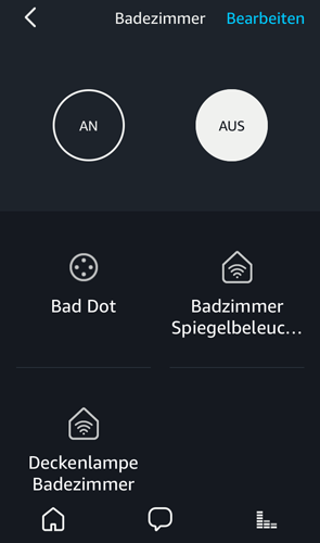

Habe ich jetzt mal versucht. Erstes Problem Gruppe wie „Wohnzimmer“ kann ich nicht erstellen, da bekomme ich die Meldung das es das schon gibt, obwohl eine solche Gruppe nicht existiert. Also Badezimmer zum Testen erstellt und Dot und Lampen zugewiesen. Inwiefern mir das aber jetzt helfen soll entweder den sendenden Dot mit einem SmartHomeSkill zu indentifizieren oder aber in jedem Raum einfach Alexa Licht an sagen zu können habe ich noch nicht verstanden. Was müsste man Deiner Ansicht nach tun bzw. konfigurieren damit dies mit einem SmartHomeSkill funktioniert?
Kann ich eine Ident mit einem SmartHomeSkill abgreifen wie bei einem Custom Skill wenn dieser einer Gruppe zugeordnet ist und die Gruppe ausgelöst wird? Die Gruppe selber kann ich ja nur über den Gruppennamen auslösen oder gibt es eine Möglichkeit einfach Licht zu sagen ohne das Alexa meckert? Bei einem Custom Skill kann ich das zumindest sagen, muss aber halt jedes mal den Invocation Name mit aussprechen was das unnötig lang macht in der Ansprache.
