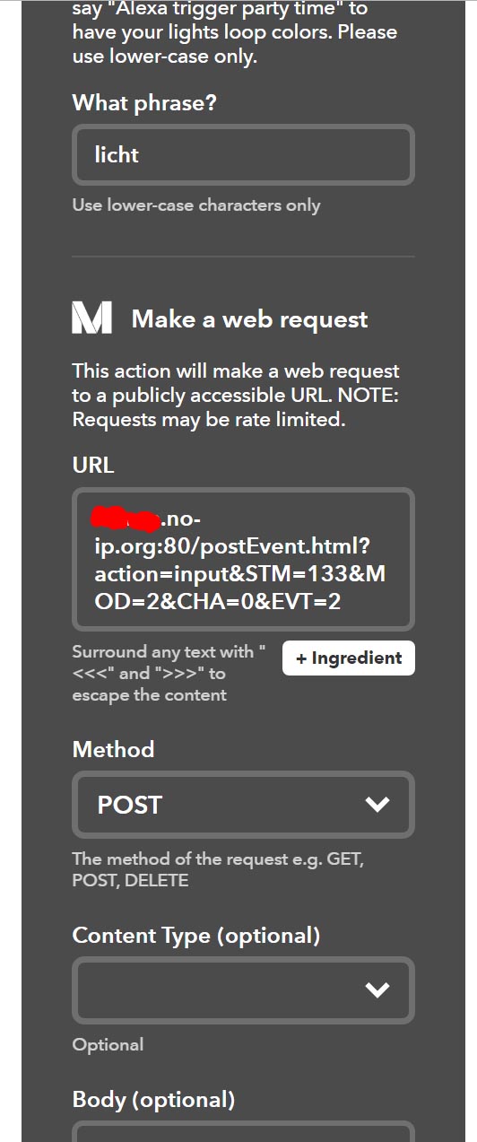

Hier mal der Trigger für das Ein-/Ausschalten des Lichtes.

Ich meinte es anders herum.
Einen anderen Trigger (z.B. DO Button, nicht Alexa) aber mit der Aktion die Du möchtest.
Am Rezept sehe ich nichts auffälliges.
Hast Du es schon mal als GET Request probiert?
