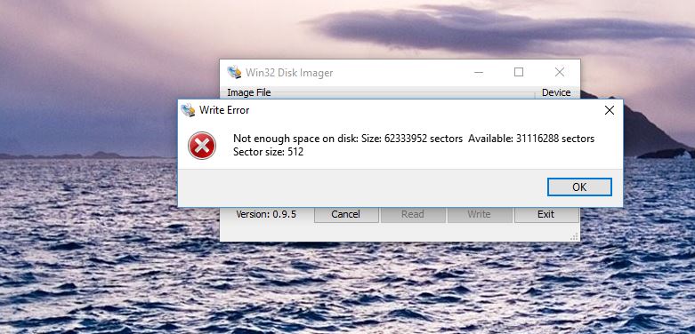

Es schreibt die Daten auf den Rechner, es kommt keine Fehlermeldung.
Siehe Bild Oben.
Wenn ich jetzt das Win 32 aufrufe und suche den Ordner auf den Desktop, ist dieser nicht in der Liste vorhanden.
Ich kann diesen heruntergeladenen Ordner nicht einfügen, und somit nicht an die Karte schicken zum Kopieren.
Mich wundert auch das nicht img am Schluss des Ordners steht.
Siehe Bild Oben.

Vielleicht, weil du nicht .img beim Speichern der Datei verwendet hast?
Nimm doch mal im Datei-Öffnen Dialog die .img Vorgabe weg. Siehst du dann deine Image-Datei?
Holger
Holger

Jepp. Die erste Karte hatte ja 64 GB...Christian_1 hat geschrieben: Hier das Bild, habe eine 16GB Karte im Slot.
Kann das sein das die zu klein ist.
Holger
holger.wolf hat geschrieben:Jepp. Die erste Karte hatte ja 64 GB...Christian_1 hat geschrieben: Hier das Bild, habe eine 16GB Karte im Slot.
Holger
Dann ist die zweite Karte aber keine 16GB Karte ?!?!

Erste Karte die hat 32 nicht 64GB.
Erst jetzt gemerkt ( kann man das ändern).
Unter Eigenschaften erscheint diese als 64GB.
Auf der Karde die ist mit 20.1MB belegt.
Also kann das gar nicht sein das die 16GB Karte nicht langt.
Der Fehler ist das es keine img. Datei ist die Win32 herunterlädt.
