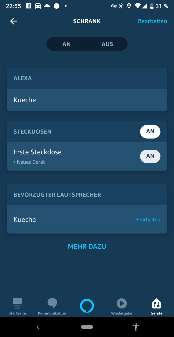

Ich habe heute meinen Echo plus neu eingerichtet und alle WLAN Geräte rausgeschmissen und auf Zigbee umgestellt, Weil ich die ganzen vielen Hubs und die dazugehörigen Apps leid bin.. Farbiges Licht brauche ich nicht (an und aus und weisston wechseln reicht mir)
Gruppe Büro mit zwei Lampen und Echo plus in einer Gruppe. Licht an Licht aus funktioniert.
Gruppe Küche (Schrank) mit einer Osram Smart+ Plug ZigBee schaltbare Steckdose und einen älteren Dot zickt rum.
Schrank an Schrank aus funktioniert
erste Steckdose an erste Steckdose aus funktioniert ebenfalls.
Licht an Licht aus, kommt die Fehlermeldung kann das Gerät Licht nicht finden.
Wo habe ich den Denkfehler?

Ich vermute mal, weil sich in deiner Gruppe kein Licht befindet bzw. Keine Lampe.
Eine Steckdose ist für die Alexa leider kein Licht.
Daher klappt der Befehl nicht.

Hast du mal überprüft, ob deine Steckdose auf dem Typ "Licht" eingestellt ist?
(Der Typ lässt sich ja leicht unter "Geräte" ändern)
Themenstarter - Beiträge: 670
- Registriert: Do 24. Nov 2016, 13:36
- Wohnort: Borken
RoulettePilot Danke, das war der richtige Tipp, die funktion kannte ich nicht. Ich benutze die App normalerweise nicht, deswegen musste ich auch erst suchen wie das geht.
