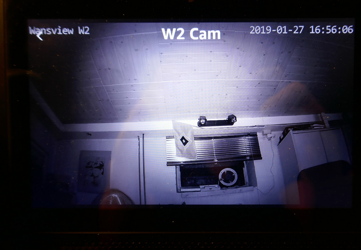

Klar, hier meine Einstellungen in Monocle:
Stream: rtsp://192.168.0.xxx:554/live/ch0
Authentication: BASIC
Video Resolution: 1920x1080 16:9 FDH 1080p
Video Codec: H264
Audio Codec: NONE
Ich hatte aber tatsächlich nichts geändert. Anfangs funktionierte es auch nicht, ... und ein paar Tage später plötzlich doch!
