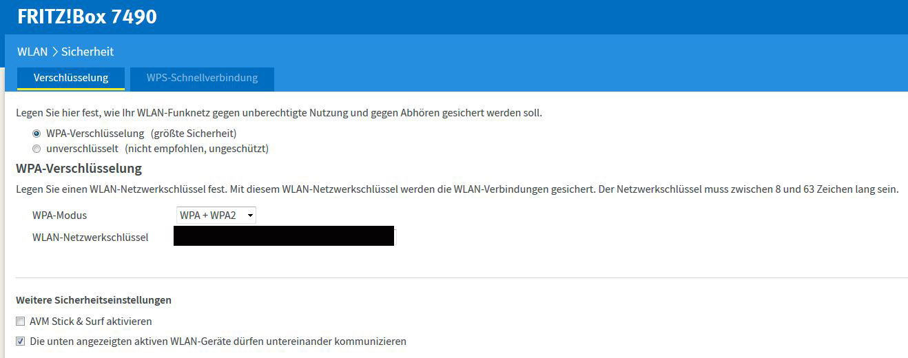

Eigenartig - und funktioniert das Ganze mit dem 2,4GHz WLAN?
Hier ein Screenshot meiner Einstellungen bzgl. Sicherheit im Router
