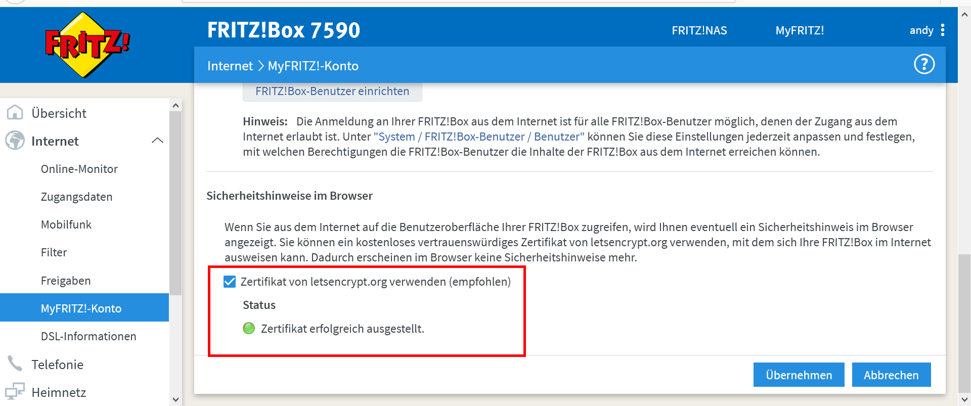

Bei der FritzBox ist es für FritzNAS jedoch erforderlich ein SSL-Zertifikat zu aktivieren:

Mo 7. Nov 2022, 19:47
Funktioniert bestens. Vielen Dank, ein echter Top Skill.
