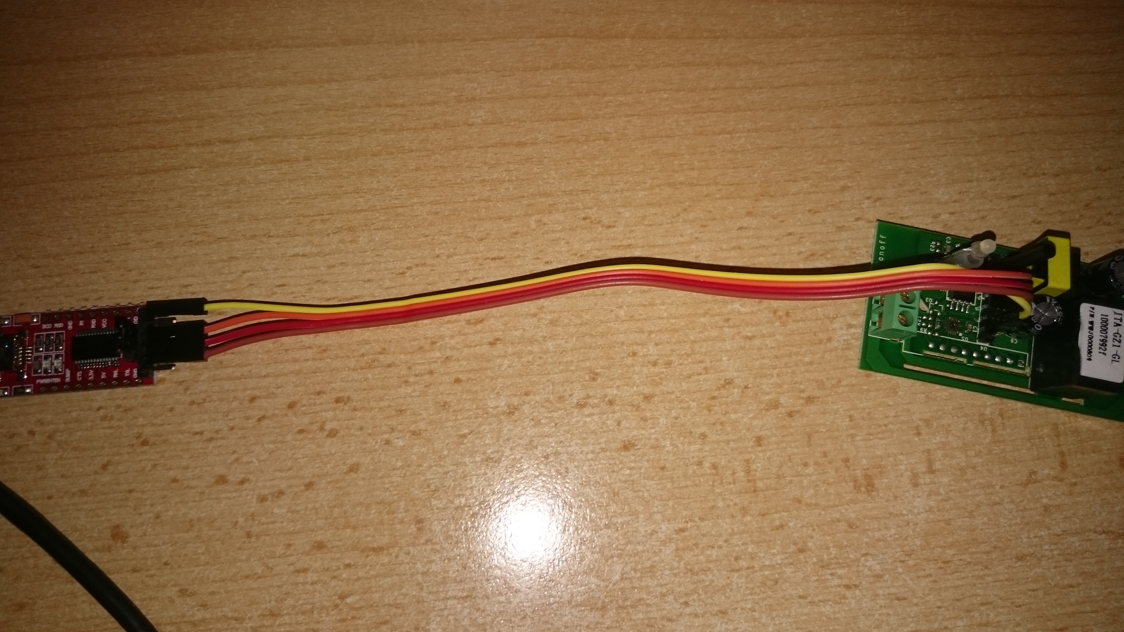

Hallo. Heute sind endlich die schalter angekommen.
nachdem ich die spannung angelegt habe blinkt die grüne led. danach den Button auf dem schalter für den "programmiermodus" gedrückt. soweit so gut.
Beim versuch jetzt die neue firmware zu flashen kommt nach dem kompilieren folgende fehlermeldung bei 2 verschiedenen schaltern:

weiß wer weiter? habe ich noch einen bock in den einstellungen?
Fehler beim sonoff modul flashen
auch schon probiert. selbe ergebnis. woran erkenne ich denn ob ich im richtigen modus bin?
ich bekomme es durch drücken des "programmierbuttons" hin das die grüne led schnell oder langsam blinkt. beim langsamen blinken der led kann ich ein leises ticken von dem schalter hören (tick tick tick tick tick, kleine pause, tick tick tick tick tick... falls das hilft, bzw muss das so ?)

Nein, blinken tut da nichts...
Schalter drücken und gedrückt halten, währenddessen das Kabel vom FTDI einstecken... Sobald der FTDI 2x geblinkt hat sollte der ESP8266 im Flashmodus sein

puhhh.. ich bekomms einfach nicht hin. ich kann drücken was ich will, wann ich will immer das selbe. die led vom schalter fängt an zu blinken.. am FTDI messe ich 3,44V ist das schon zu viel ?
Die Fehlermeldung kommt auch wenn ich garkeinen schalter angeschlossen habe.. datenleitungen habe ich auch schon versuchshalber getauscht (auch wenns daran nicht liegen kann, oder?)
ich habe hier noch einen sonoff touch liegen, dessen LED (blau) auch direkt anfängt zu blinken.. gibts hier auch einen "flash" knopf den ich beim start drücken muss ?
ja 3.3v und gnd muss ja ankommen. (es blinkt ja)
steckerleiste habe ich vorhin auch angelötet.. keine veränderung.
die orginal firmware scheint zu funktionieren...
bei 3 sec gedrückt halten vom "flashknopf" macht der schalter ein w-lan netzwerk auf und die led blinkt schnell.

Nochmal: ohne irgendeine Verbindung Knopf am Sonoff drücken und gedrückt halten während du den FTDI am USB einsteckst... Verbindung vom FTDI zum Sonoff muss da natürlich schon da sein...
Mehr ist das nicht...
Kann mir nicht vorstellen dass gleich beide "defekt" sind und nicht in den Flashmodus gehen...
