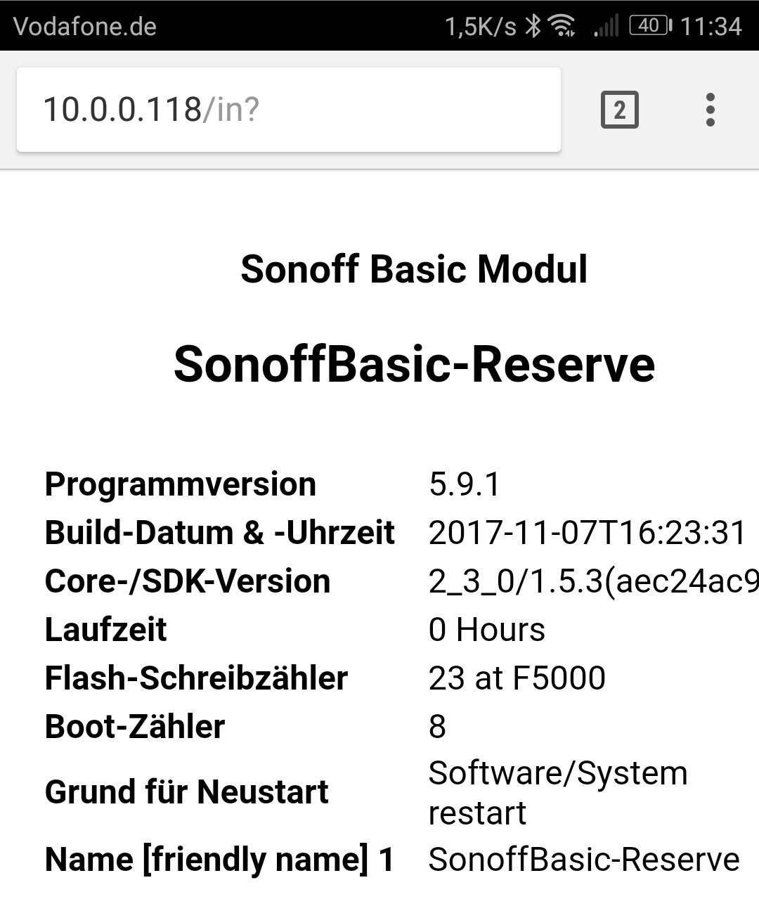

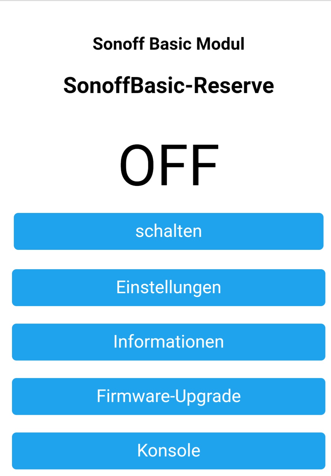

Also es geht auch noch VIEL einfacher mit dem flashen, und zwar hatte ich bei meinen beiden Sonoff Basic's das Problem, daß ich zwar kompilieren konnte, aber der Flashvorgang bei ca. 85% abgebrochen ist.
Ein Flash vorher von einem S20 funktionierte hingegen ohne Probleme.
Mein "neues" Vorgehen:
Ich drücke dann den Taster 3x kurz auf dem Sonoff und nutze die Android App ESP8266 SmartConfig für die WLAN Konfig auf dem Sonoff.
Nach kurzer Zeit taucht der Sonoff im WLAN Netz auf und ich kann ihn dann konfigurieren wie ich will.
Man kann auch den Taster auf dem Sonoff 5x kurz Drücken und per WPS in sein WLAN einbinden.
Hier noch die Erklärung vom Taster: Button usage
Hier noch 2 Bilder von der Webpage vom geflashten Sonoff:

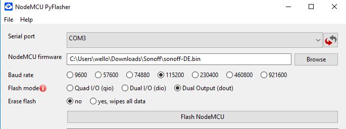

- 1. Download von NodeMCU PyFlasher
2. Download die aktuellste Binary direkt von arendst Sonoff Deutsch V5.10.0
Man kann natürlich auch einen anderen Release auswählen: Tasmota Releases
3. Start von NodeMCU-PyFlasher-2.1.exe
4. Einstellungen im Flasher:
SerialPort auswählen an dem der FTDI Adapter verbunden sein wird (vorher nachsehen welcher ComPort verwendet wird)
NodeMCU Firmware - Hier die heruntergeladene Tasmota sonoff-DE.bin auswählen
Baurate: 115200
Flash Mode: Dual Output (dout) 5. Zu flashenden Sonoff mit dem FTDI richtig verbinden
6. Taster am Sonoff gedrückt halten und den FTDI mit USB verbinden
7. Taster am Sonoff loslassen
8. Im NodeMCU PyFlasher auf "Flash NodeMCU" klicken
9. In der Console den Flashvorgang beobachten
10. Fertig

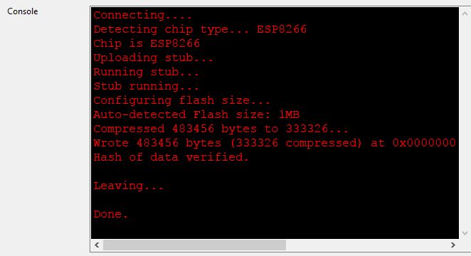

Hallo!
Habe das jetzt auch mal NodeMCU gemacht.
Chip is ESP8266
Uploading stub...
Running stub...
Stub running...
Configuring flash size...
Auto-detected Flash size: 1MB
Compressed 489200 bytes to 338050...
Wrote 489200 bytes (338050 compressed) at 0x00000000 in 29.9 seconds (effective 131.1 kbit/s)...
Hash of data verified.
Leaving...
Done.
Wen ich den Sonoff an 230 V anschließe kann ich mit dem taster auch das Relais schalten, oder wenn ich Strom drauf mache bleibt dei LED erst kurz daueraft brennen und geht dann in den Blikmodus über!
Komme aber nicht mit dem Handy (iPhone) oder sonstwie drauf.
Hatte jedoch schon vorher mit Adruino Sotware versucht bekomme da auch Fehler
Was kann ich sonst noch machen?
Gruß Helmut
