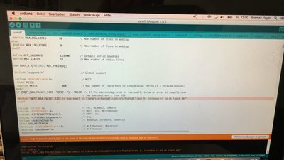

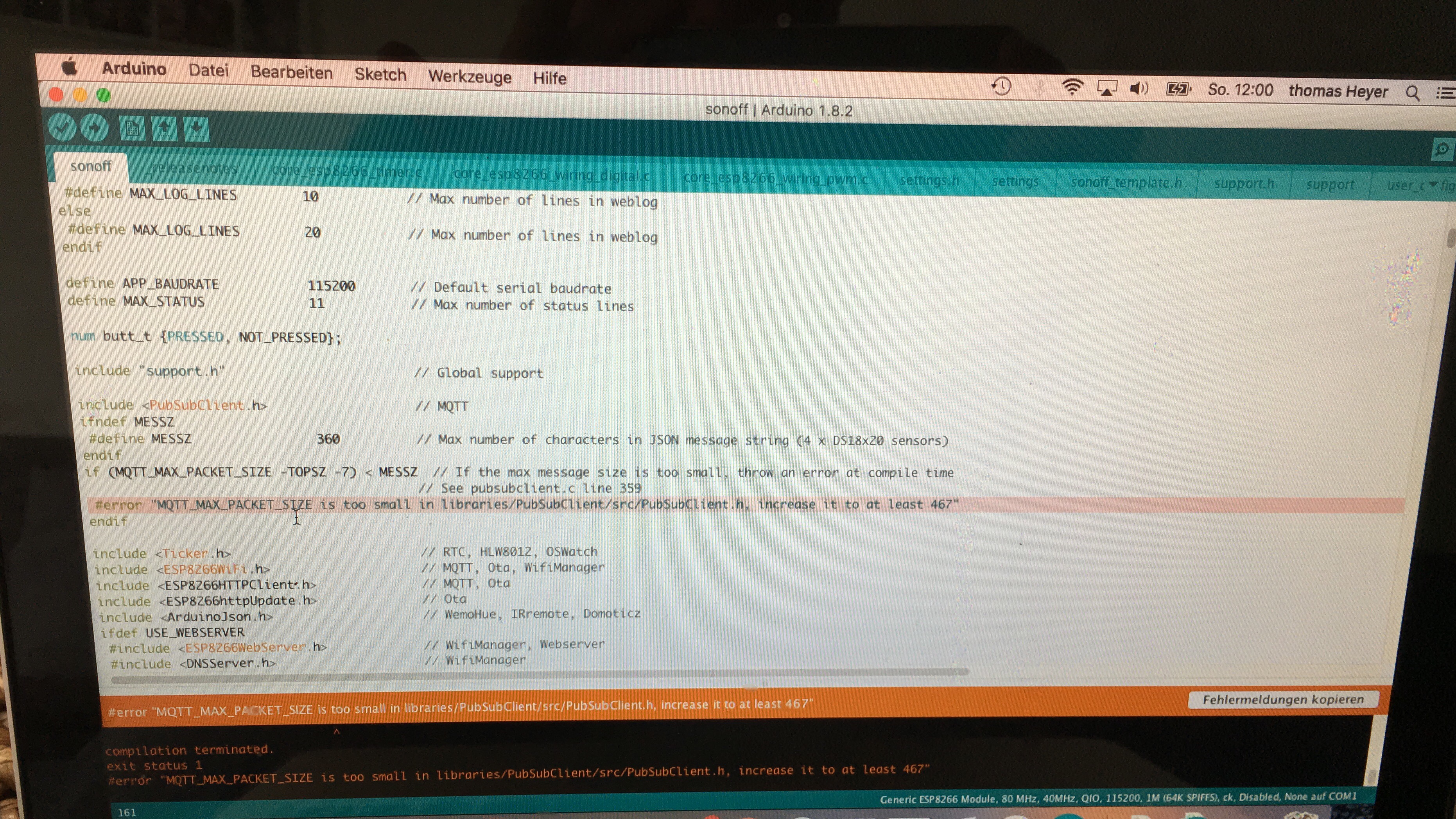

Guten Tag,
Bekomme immer die gleiche Fehlermeldung siehe Bild.
Habe es auf dem MAC sowie auf dem PC
Also stellt sich mir die Frage was mache ich falsch ?
Danke

Leider kenne ich mich noch nicht so gut aus wie ich die Datei größer bekomme ? Oder machen muss wäre echt dank bar wenn mir bitte jemand Helfen könnte.
Danke

So jetzt Läuft es.
Für alle die einen Tip Brauchen die Liebere offnen dem Pfand folgen und die Datei im Editor öffnen und dann Such nach MAX. Dann die wert auf 467 erhöhen.
