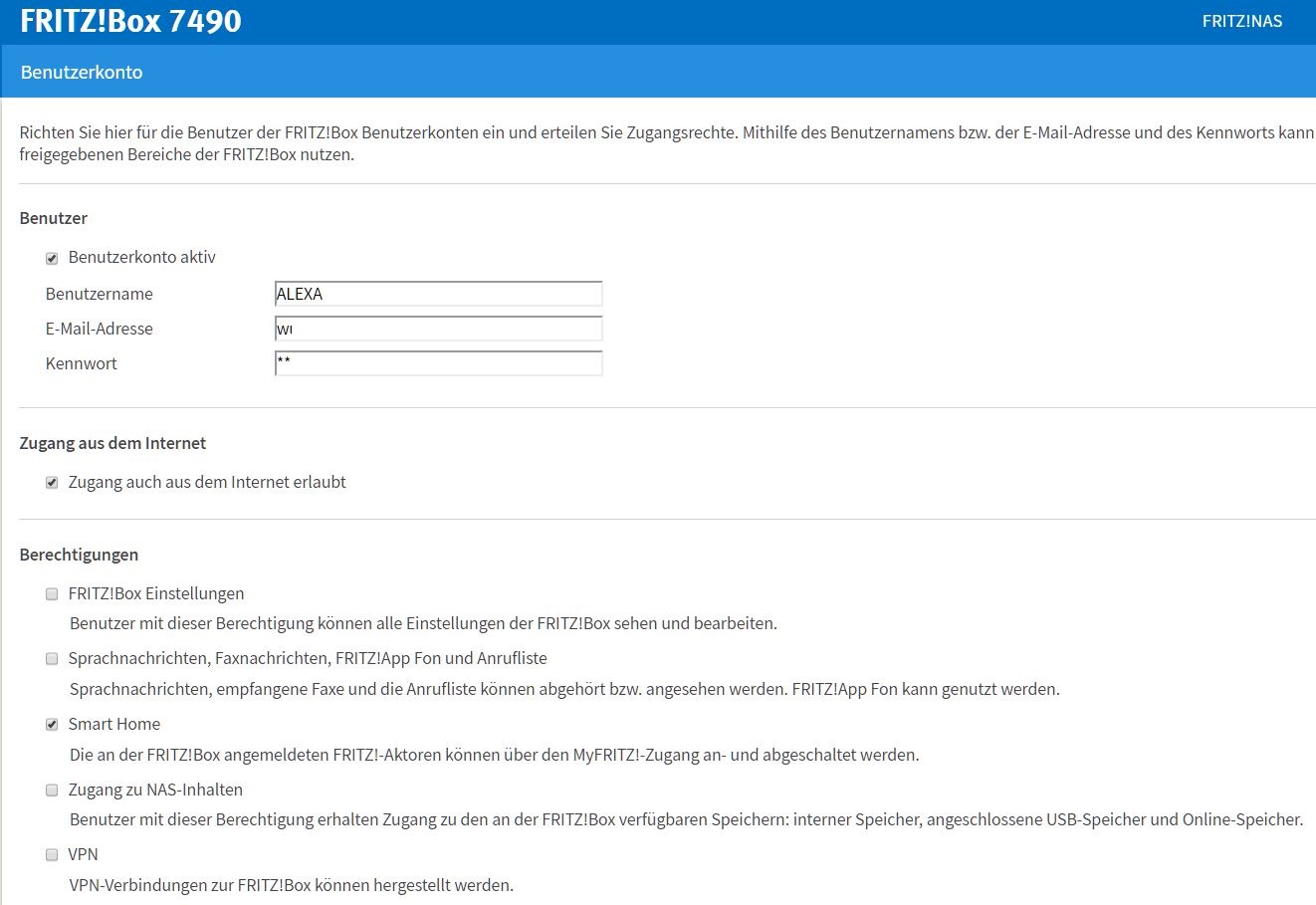

happylg hat geschrieben: ↑Mo 10. Apr 2017, 13:10 Hi,
ich finde den Skill ja auch sehr interessant. Tolle Arbeit. Danke an den Entwickler.
Ich lese hier aber von: Fritzbox von aussen zugänglich machen, Ports öffnen, Freigaben einrichten etc.
Wie sieht es denn da noch mit der Sicherheit aus? Schaffe ich mir dadurch nicht auf der FB Lücken, die von bösen Buben für andere Sachen genutzt werden können oder ist das gefahrlos machbar?
Da würde ich mir keine Sorgen machen. Musst ja keine Beatmungsmaschine dranhängen.
Ich habe bei Berechtigungen nur Smart Home für den neuen Benutzer ALEXA zugelassen.
Schau auf dem Bild.
Grüße Gregor
