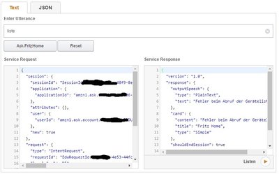

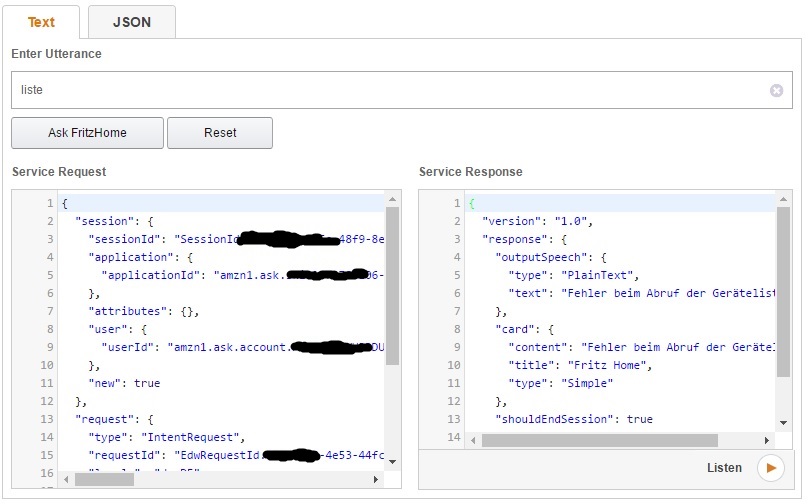

habe den Beitrag auch verfolgt. Habe ebenfalls versucht das ganze umzusetzen. Leider nicht ganz so erfolgreich.
Ich kann soweit alles "erstellen". Wenn es aber ans testen geht in Amazon-developer kommt folgende Fehlermeldung:
"Fehler beim Abruf der Geräteliste" (oder beim schalten oder etc.)
Diese Fehlermeldung bringt mir auch Alexa wenn ich es per Sprachausgabe versuche.
Habe ein Bild angehängt.
Mir ist aufgefallen das eine Änderung meiner Zugangsdaten in AWS Lambda nicht wirklich Auswirkung auf diese Fehlermeldung hat.
Ich habe eine Fritzbox Cable von Unitymedia. Hier ist nicht die aktuellste Firmware (noch stand 6.50) auf der Box. Auf die Updates hat Unitymedia den Daumen drauf. Kann es sein das ich aufgrund dessen oder des Brandings der Box keinen Zugriff erhalte?
Wenn ich in AWS Lambda auf Test drücke kommt folgendes:
"errorMessage": "com.amazon.speech.speechlet.SpeechletRequestHandlerException: Could not validate SpeechletRequest null using verifier ApplicationIdSpeechletRequestEnvelopeVerifier, rejecting request",
"errorType": "java.lang.RuntimeException",
"stackTrace": [
"com.amazon.speech.speechlet.lambda.SpeechletRequestStreamHandler.handleRequest(SpeechletRequestStreamHandler.java:92)"
"cause": {
"errorMessage": "Could not validate SpeechletRequest null using verifier ApplicationIdSpeechletRequestEnvelopeVerifier, rejecting request",
"errorType": "com.amazon.speech.speechlet.SpeechletRequestHandlerException",
"stackTrace": [
"com.amazon.speech.speechlet.SpeechletRequestHandler.internalHandleSpeechletCall(SpeechletRequestHandler.java:145)",
"com.amazon.speech.speechlet.SpeechletRequestHandler.handleSpeechletCall(SpeechletRequestHandler.java:115)",
"com.amazon.speech.speechlet.lambda.SpeechletRequestStreamHandler.handleRequest(SpeechletRequestStreamHandler.java:89)"
Hat hier jemand Rat für mich?

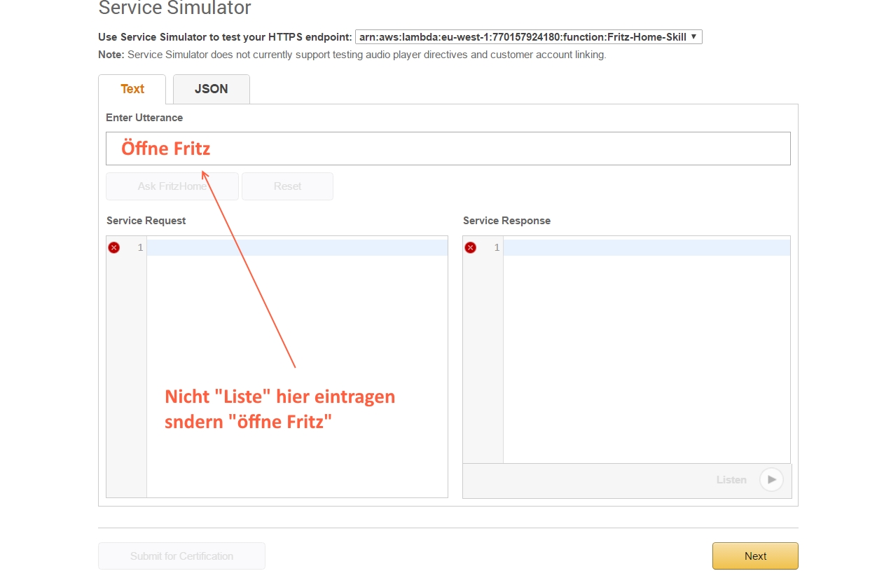

Schau mal post #86
Gesendet von meinem SM-N910F mit Tapatalk

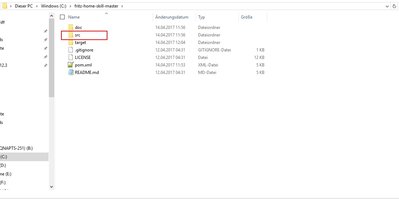

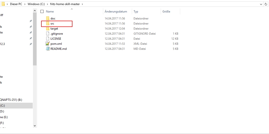

Schau mal post #60 letzte Bild und versuche mal das Verzeichnis im Bildkopf zu lesen, hoffe man kann es lesen
- Beiträge: 2
- Registriert: Sa 22. Apr 2017, 20:11
zu deinem post #60:
Woher hast du das Verzeichnis? Die Datei die ich runtergeladen habe heist:
fritz-home-skill-0.1.0-jar-with-dependencies
und in diesem verezeichnis gibt es kein src\main\java......
Die Jar Datei ist eine vorkonfigurierte Datei die du noch mit maven anpassen musst, bevor sie auf AWS hochgeladen wird.

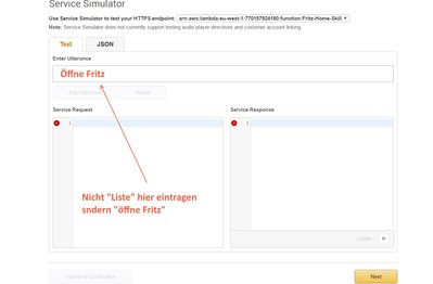

Ich sehe das jetzt erst, du musst nicht "Liste" sondern "Öffne Fritz"
Da muss der Ordner drin sein

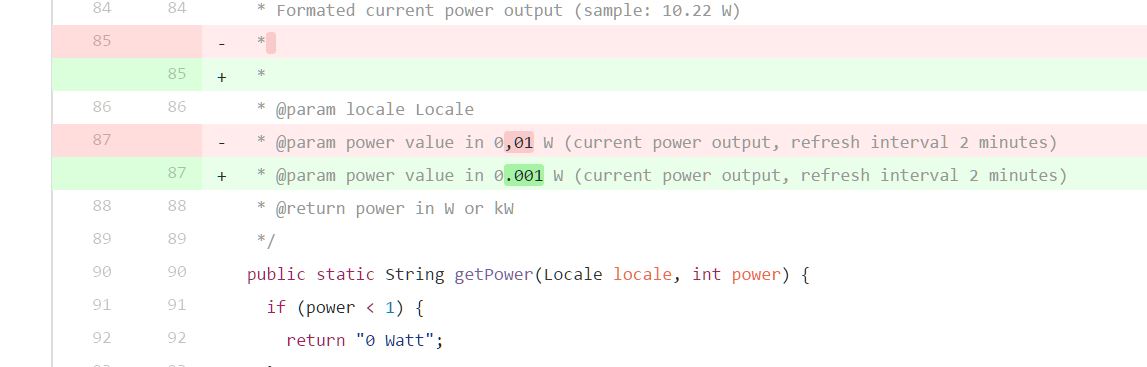

ich habe das Problem, daß die Wattzahl um eine Kommastelle falsch von Alexa vorgelesen wird.
Jetzt habe ich gesehen, das da eine Änderung passiert ist.
Wo muß ich die Änderung machen?
https://github.com/comtel2000/fritz-hom ... 292f927f96

für ein Update muss nur die aktuelle jar durch den snapshot (fritz-home-skill-0.1.1-SNAPSHOT-jar-with-dependencies.jar) in AWS aktualisiert werden.

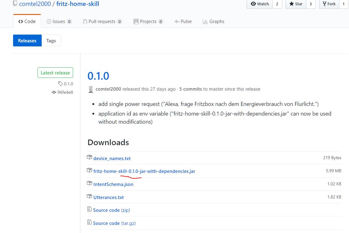

@Sinus
Danke für Deine Antwort.
Leider wenn ich die 0.1.0 benütze kommt wieder der falsche Verbrauch mit 230 Watt, anstatt mit 23 Watt.
Ich muss schon sagen auch wenn es mit dem Komma wert nicht ganz passt ist das eine spitzen Leistung von @comtell2000
Ich finde die Datei "fritz-home-skill-0.1.1-SNAPSHOT-jar-with-dependencies.jar" nicht wenn die Datei jemand gefunden hat bitte eine e-mail an mich unter wundw(at)gmx.de
Vielen Dank
