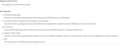

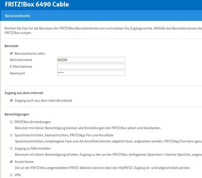

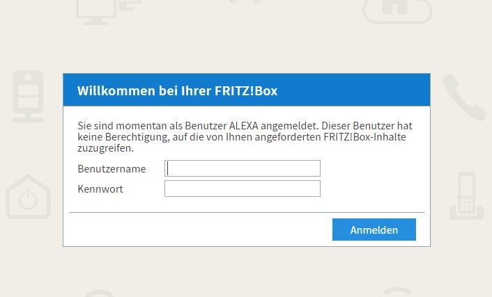

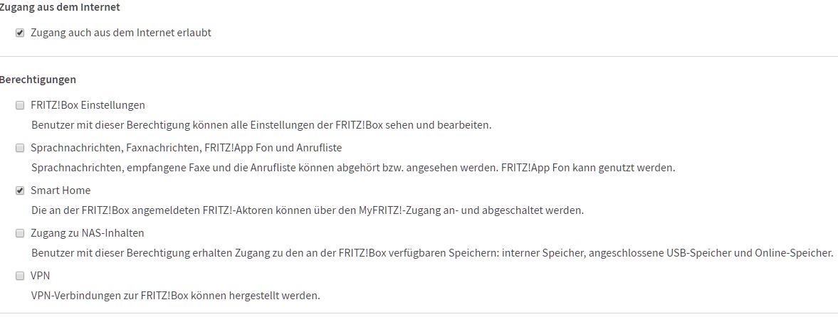

Leider funktioniert ein der Zugang nicht wenn ich dem User nur Smarthome Rechte gebe:
, da der User dann nur Zugriff auf myFritz! (https://xxxxxxxxxxxx.myfritz.net:47710/myfritz) hat nicht aber auf die eigentliche FritzBox Startseite (https://xxxxxxxxxxxx.myfritz.net:47710): Ich habe eine Fritzbox 6490 Cable, die ja bis auf das Modem weitgehend identisch mit der 7490 ist, allerdings wird die Box vom Provider verwaltet, das heißt ich kann nicht auf die Firmwareversion 6.83 updaten und hänge noch auf der 6.50...und hier liegt wahrscheinlich das Problem.

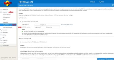

Zum Thema MyFritz:
MyFritz muss für diesen Skill nicht aktiviert werden. Es wird nur eine statische Domain benötigt, was z.B. auch dyndns,org o.a. kostenlos anbieten.
evtl. hast du bei deiner AWS Anmeldung nicht Irland ausgewählt? Frankfurt oder London unterstützen nach meinen Stand kein Alexa.
Zum Thema MyFritz:

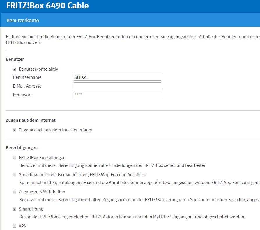

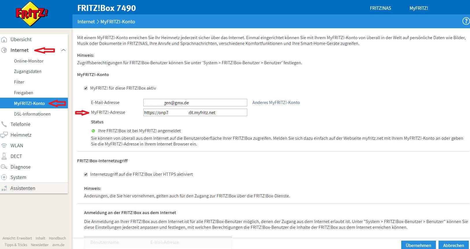

danke für Eure Antworten. Meine Fritz!Boy ist nicht über den Port 42960 erreichbar, wahrscheinlich sind die Ports von MyFritz.net willkürlich gewählt und nur in Verbindung mit der entsprechenden Sub Domain der jeweiligen Fritz!Box gültig. Aber Paddy, es würde mich interessieren welche Fritz!OS Version du auf Deiner 6490 Cable laufen hast, auch die 6.50 oder etwas neueres?
@Allmendingen, wahrscheinlich habe ich mich etwas verdreht ausgedrückt, grundsätzlich funktioniert der Fritz Home Skill bei mir genauso wie er soll, also auch der Zugriff übers Internet auf die Box. Der Knackpunkt ist, dass ich dem User, der dem Skill zugewiesen ist volle Administationsrechte geben muss, eine Anmeldung nur mit Smart Home Rechten wird von der Fritz!Box abgewiesen. Deshalb vermute ich, dass das Problem die Fritz!OS Version ist.

Ich habe seit ca. 1 Woche die Version Fritz!OS 6.65 drauf.
Guck mal bei Dir unter: Internet -> Freigaben -> Fritz!Box-Dienste
Da stehen normalerweise alle Infos, die Du brauchst. Vom Port bis hin zur IP.
