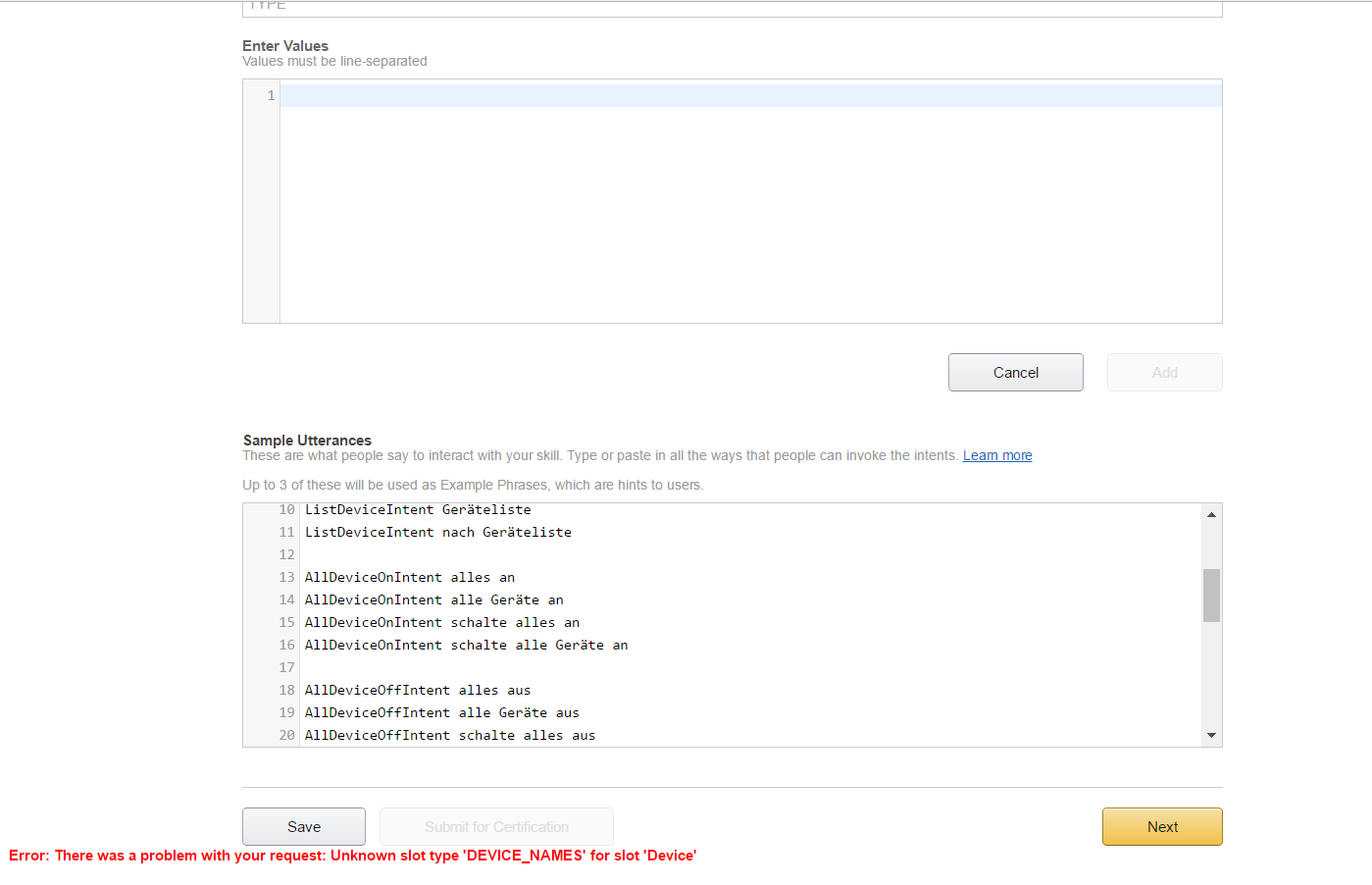

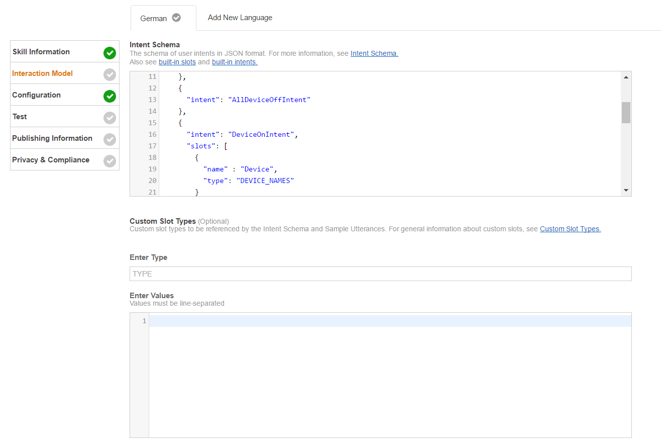

Seit gestern versuche ich mich nun an diesem hier beschriebenen Skill. Leider erhalte ich in der Amazon Developer Console folgende Fehlermeldung:
Error: There was a problem with your request: Unknown slot type 'DEVICE_NAMES' for slot 'Device'
Die Einträge in der "Intent Schema" und "Sample Utterances" habe ich, wie beschrieben, aus den Dateien "IntentSchema.json" und "SampleUtterances.txt".
Weiß jemand, was ich falsch gemacht habe?

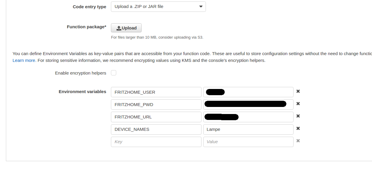

Ich habe den Skill endlich gepackt, das Problem war die Interne Adresse in der Prom Datei, die habe ich auf die externe Adresse geändert.
Hat lange gedauert
Wie lade ich den Skill jetzt auf AWS hoch?

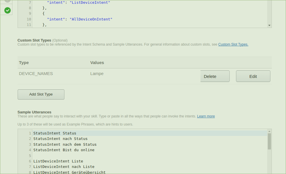

Schau mal in die Readme von dem Skill.
Ich habe mal ein paar Screenshots von mir angehängt.
Du solltest noch unter Custom Slot Types deine Geräte eintragen.Habe auch das Problem
Type 'DEVICE_NAMES'
Values 'Deine Geräte'

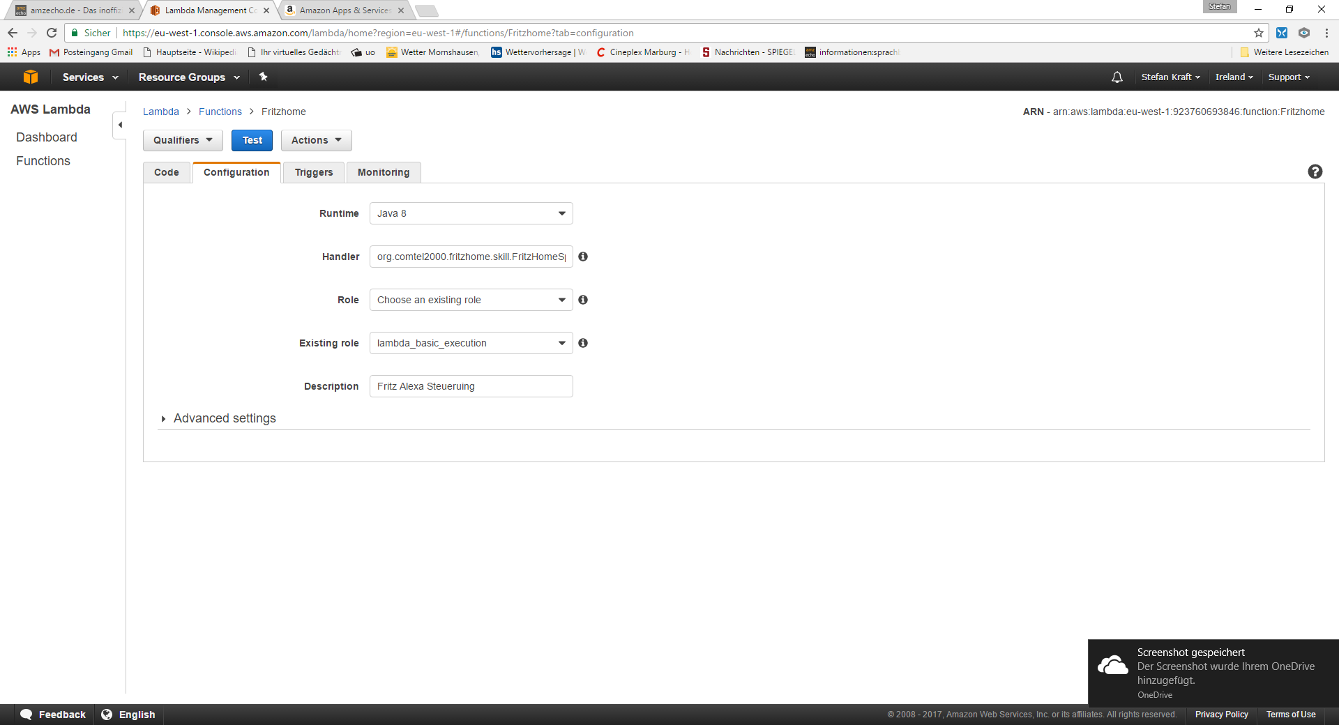

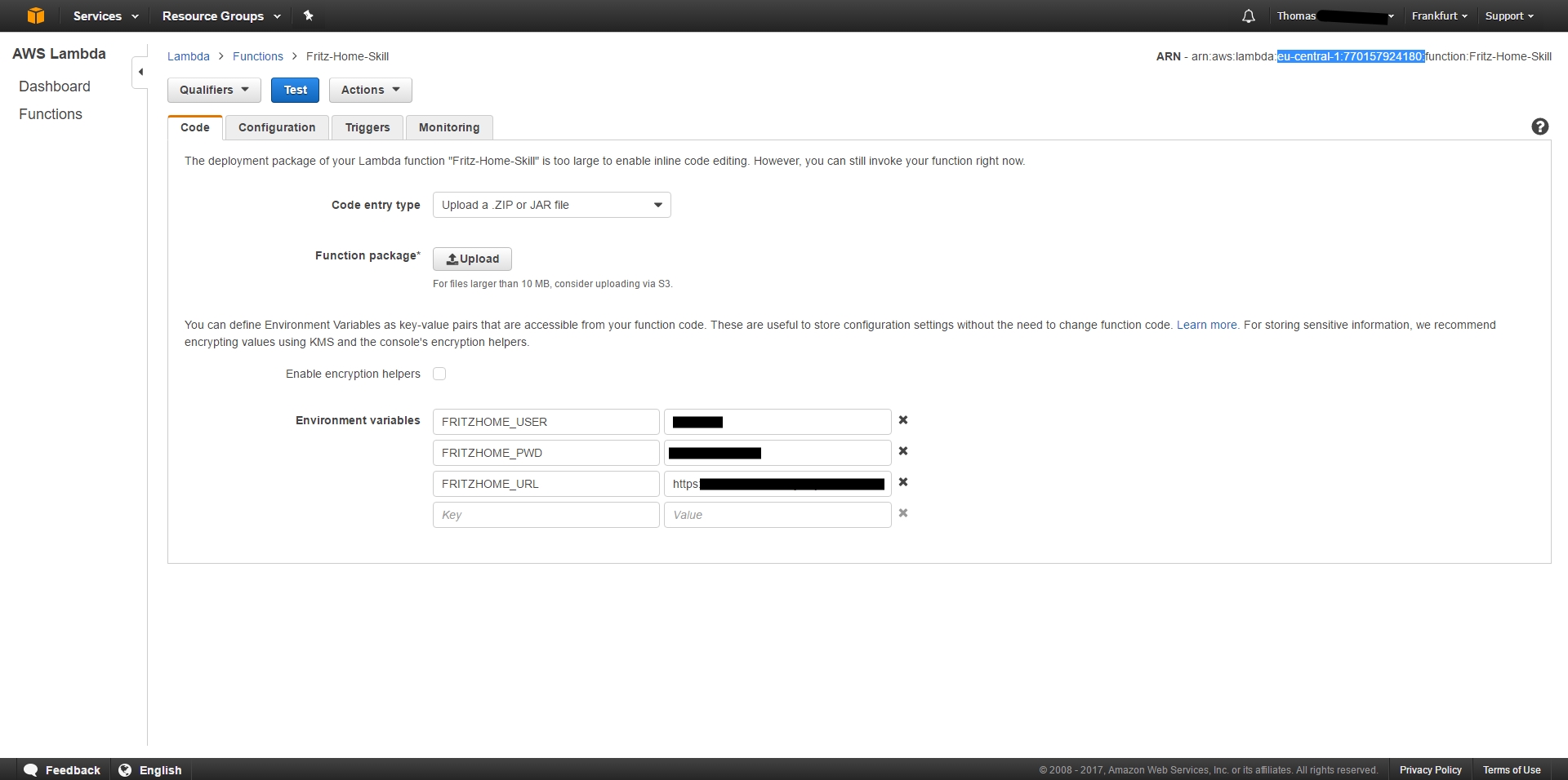

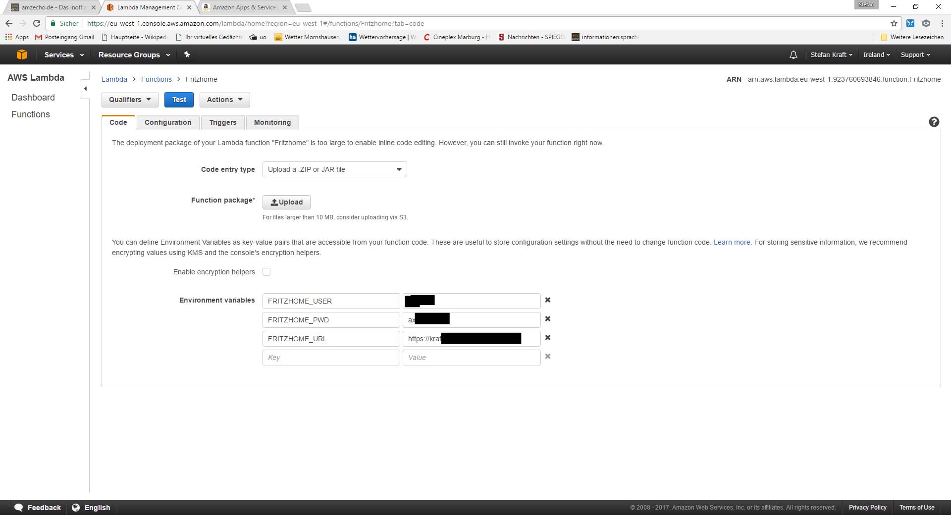

Hallo liebe Helfer,
ich bin froh soweit gekommen zu sein, es ist nicht einfach eine Sprache zu lesen die man nicht versteht bzw. nur bruchweise. Schulenglisch? Na ja da war ich jedes mal auf die Toilette als wir das Fach hatten
Scherz bei Seite, ich bin schon ziemlich weit gekommen für jemanden dem das oben geschriebene betrifft

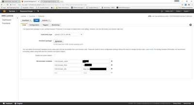

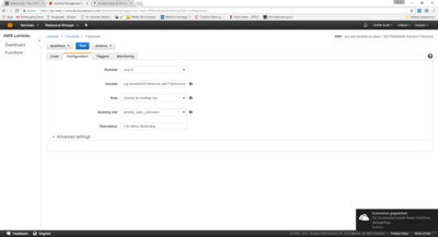

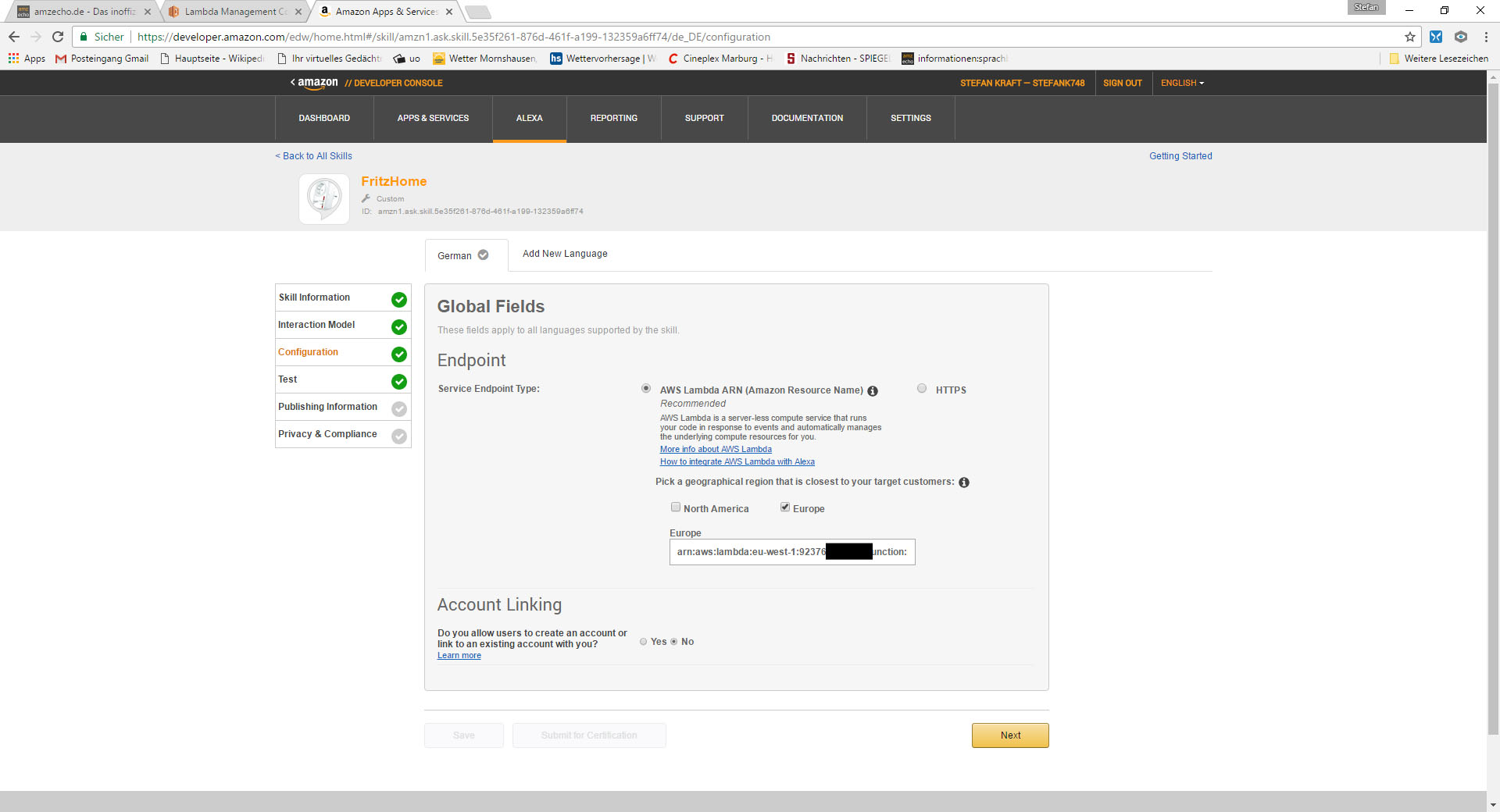

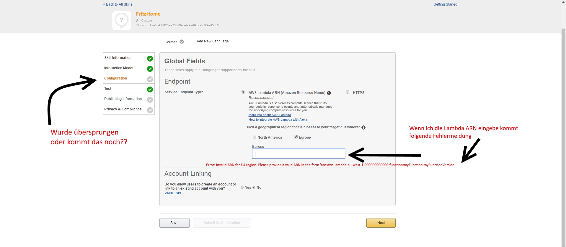

nun bin ich bei Lambda ARN leider bekomme ich eine Fehlermeldung, siehe Dateianhänge. Die ARN habe ich aus dem ersten Bild oben recht kopiert und habe diese in Bild 2 eingefügt
