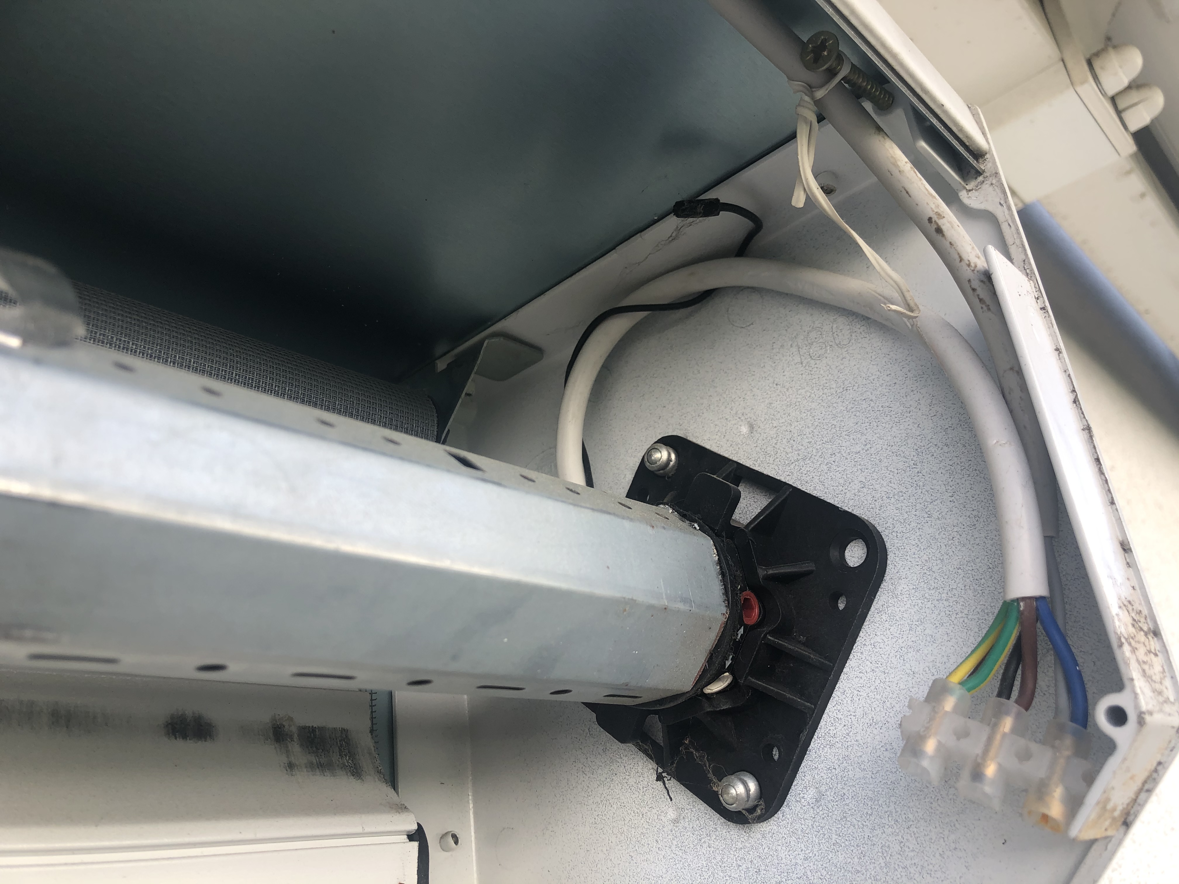

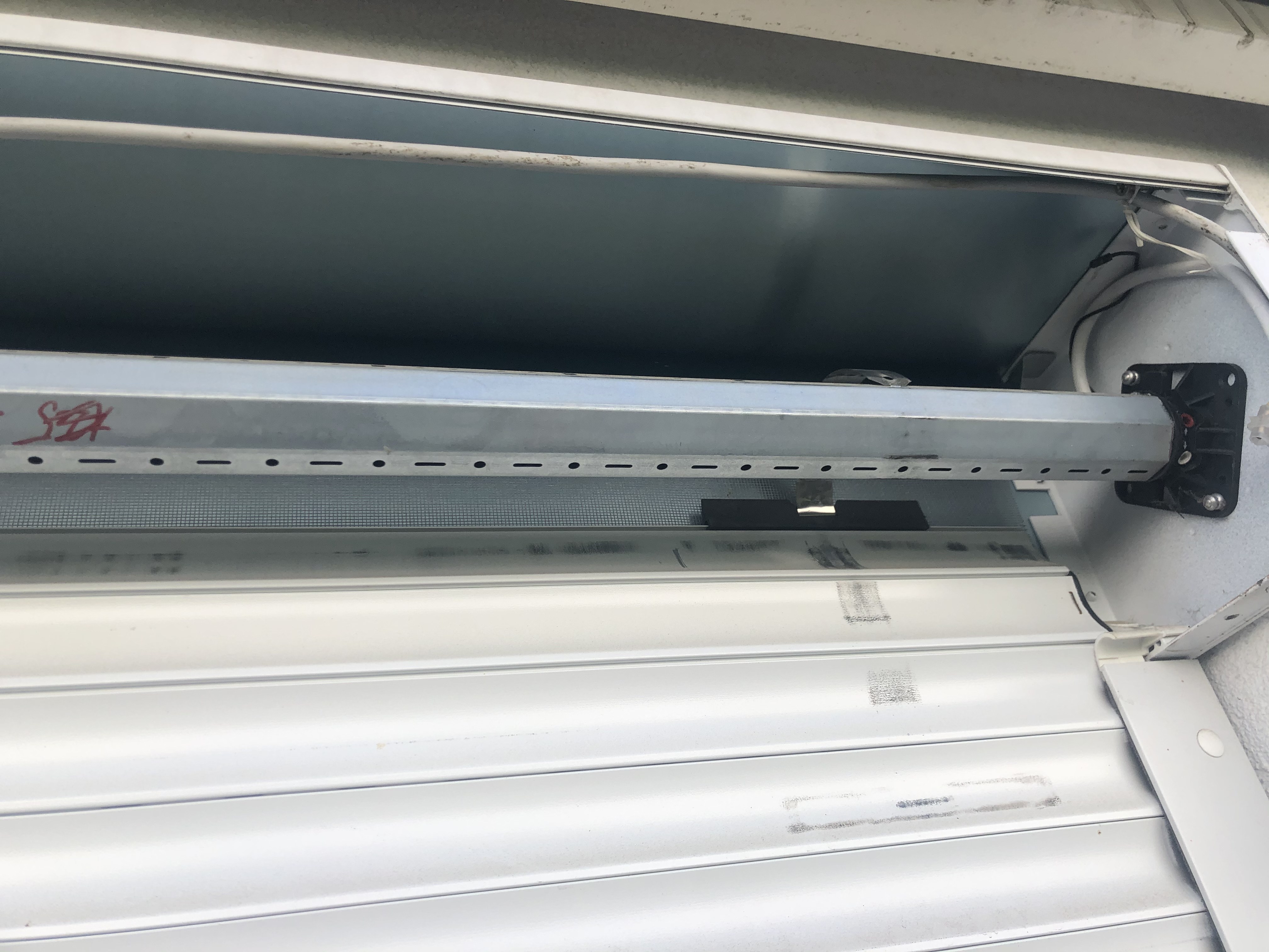

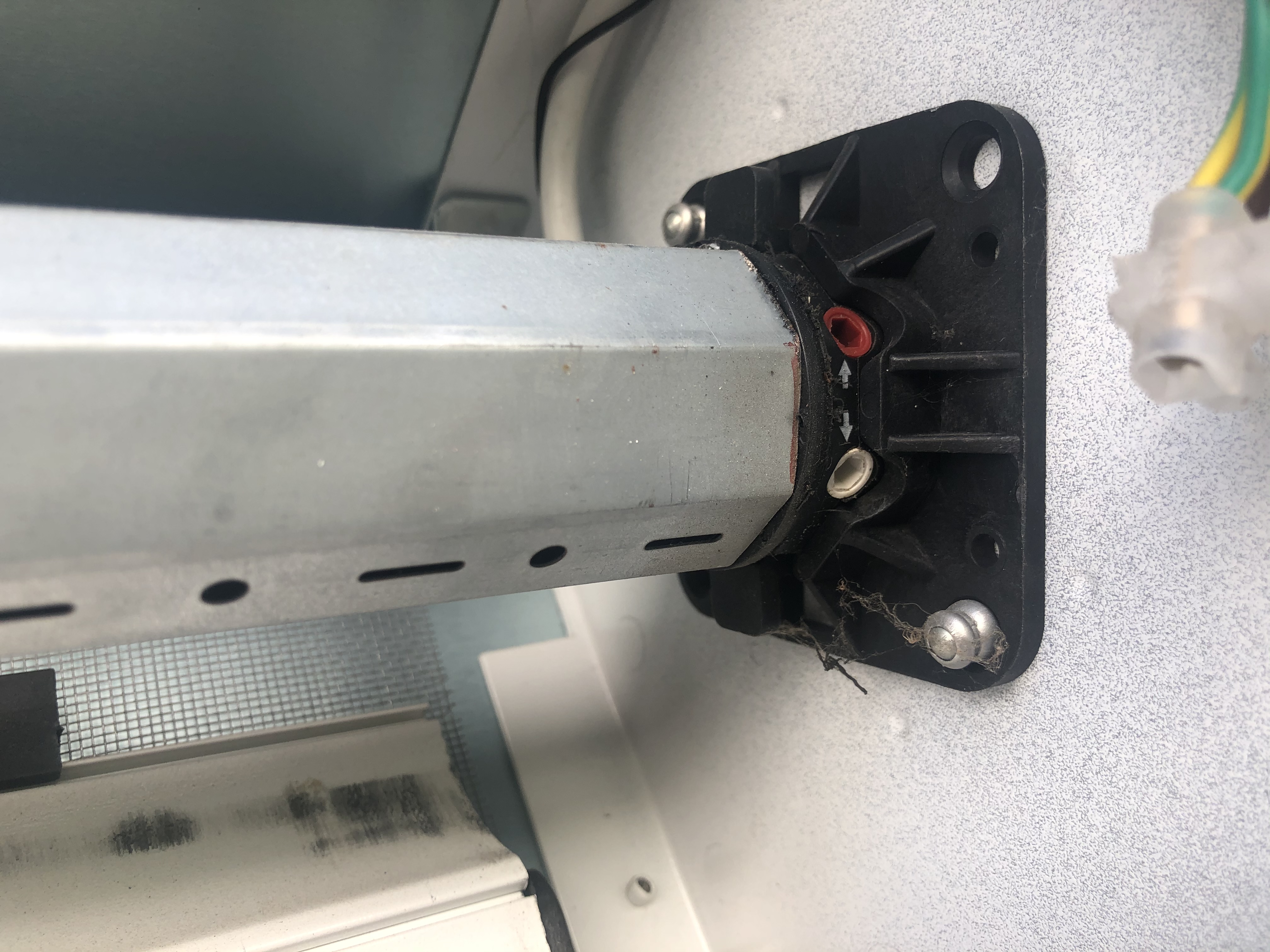

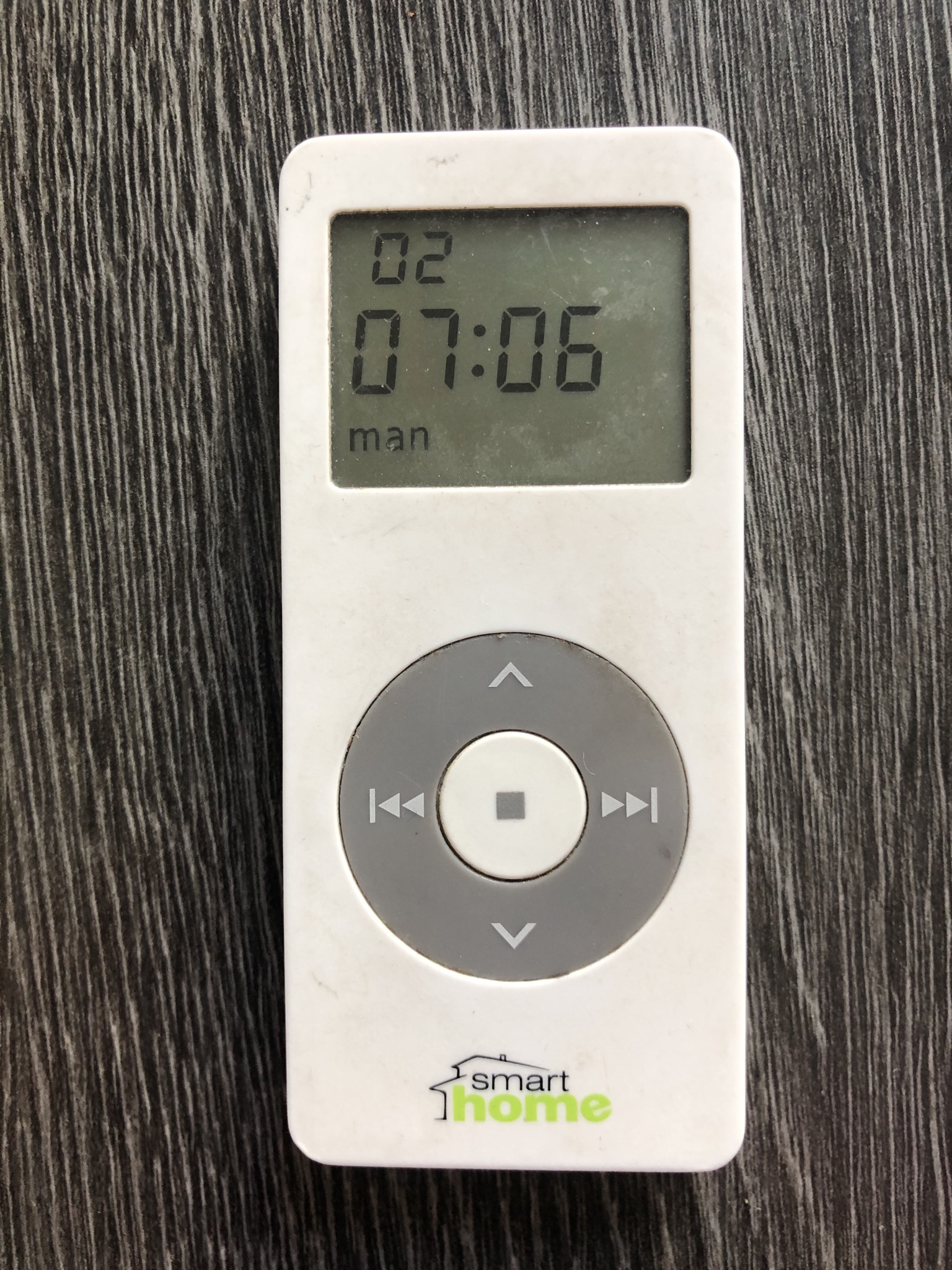

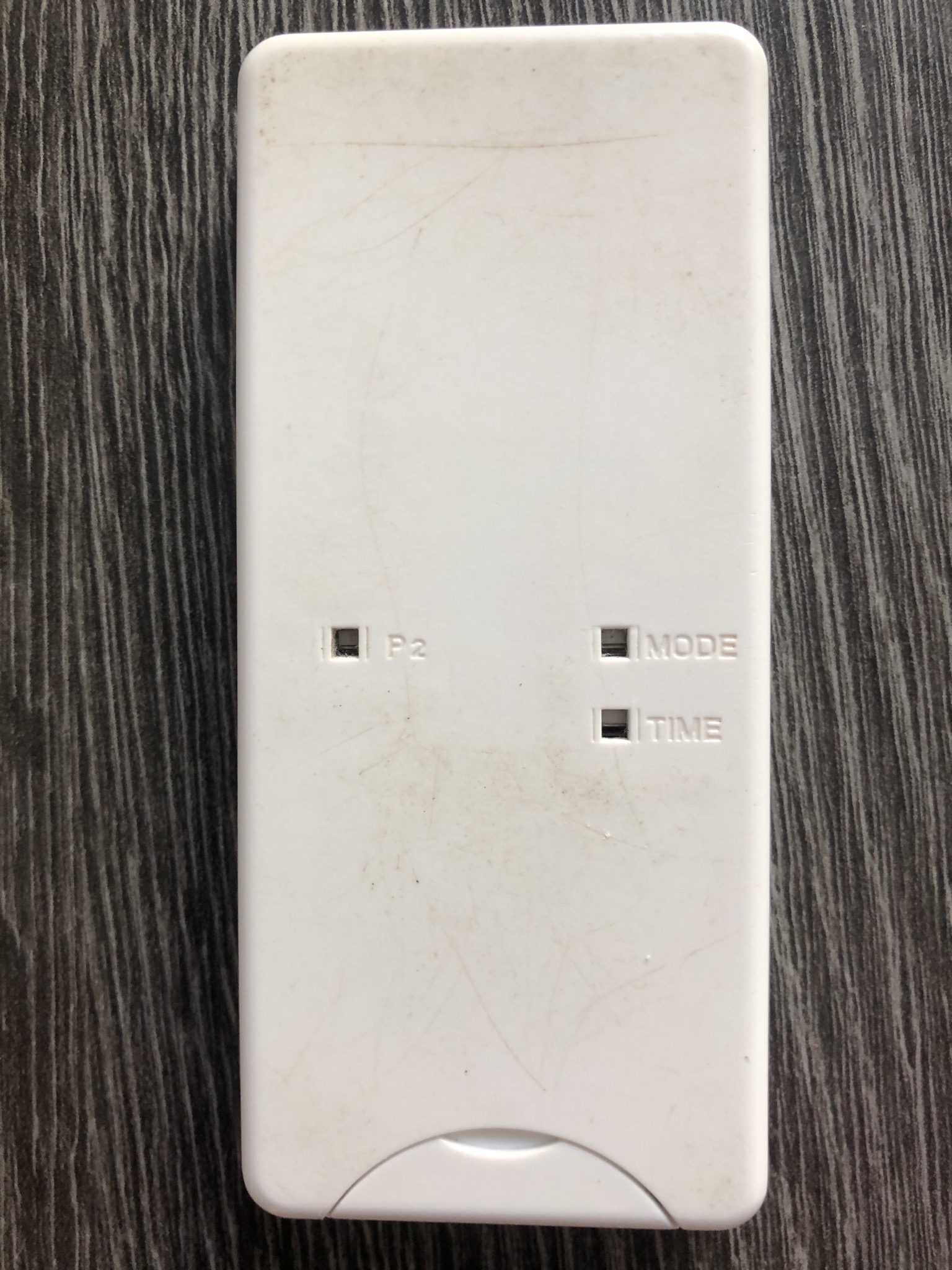

Ich habe Funkaussenrollos die mit eine Fernbedienung bedient werden.
Ich würde die gerne mit der Alexa steuern.
Ich dachte es sind Sompfy Motoren drinnen und habe die Tahoma Box gekauft aber leider erkennt die Tahoma die Rollos nicht daher kann es sein das es doch keine Somfy motoren sind.
Hier sind paar Bilder vielleicht hat jemand eine Idee was ich machen kann.
Danke euch !!!
Lg Davor

Leider kenne ich mit dem Thema nicht aus...
Aber Google Suche nach Ähnlichem ergab dies
https://www.liku24.de/epages/80472706.m ... cale=de_DE
dort steht etwas von 433,92 MHz
Vielleicht haste ja Glück und es ist bei Dir auch so, dann könnte evtl. ein Broadlink oder eine SONOFF bridge die Lösung sein.
Fr 1. Mai 2020, 01:19
padrino hat geschrieben: Fr 1. Mai 2020, 00:52
Also bei der Bridge wär ich skeptisch, aber Broadlink Mini, besser der Pro könnte gehen

Ich werde es dann probieren mit der Broadlink RM Pro
Ist es sehr schwer die mit dem Rollos zu verbinden bzw. Muss mann was bestimmtes dabei beachten?
Wenn es nicht funktioniert sollte probiere ich es dann mit der Bridge

Leider könnte auch bei 433 MHz ein "rolling Code" verwendet werden, die sind nicht anlernbar. :(

Nochmal vielen vielen Dank für euere Tipps. Es hat mit dem Broadlink geklappt :-))
Ich kann die Rollos jetzt mit dem Handy über die App ihc for EU steuern
