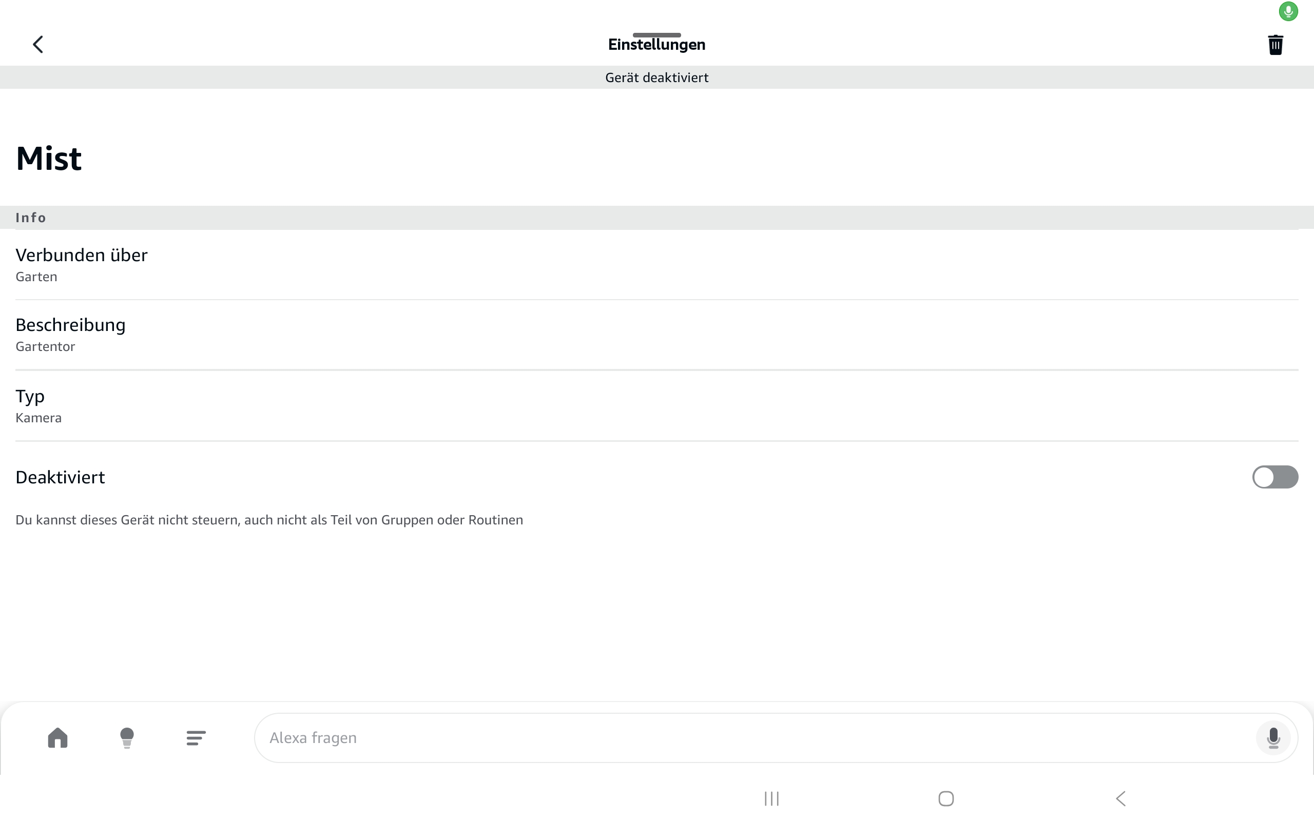

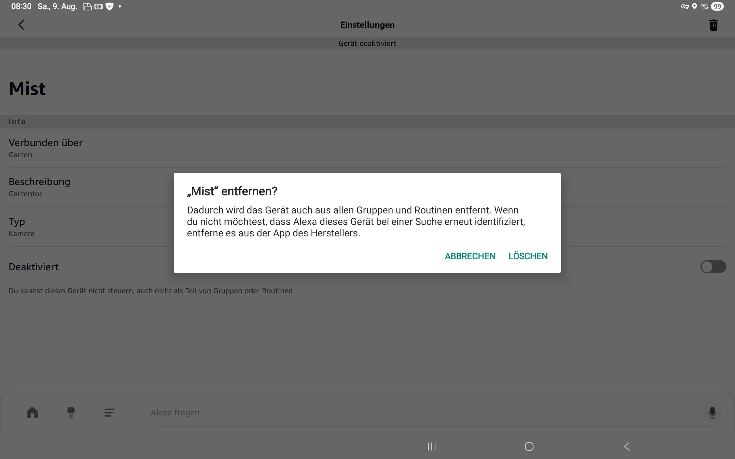

Beiträge: 793
Sa 9. Aug 2025, 08:35
Hallo Frank, wenn du in der Alexa-App auf "Geräte" klickst erscheint doch die Liste aller bekannten Geräte. Dann auf das Gerät klicken das du löschen willst. Dann ganz oben rechts auf den Abfalleimer klicken und das Gerät ist gelöscht. So ist das zumindest bei mir.

Winni hat geschrieben: ↑Sa 9. Aug 2025, 08:35 2025_08_09_08.28.12.jpgHallo Frank, wenn du in der Alexa-App auf "Geräte" klickst erscheint doch die Liste aller bekannten Geräte. Dann auf das Gerät klicken das du löschen willst. Dann ganz oben rechts auf den Abfalleimer klicken und das Gerät ist gelöscht. So ist das zumindest bei mir.
Moin Winni,
Hatte ich doch geschrieben, dass das nicht geht.

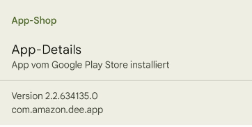

Volkerchen hat geschrieben: ↑Mo 11. Aug 2025, 19:22 Welche App Version verwendest du? Ich habe hier 2.2.634135.0, damit funktioniert das problemlos.
Ciao
Volker
App-Shop
App-Details
App vom Google Play Store installiert
Version 2.2.634135.0
com.amazon.dee.app
Monosnap ‎WhatsApp 2025-08-12 09-26-10.png (25.25 KiB) 89664 mal betrachtet
Auch neu hinzugefügte Geräte, die völlig ohne Skill und Fremdhersteller App installiert werden, können nicht mehr gelöscht werden.
